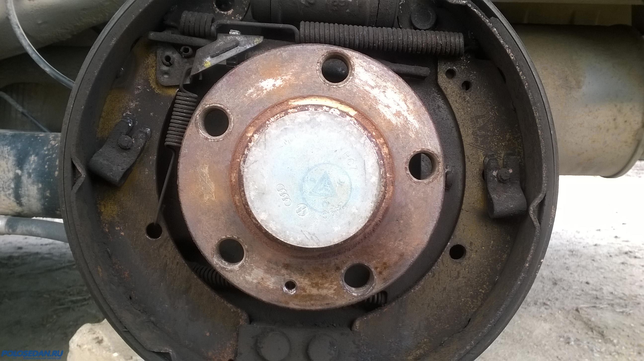

YuSer 05.02.2018 писал(а):
По весне надо будет снять барабаны и посмотреть.
Сегодня переобувался и заодно заглянул в барабан.
Задние тормозные колодки и барабаны (диски) для VW Polo.
WP_20180414_010.jpg [ 1.2 МБ | Просмотров: 4553 ]
На данный момент колодки прошли 32,5 тыс км. По состоянию соответствуют пройденному пробегу. Колодки фирмы LYNXauto артикула BS8002. Пока поезжу на них, а далее посмотрю когда мне надоест дерганье автомобиля при торможении на нагретых колодках.
