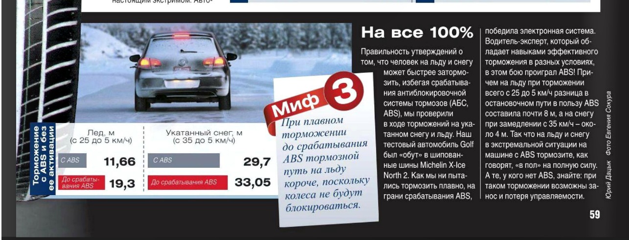

Журнал Автоцентр 52 [2012 декабрь] стр. 59
Работа системы ABS
012.jpg [ 232.7 КБ | Просмотров: 4209 ]
Сообщения: 2707
Откуда: г.Пермь
Благодарил (а): 828 раз.
Поблагодарили: 754 раз.
В снежной каше на льду и на снегу результаты будут другие.

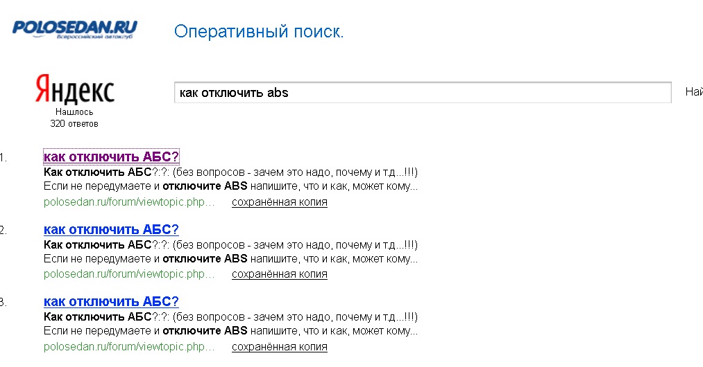

Поиск никто не отменял, как я понял надо периодически напоминать
В САМОМ НИЗУ КАЖДОЙ СТРАНИЦЫ, В СИНЕЙ РАМОЧКЕ, ПОИСК ЯНДЕКСА, ОЧЕНЬ УДОБНАЯ ВЕЩЬ.
Выглядет это так:
