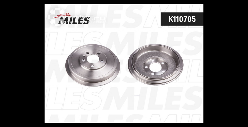

Всем привет! Для автомобиля с задними тормозными барабанами, которые больше диаметром. но уже (вот такие:Трос ручного тормоза VW Polo седан - Стр 5 , ориг. номер 1J0609617B) какой тросик стояночного тормоза нужен 6RU609721E или 6RU609721B?
Всем доволен
Сообщения: 1320
Благодарил (а): 781 раз.
Поблагодарили: 869 раз.
Что-то нигде не могу найти конкретики. Все пишут, типа, мне этот встал как родной, а мне этот, а какие у них тормозные механизмы не пишут. Пишут - у меня с буртиком, а у меня без буртика. Да они, блин, оба с буртиком, только один больше диаметром, но поуже, а другой меньше диаметром. но пошире.
