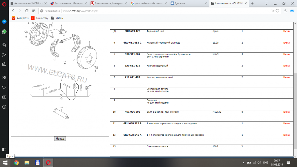

Привет. Подскажите пожалуйста, на фото барабаны с буртом или без?
С буртом
Зарегистрирован: 20 апр 2019, 13:09
Откуда: Могилев
Олег151 писал(а):
С буртом
без

sanek.ru писал(а):
Задние тормозные колодки и барабаны (диски) для VW Polo.
Я так понимаю, у меня PR кода на задние тормозные барабаны вообще нет?
Барабан без буртика, аналоги екзист выдает:
AkyotoAKS-23101
AmiwaCS1275RI
FenoxBP53064 а не BP53062 russian_roulette
LYNXautoBS-8002
Если кто ставил, отпишитесь пожалуйста :?
У меня то же самое напечатано, VW POLO 2013г., TrendL. В Autodoc три раза заказ снимали после проверки. Придётся оригинал заказывать: https://www.autodoc.ru/price/657/6RU698525A
