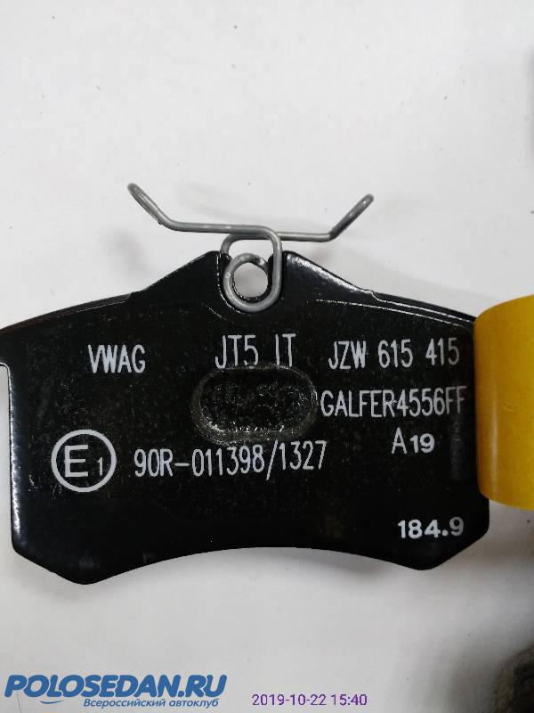

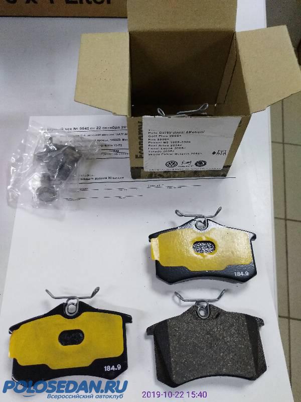

Вот какие оригинал колодки из дешевой серии JZW
Задние тормозные колодки и барабаны (диски) для VW Polo.
Мне не очень....но и цена 1400 чуть дороже хремселли...

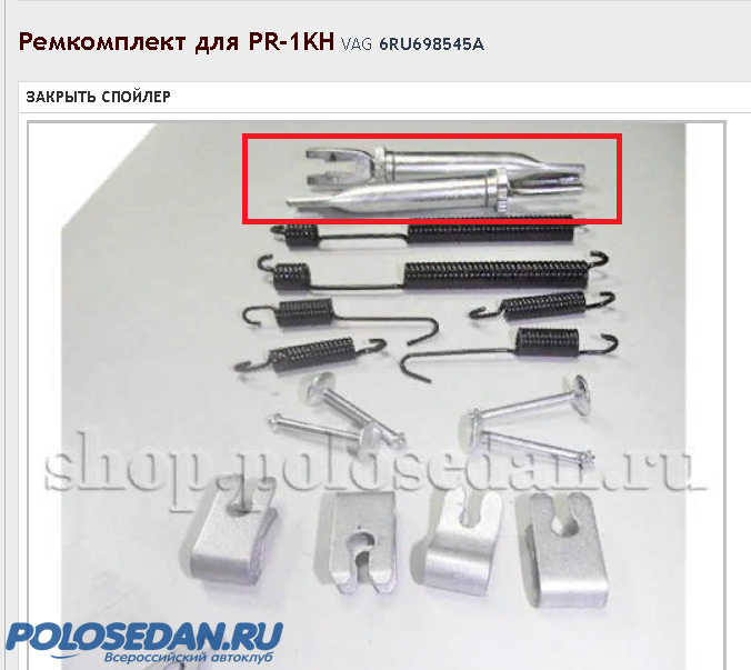

А что там за "барашек" должен быть для свода колодок? Если такой есть-то колодки должны быть для барабана БЕЗ бурта... ПиСи: на прошлом стояли с буртом... никакого барашка не было )))
Ну-у ?
менно так и написано в "шапке"
Добавлено спустя 7 минут 37 секунд:
а "барашек" на фото на распорках есть гайки, их и крутят отвёрткой под шлиц через окошко если барабан не снять....геммор, но по другому никак
2.png [ 302.56 КБ | Просмотров: 4080 ]
на барабанах с буртом достаточно "солдатика" поддеть отвёрткой и иногда ещё рычаг ручника на колодке, куда бобышка троса одевается - сместить назад и оп-ля барабан в руках.
