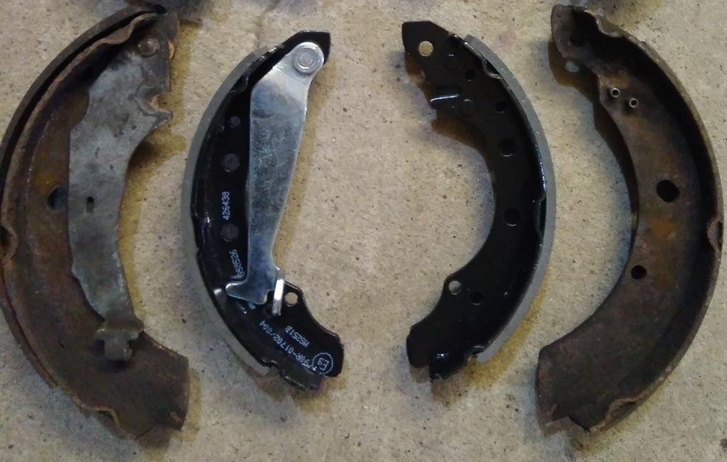

В каталогах для колодок 6RU698525A выдает аналог LUCAS/TRW GS8526. Купил, колодки не подходят - не берите.

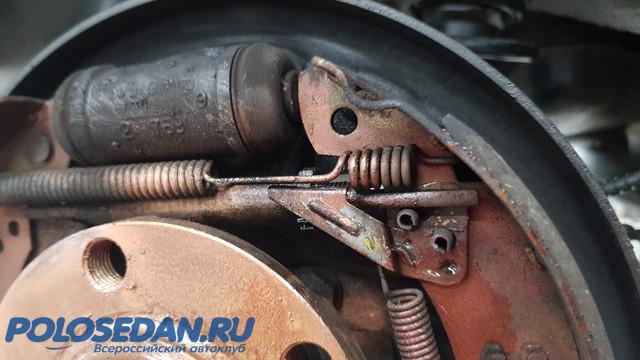

ОлегV, не, у меня оба работают (работали до сегодня по крайней мере) и не растянулись. проблема появилась после сведения колодок.
не могу хорошую понятную картинку найти, чтобы понять как автоподвод колодок работает.
и еще, раз уж туда лезть. 1) есть вероятность, что барабаны тоже надо менять или только колодки? 2) сорвал шлицы на болтике, который крепит барабан к ступице. если придется высверлить и повредить резьбу, я так понимаю, чтобы основная нагрузка ложится на колесные болты, и по сути этот болтик для удобства лишь? т.е. если не будет мечика под рукой, можно вообще без него обойтись?
Сообщения: 8094
franzferdinand писал(а):
не могу хорошую понятную картинку найти, чтобы понять как автоподвод колодок работает....
Ну вот может поможет
https://www.zr.ru/content/articles/7838 ... agen-polo/
У меня с буртом барабаны, и роль регулировщика колодок выполняет "солдатик" , которого пружина тянет вниз, тем самым отодвигая планку.
У тебя эту роль выполняет регулировочный рычаг под N 4, в шапке темы под спойлером есть фото с обозначением

я по этой фотке смог разобраться. не понял только, зачем ручник дергать для выбора зазора. скорее надо рабочей системой это делать. думаю закис храповик на резьбе. разведу колодки вручную через лючок. это не поможет для авторегулировки, но до весны должно хватить. если поможет, то забью, в след. году уже точно буду менять, даже без осмотра. пробег будет уже за 120 к тому времени.

franzferdinand, в инструкции сказано, нажать на педаль тормоза и потом уже дергать ручник.
Когда вы нажали на педаль тормоза колодки разжались, при этом рычаг на колодке становится свободным и как следствие храповик не натянут. Далее вы нажимаете ручник, рычаг пытается еще больше раздвинуть колодки, но так как у него был свободный ход, то фиксатор на храповике под давлением пружины уходит вниз прокручивая шестеренку храповика, тем самым выдвигая вилку, таким расширяются колодки в нулевом состоянии.
Болтик придерживает барабан в ступице, можете через болт (крепления колеса) просверлить новое отверстие, а можете тут другую резьбу сделать и болт поменять
Если барабаны прикипели, то льете WD на ступицу и в отверстия, постукивая молотком рядом с отверстиями и потихоньку поворачивая, периодически проливая WD (муторно может занять минут 30, а то и больше).
Когда снимите барабаны, пространство продуйте компрессором, которым колеса качаете. Обязательно промойте WD-ой рычаг на колодке так чтоб он легко ходил, после чего капните 2-3 капли масла иначе опять быстро заклинит. Храповик так же нужно прочистить и смазать внутри. Когда соберете обратно, проследите, чтоб фиксатор мог ходить, бывает так что его закусывает в вилке. О смене колодок стоит задумываться после 150т. пробега, до этого они должны быть в норме, а барабаны выхаживают больше 200т., но на них может быть буртик, его лучше убрать (убирал точильным кругом насаженным на дрель, просто прошелся по буртику пока не сравнял с основной поверхностью). Поверхности прилегания ступицы и барабана отчистить от ржавчины после чего брызнуть медной смазкой.
После того как барабаны поставите, то разведите колодки в смотровом окошке до того момента пока колесо не будет крутиться, после чего в обратную сторону 3-4 щелчка (бывает так что при большом износе автоматическая регулировка не корректно отрабатывает одну из сторон). А далее уже можете делать автоматическую регулировку.
Задние тормозные колодки и барабаны диски для VW Polo - Стр 45
онлайн каталог TRW, TecDoc НЕ дает данные колодки "GS8526" как замена оригиналу "6RU698525A".
