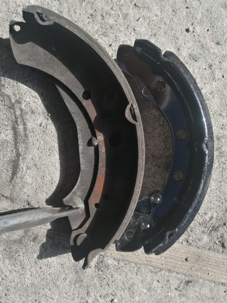

Здравствуйте.
Помогите подобрать задние колодки, по Вину уже вторые назад возвращаю.
Последние колодки Bosch 0 986 487 270, с оригиналом видна разница на фотографии...
На старых колодках надпись ATE Teves..... Поло 2013, акпп,хайлайнЗадние тормозные колодки и барабаны диски для VW Polo - Стр 49
Igork2013, Фотай барабан снаружи и выкладывай сюда фото.... Разные барабаны...разные колодки...
Сообщения: 8094
Igork2013,
https://drive2-ru.turbopages.org/drive2 ... 566026011/ собрат по несчастью
Судя по левой колодке на фото, барабан без бурта. В шапке темы про тормоза PR-1KH, там и артикулы подходящих колодок со ссылками на форумчан кто ставил, выбирайте.

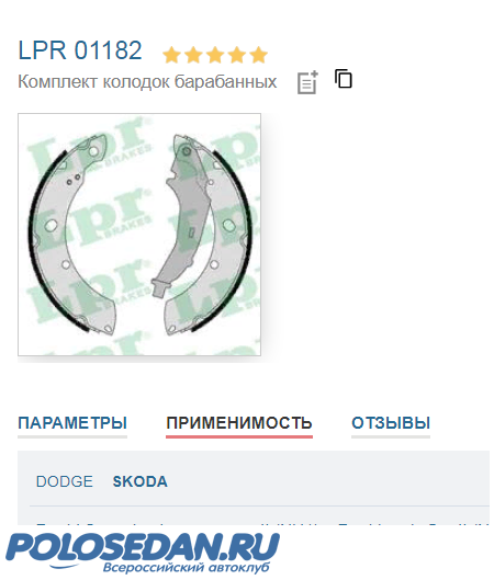

LPR 01182 http://www.lpr.it/cerca.php?lprref=01182 , или AP A1182 http://apbrake.it/cerca.php Размер 228 х 42. Тормозная накладка 40. У меня такие стоят. Держат отлично, не пищат. На счёт пылят или нет мне "ровно".
Прошёл ТО, всё отлично. Те производители что в шапке темы "это не моё", себе не возьму, и товарищу не предложу.

Boreas76 писал(а):
То что в шапке темы "это не моё".
Правильно, у вас авто 2016 года ? рестайл получается....
а в шапке до 2015 г. включительно.
надо исправить.
Поэтому вами названные номера колодок LPR 01182 для Додж и Рапид, а Поло седан не числится

ОлегV писал(а):
Igork2013,
Вы правы, барабан без бурта.
Спасибо за информацию.

ОлегV писал(а):
надо исправить.
Здесь вы ошибаетесь: додж 228,6*42
поло/рапид 228*40
А каталог екзиста Вам ещё не то предложит)
По сылке лпр перейдёте и Вам откроеться истина))
Добавлено спустя 12 минут 21 секунду:
ОлегV писал(а):
надо исправить.
Ввели человека в заблуждение не разобравшись.
