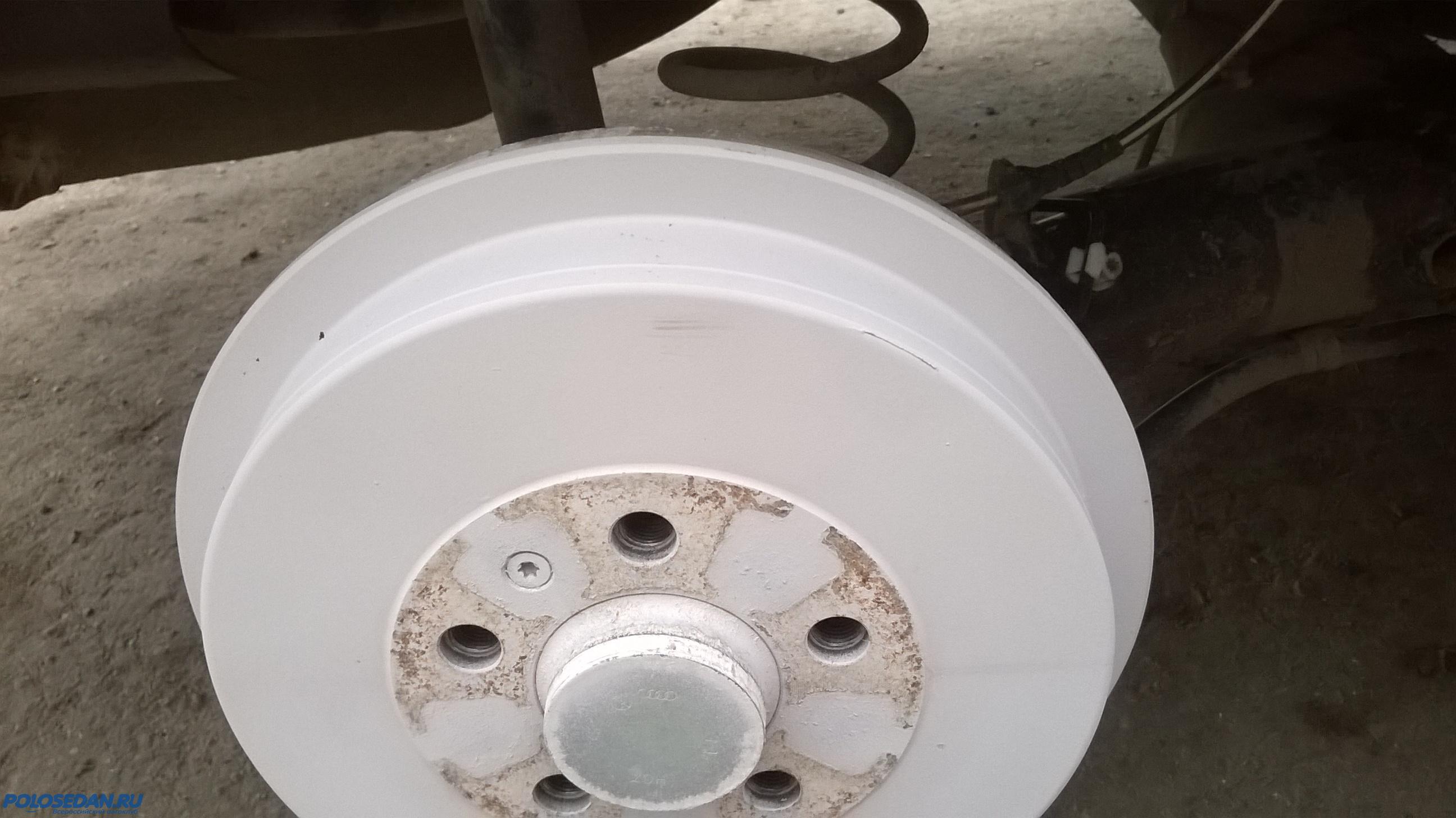

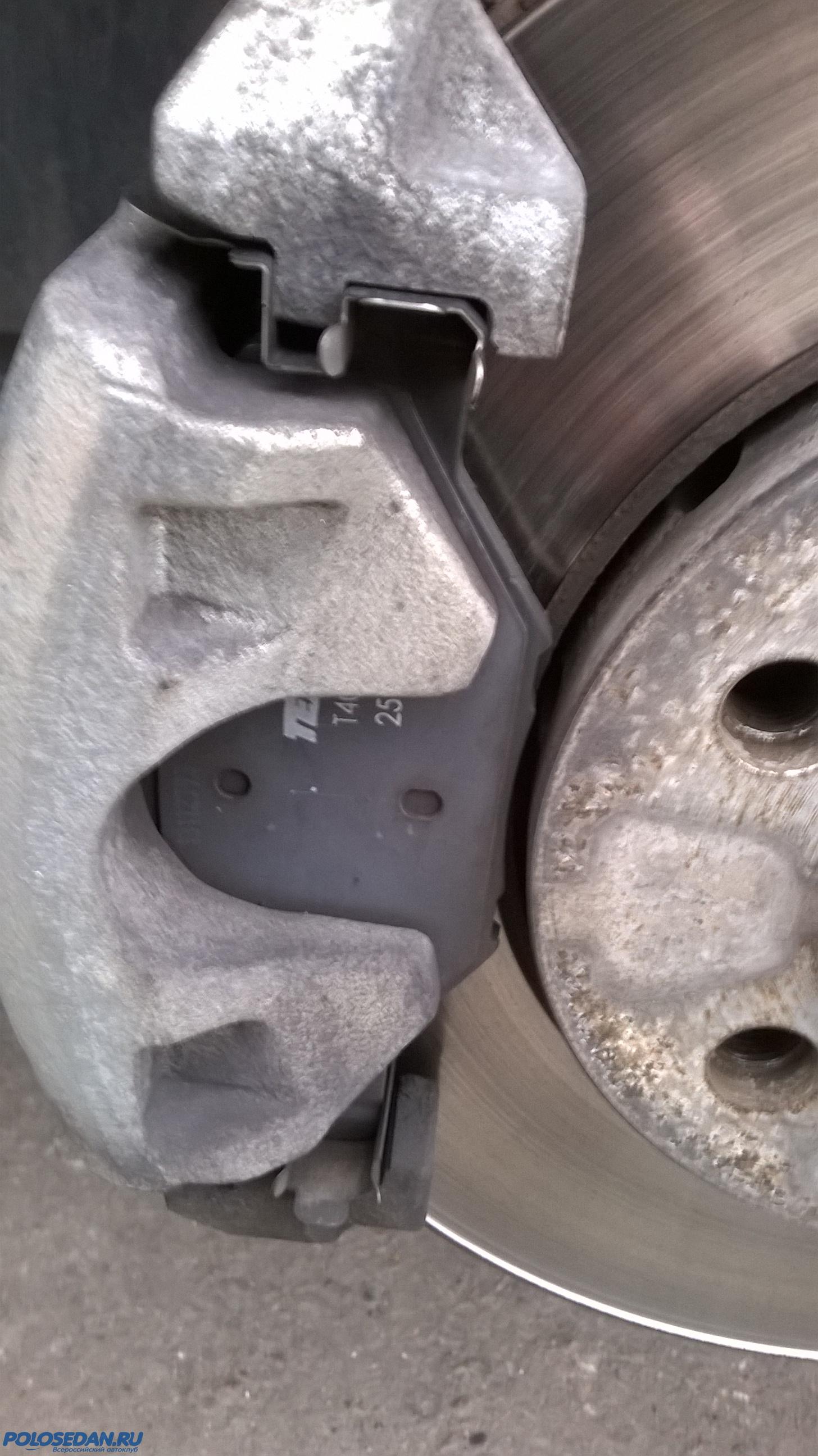

Это с буртом или без бурта? В начале темы не понятно ,какой из них считать с буртом. И знающие .Подскажите по передним. Какие у меня?
Комментарий к файлу: 6RU698151A Правильно?
Задние тормозные колодки и барабаны (диски) для VW Polo.
WP_20141117_003.jpg [ 1.23 МБ | Просмотров: 9688 ]
Комментарий к файлу: 6RU698525A Правильно? С буртом это или без буртра?
WP_20141117_007.jpg [ 1.07 МБ | Просмотров: 9688 ]
Зад без бурта...передние суппорта ВАГ....
