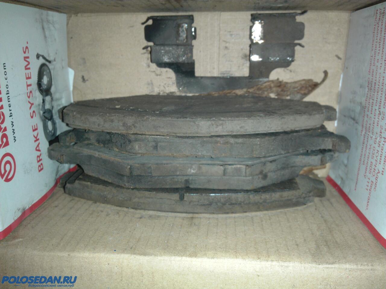

Цена вопроса 700р, оригинал 3200. Тормозят отлично, не скрипит . Но направляющие болтаются, пришлось подогнуть.
Средний пробег передних тормозных колодок на VW Polo седан
P_20150607_125118.jpg [ 1.33 МБ | Просмотров: 7279 ]
