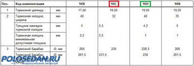

У нас на Поло не только путаница с передними тормозными колодками, но.....как выяснилось и с задними не всё так просто.
А именно.
На Поло седан устанавливают 2 вида задних тормозных барабанов и соотв. разные тормозные колодки.
PR-1KC - Тормозной барабан (с буртом) .... d - 230 мм (1J0 609 617 B )
для такого барабана нужны колодки с прорезями ( регулятор - планка ) - 230X32 (1J0 698 525 B) ну или аналоги под размер.
Ремкомплект для PR-1KC VAG 1J0 698 545
PR-1KH - Тормозной барабан (без бурта) .....d - 228.5X40 мм (6RU 609 617 A)
для такого барабана нужны колодки со штырями, ( регулятор - "барашек") - 228X40 6RU 698 525 A или аналоги под размер (например Fenox артикула BP53062
viewtopic.php?p=388288#p388288, или этот же FENOX артикула BP53064 viewtopic.php?f=115&t=7338&start=465#p443842, или LYNXauto артикула BS8002 viewtopic.php?f=115&t=7338&start=270#p421999 или Amiwa артикула CS1275RI viewtopic.php?p=437372#p437372 ).
Ремкомплект для PR-1KН VAG 6RU698545A
Замена задних тормозных колодок (со штырями )
Обновлено 14.07.2016!!!
На поло с двигателем CWVA (110 л.с.) и CZCA (турбо, 125 л.с.) сзади устанавливаются дисковые тормоза (PR-1KT). Артикульный номер оригинального тормозного диска - 1J0 615 601 P (диаметр - 230 мм, толщина - 9 мм). Для таких дисков нужны оригинальные тормозные колодки 1K0 698 451 J или аналоги.
Таблица размеров задних барабанов и колодок в зависимости от кода комплектации
Задние тормозные колодки и барабаны (диски) для VW Polo.

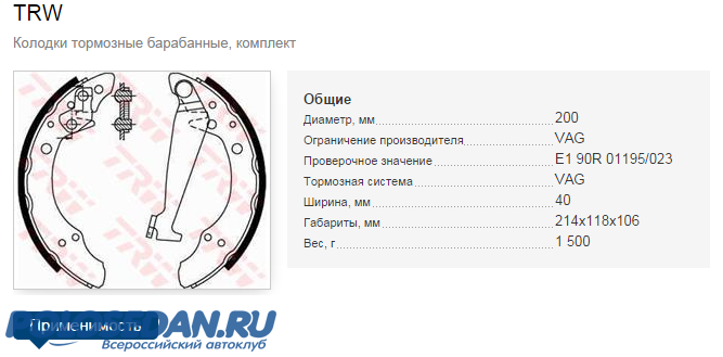

Хочу дополнить информацией, которую нашёл.
Итак.
Имеем колодки, например Bosch 0 986 487 270
201009-, 201010-, 201010-, 201010-
задний мост, задний мост, задний мост, задний мост
Диаметр 1/диаметр 2 (мм): 228/40
Диаметр [мм]: 200, 200
Внешний диаметр [мм]: 200
для заменяемого номера: 1KH, 1KB, 1KH, 1KN
Вбиваем этот номер в поиске exist и получаем кучу предложений, разных по вкусу, цвету и по цене.
Вот например аналог от TRW.
TRW.PNG [ 103.35 КБ | Просмотров: 9012 ]
А это значит, что замена колодок для барабана 1KH ("без бурта") есть.
