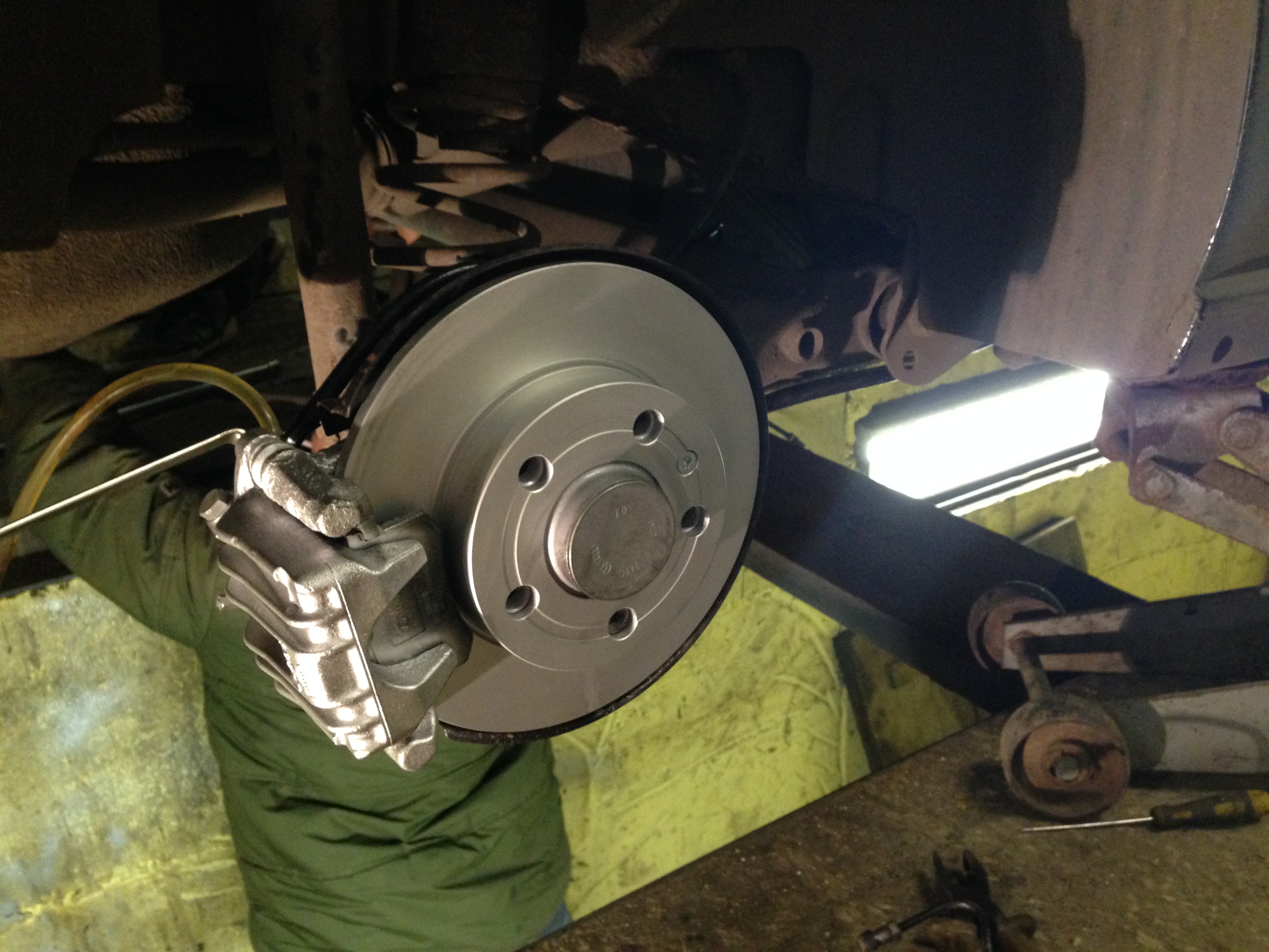

тормоза действительно неплохие в сравнении с ВАЗ. но так они работать не должны. это действительно невыносимо в пробках. невозможно плавно тормозить не напрягая постоянно мозг и ногу. а все из-за барабанных тормозов. к счастью это не сложно исправить..
выкинуть барабаны и поставить диски. теперь тормозит как нормальная машина. с 60 км/ч до 0 полтора корпуса. правда это на зимней резине.

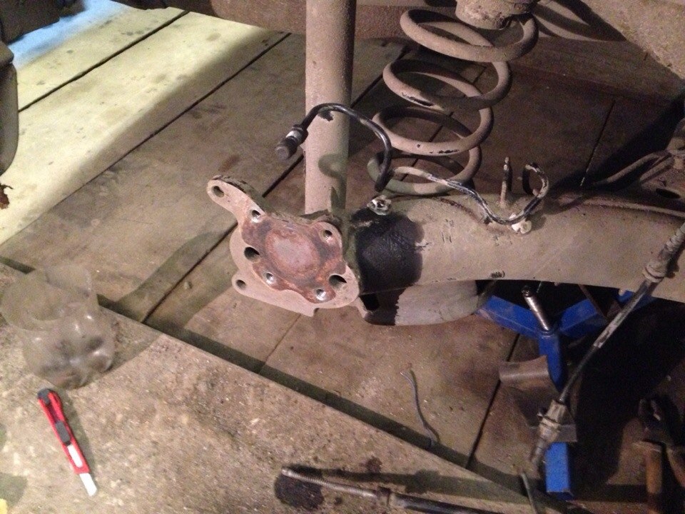

а что в этом сложного скажите пожалуйста? снять колесо любой сможет. открутить центральную гайку и 4 болта держащих барабан думаю тоже. прикрепили скобу на 2 болта, накинуть суппорт с колодками, поменять 2 тросика и прокачать систему. готово. делов на час.

1-стоимость деталей и возможность их купить.
2-балка уже давно идет без креплений под дисковые тормоза.

да? а что тогда это если не крепления под суппорта? и каким образом они стоят у меня? в vw ничего нового не придумывали. взяли старую балку и прикрутили барабаны.
все обошлось в 9.000р

читать умеете, написал же что уже более года балка идет другая на полоседанах без креплений.
