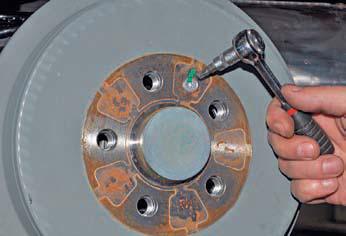

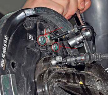

Я думаю что-то откручено. Либо барабан от ступицы либо колодки, либо цилиндры тормозные. Т.е. когда вы нажимаете на тормоз возникает усилие и эти детали в креплениях перемещаются и возникает этот звук. Но это предположение. могу ошибаться.
Стук при торможении в тормозных барабанах VW Polo седан.
