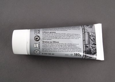

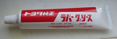

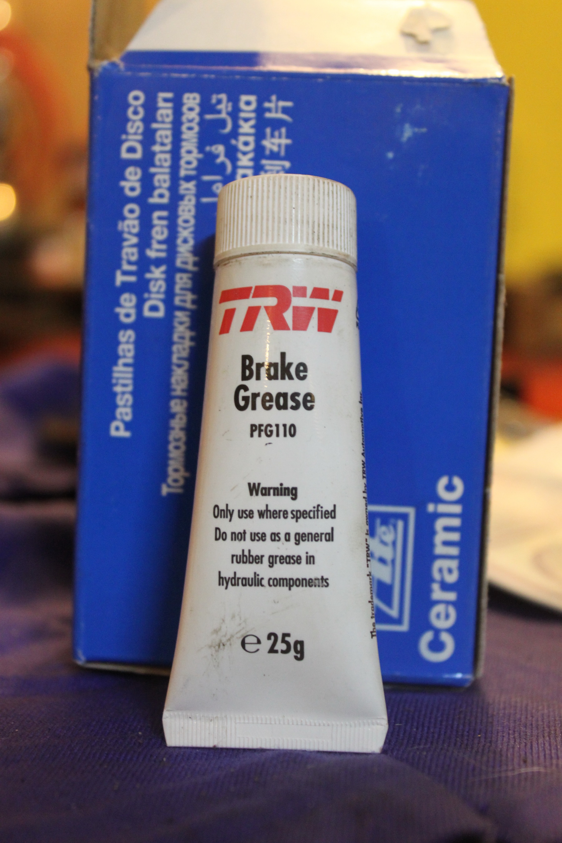

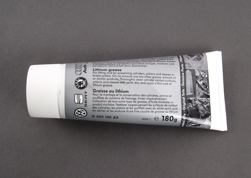

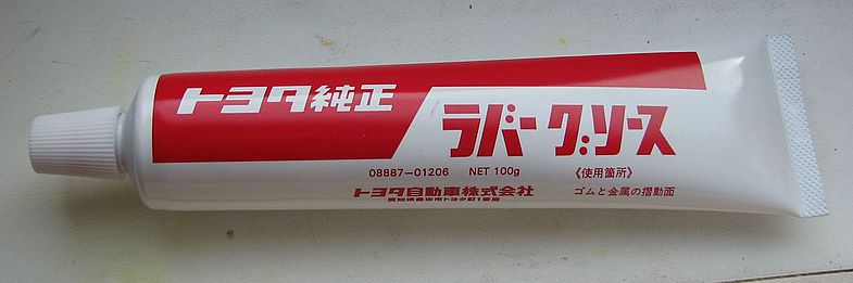

Вообще перед заменой тормозов конкретно озадачился данным вопросом (думал мозг сломаю :grin: ). Главный вопрос который меня мучил - смазка для направляющих тормозных суппортов, так как полно случаев неудачной эксплуатации смазок. Хотел найти именно специальную, подходящую именно для них. Поковыряв пару дней интернет, выяснил, что главное использовать для этих целей гликолевую консистентную смазку на основе литиевого мыла. Данная смазка есть в арсенале VAG - G 052 150 A2, но стоит не гуманно. Решил поискать что можно подобрать достойное из аналогов. В ремкомплект для суппортов вкладывается смазка TRW PFG 106. Сейчас она заменена на более новую TRW PFG 110. Именно ее я и решил взять (покупал в Экзисте, 25 гр. - 240р.). На форуме oil-club.ru многие рекомендуют по мимо TRW PFG 110 так же смазку Toyota Rubber Grease 08887-01206. В общем каждый решает сам, чем ему пользоваться. :-)

Gazdisel Эта смазка не подходит для направляющих т.к. она керамическая, учите мат часть. У ЛМ вообще хороших смазок не нашёл.
Poloногий цена как раз таки гуманна на VAG - G 052 150 A2, но на кой нам 180 гр. когда на замену необходимо 5 гр. у нас не автосервис.
А можно вопрос?)) А вы когда на ТАЗиках ездили до Поло, вы тоже так парились чем намазать направляющие? Или мазали "тем чо было"? )))))
mishail, полностью согласен, я как раз это и имел ввиду, что для простого человека этого объема много, соответственно и дорого. Если посмотреть цену на TRW PFG 110 тут тоже может сложиться впечатление, что очень дорого. Но в основном в магазинах продают по 300гр (12 тюбиков по 25гр). поэтому и стоит 2 с лишним тыс. руб. Я сам ловил момент, когда в продаже появится по одному, поэтому и удалось купить 25гр. за 240р. :-)
