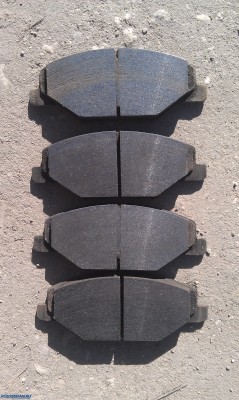

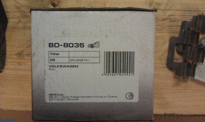

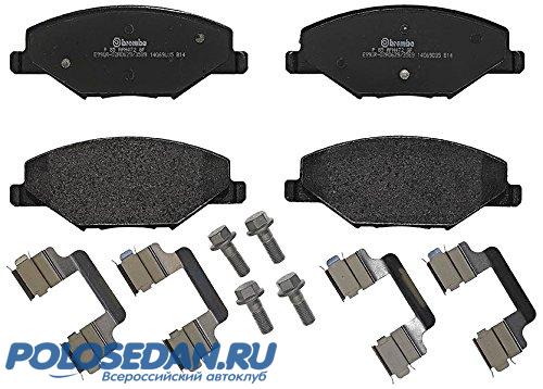

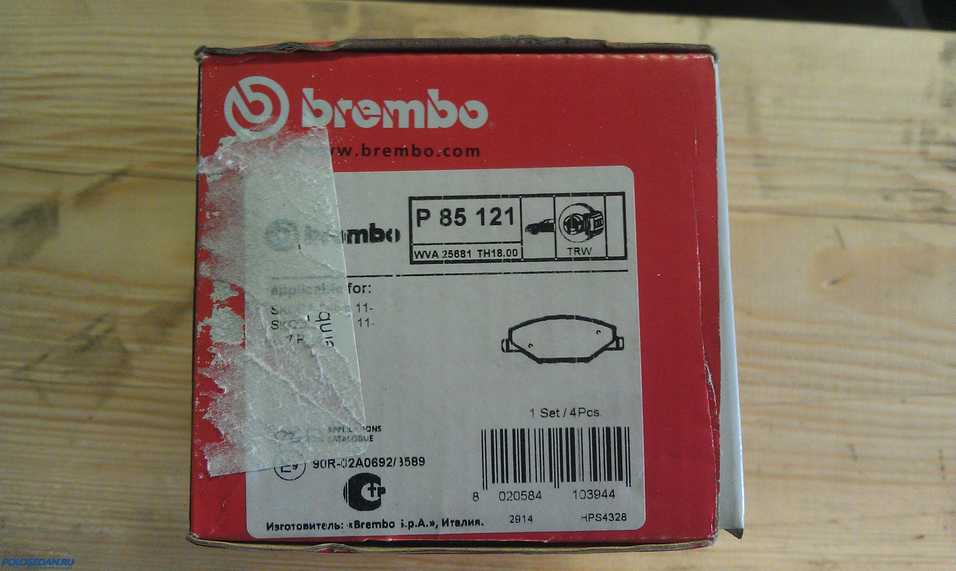

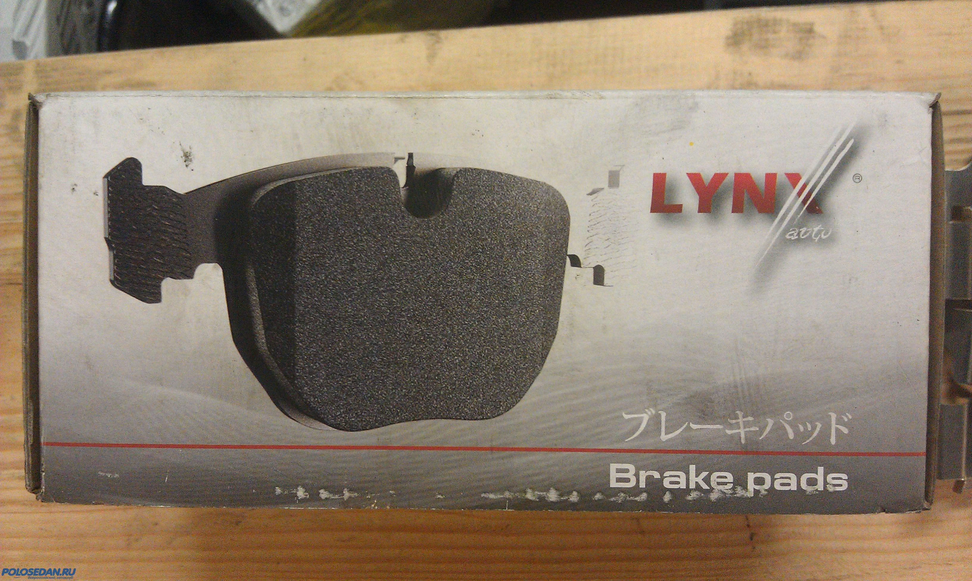

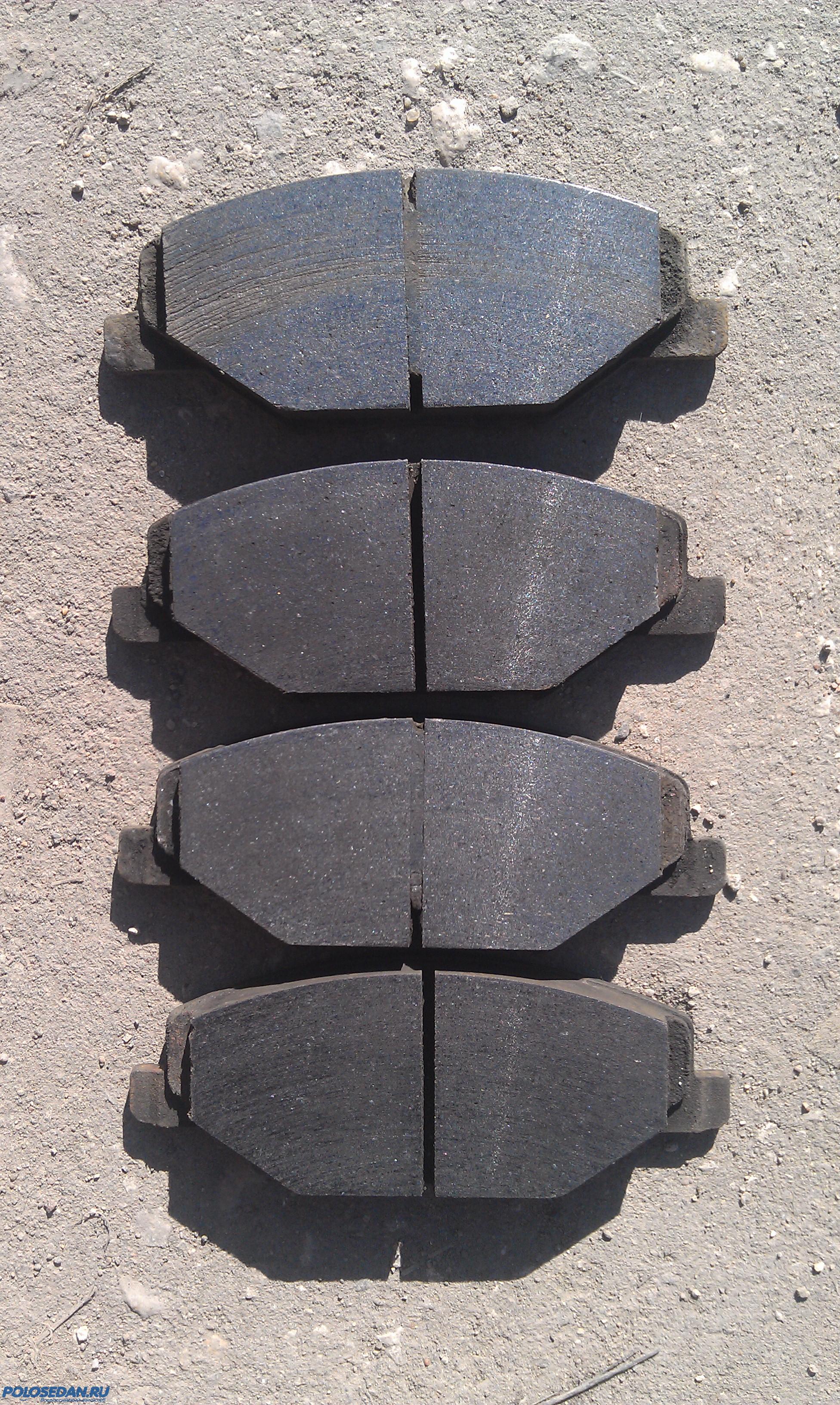

Как и обещал выкладываю фото тормозных колодок LYNX BD-8035. напоминаю, пробег на этих колодках примерно 19т км.
Колодки тормозной диск не испортили диск как стекло гладкий без рисок.
Сейчас поставил колодки Brembo посмотрю как они себя поведут, но уже сейчас могу сказать что не гремят как LYNX BD-8035.

Комментарий к файлу: Комплектация колодок.
Сами колодки, инструкция, 4 болта, 4 скобы.
Номера передних тормозных колодок Volkwagen Polo sedan

Комментарий к файлу: Упаковка Brembo

Комментарий к файлу: Колодки LYNX BD-8035 прошли примерно 19т км.
Износ колодок примерно 1,5-1,8мм

Комментарий к файлу: Упаковка LYNX BD-8035
