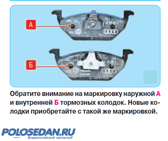

по моему по инструкции на этом заострён вопрос при установке новых колодок, куда какую ставить....
Номера передних тормозных колодок Volkwagen Polo sedan
жж.png [ 173.87 КБ | Просмотров: 8078 ]
но это касаемо суппорта FS III , а вот по суппорту VW AG - об это ни слова.
так что обладателям последнего суппорта думаю можно попробовать....

у меня суппорт FS III...а мы про какой ведём разговор ? ага...всё увидел ссылку bt
это ваговский суппорт...
