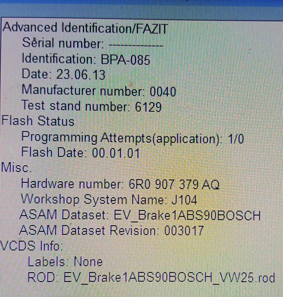

Одни хвалят ABS POLO другие хаят! Что примечательно ESP не играет решающей роли!
Дано POLO SESAN СОЧИ ЭДИШН АКПП, шины 185/60/15.
ABS работает отвратительно!
При прогресивном нажатии на тормоз машина замедляется и лицо водителя стремится к рулевому колесу. В момент срабатывания ABS машина резко уходит вперёд(прекращается торможение) и голова водителя вжимается в подголовник!
"Педаль в пол" и "перетормозить" ситуацию ни как не исправляют!
Пришла в голову мысль что на POLO SD устанавливались разные блоки ABS. Вот что мне выдал вася:
Деталь 6R0 907 379 AQ
Кодировка 50DD2F64412404C50A1BF471825420000000
Далее прошу выкладывать #блока, кодировку и ощущения от работы ABS.

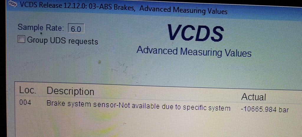

А ещё нашел очень странный параметр по давлению в блоке ABS -10665,984 bar может в этом дело?!
ABS смешанная сборкабез флуда

Адрес 03: Электроника тормозной системы (J104) Label: Не найден
Part No SW: 6RU 907 379 B HW: 6R0 907 379 AB
Компонент: ABS8.2 front H03 0001
Ревизия: --------
Кодировка: 500200C2006E00BA0A2E00E500D900000000
Мастерская #: WSC 44914 001 1048576
VCID: 62C0569179676E0EE27-8037
2012г.в.октябрь
Не жалуюсь .Работает адекватно .

RusT_1982, комплектация, коробка, размерность колес, аналогичные.
У меня с насосом 6R0614117AH и блоком управления 6R0907379AQ версии ABS9.0 front H01 0003 (без esp)
была такая:
50 DD 2F 64 41 ** 04 ** 0A ** F4 ** 82 ** 20 00 00 00
Проблем не испытывал.
Сейчас ESP стоит (кодировку чуть позже выложу), так же нареканий нет.
Но вот, что заметил, после чистки задних барабанов и замены в них колодок, кивок вперед стал меньше.

Гена17, а при чем тут барабаны? Это всего лишь исполнительный механизм. При кодировке блока учитывается тип тормозов и диаметр дисков (барабанов). И наша машина не исключение, у многих марок машин с барабанами есть АБС, мало того они еще и могут комплектоваться ESP.
