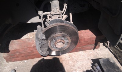

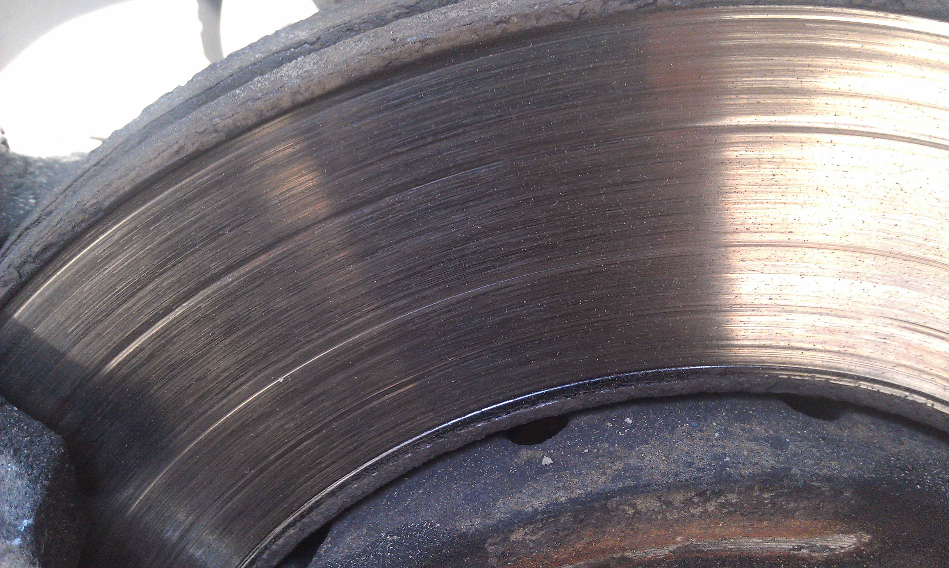

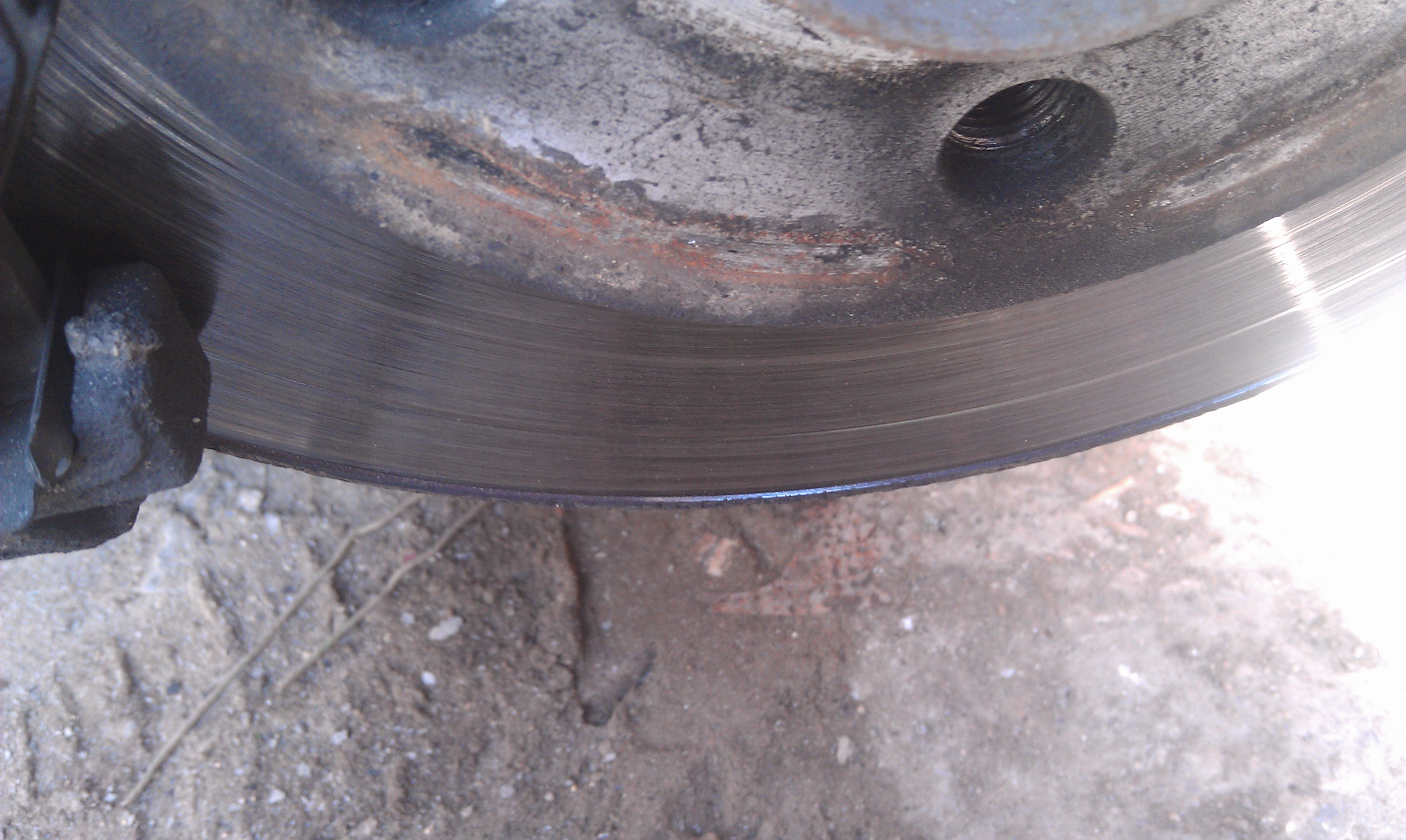

Мне уже не первый человек говорит, что надо менять тормозные диски на передних колесах.
Говорят, что сильная проточка и риски на дисках.
Я, к сожалению, не очень разбираюсь с этими дисковыми тормозами.
Проточка примерно 0,9мм, а с внутренней стороны 1мм.
Пробег 40т км.
Тормозные колодки еще заводские, но на 3то буду менять.
Фотки диска переднего левого.
Что скажите.

Проточка не есть гуд!
Штангенциркуль есть? Сделай несколько замеров на разном расстоянии от края диска и в разных местах

если дискомфорта нет, тормоза работают хорошо, педаль тормоза при торможении не вибрирует, то катайся смело.
По чесноку, их надо менять.

Если сами тормозные колодки еще хорошие ездите смело.Как только износятся, меняйте вместе с дисками.

У всех по разному у меня пробег 74000 буду тоже менять, но у меня такого разностного износа нет, только буртик, из-за этого после каждого намокания и образования ржавчины начинает скрипеть безумно, пока не сотрется ржавчина на буртике. А вообще диск заменяется при достижении толщины 19мм.

Dimon_1000 писал(а):
А чем эта проточка плоха, какой вред от нее?
ну подобная проточка - это концентратор напряжений из сопромата. ну и постоянный нагрев\охлаждение - хуже отвод тепла
хороший пример из жизни - хорошо оттормозился и попал в лужу. итого риск получить трещину в том месте.
ну а там сам понимаешь.
Эту проточку не проблема убрать, в любом мало мальски приличном сервисе есть станок специальный. Я не думаю что эта услуга дорогая. У вас еще толщина нормальная. Ездить и ездить. Я бы не трогал их.

у меня пробег 91т.км буртик есть 3мм меня буду в 120т.км примерно поставил 10т.км назат третий комплект колодок
