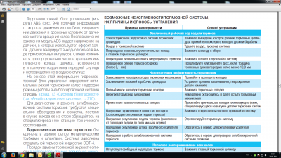

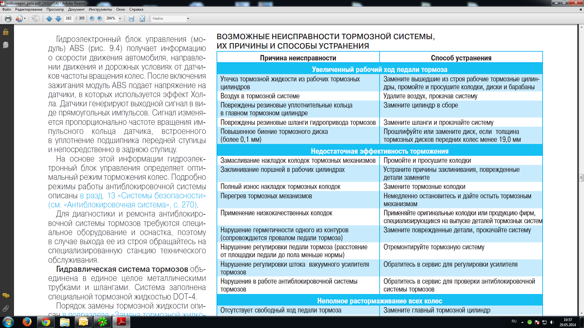

Дима, я отъездил уже около 80 000, тормозные КОЛОДКИ менял в том году летом, тысяч 15 назад (поставил кстати бош, полёт нормальный) о тормозных дисках и думать смысла не было они были в хорошем состоянии, единственное бортик мне не понравился, его бы я сточил, но и с ним тормозит не плохо.(езжу кстати я агрессивно) (и ТО на своих машинах делаю уже 10 лет).
А вот задние колодки буду менять этим летом. В том году они были норм.
Добавлено спустя 18 минут 56 секунд:
Re: Когда менять передние тормозные диски на поло седан? [ФОТО]
спецально для тебя нашёл из книги "Обслуживание, ремонт, эксплуатация Поло седан с 2010 г." скрин:
