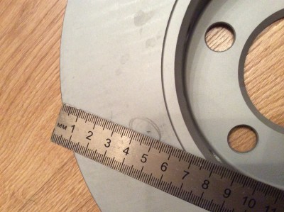

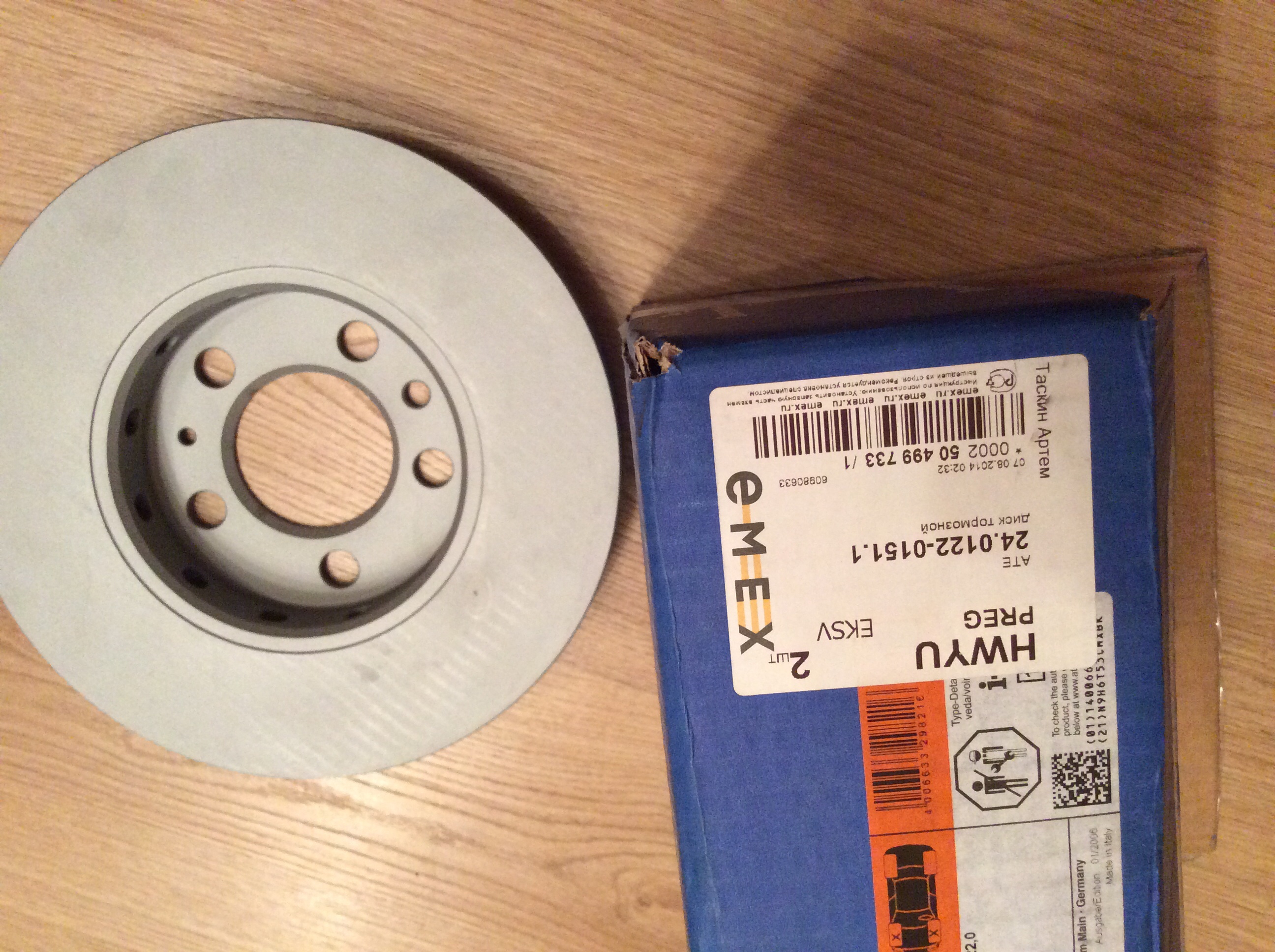

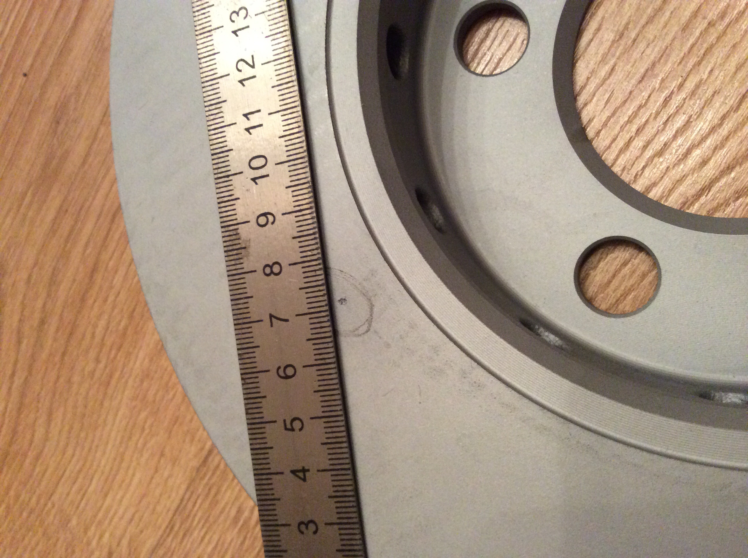

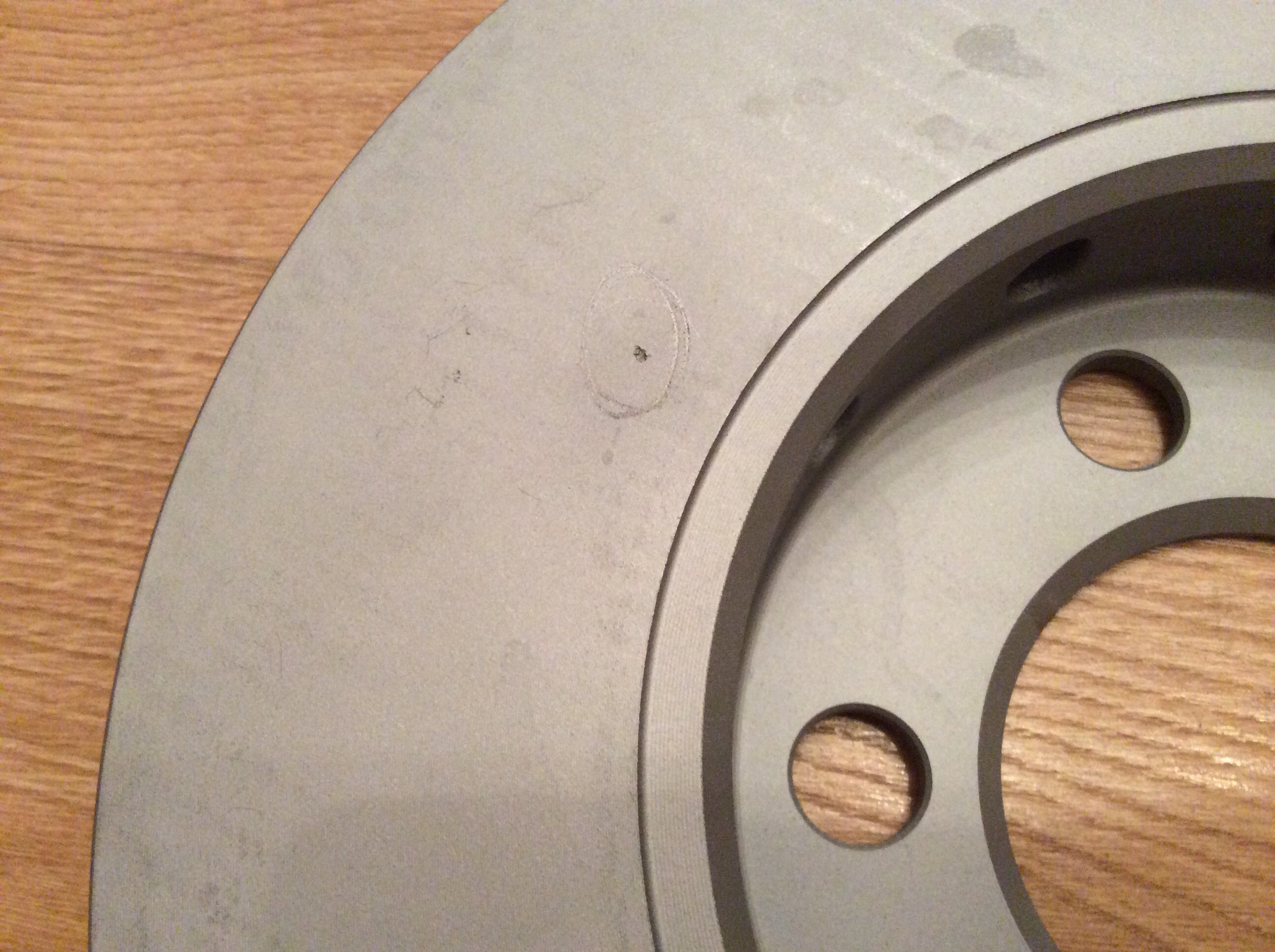

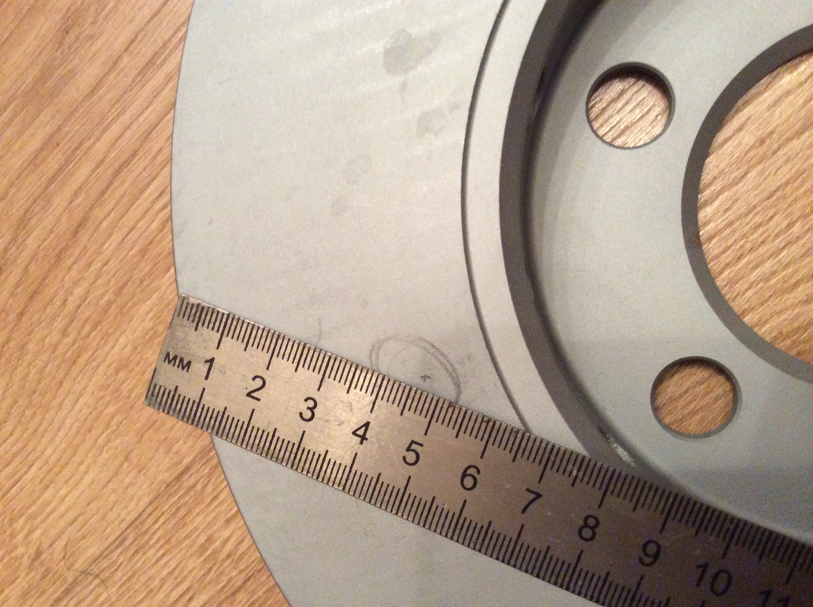

Приобрел недавно тормозной диск ATE 24.0122-0151.1, коробка была запечатана, без внешних повреждений. После вскрытия упаковки на одном из дисков обнаружена выкрошка размером ~2х2мм (фото прилагаю). Что посоветуйте делать менять диск или оставить как есть - притрется? Насколько критической такое повреждение?

Если ты опасаешься, что она будет жрать колодки, то не будет, т.к. это "впуклость", а не выпуклость. Притрется. Другой вопрос сколько подобных дефектов литья внутри диска и не видны глазу. Говорит о качестве. Хотя это может быть след от удара.

Я опасаюсь, что это концентратор напряжений, который может привести к трещине в процессе эксплуатации диска

Да нет, это уж слишком маловероятно. Очень мала раковина. Можно конечно закруглить эту раковину бормашиной для самоуспокоения. Ну или есть возможность поменять в месте покупки.
Вспомни, что есть перфорированные диски. И не разлетаются.
