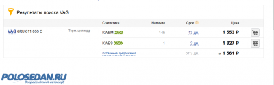

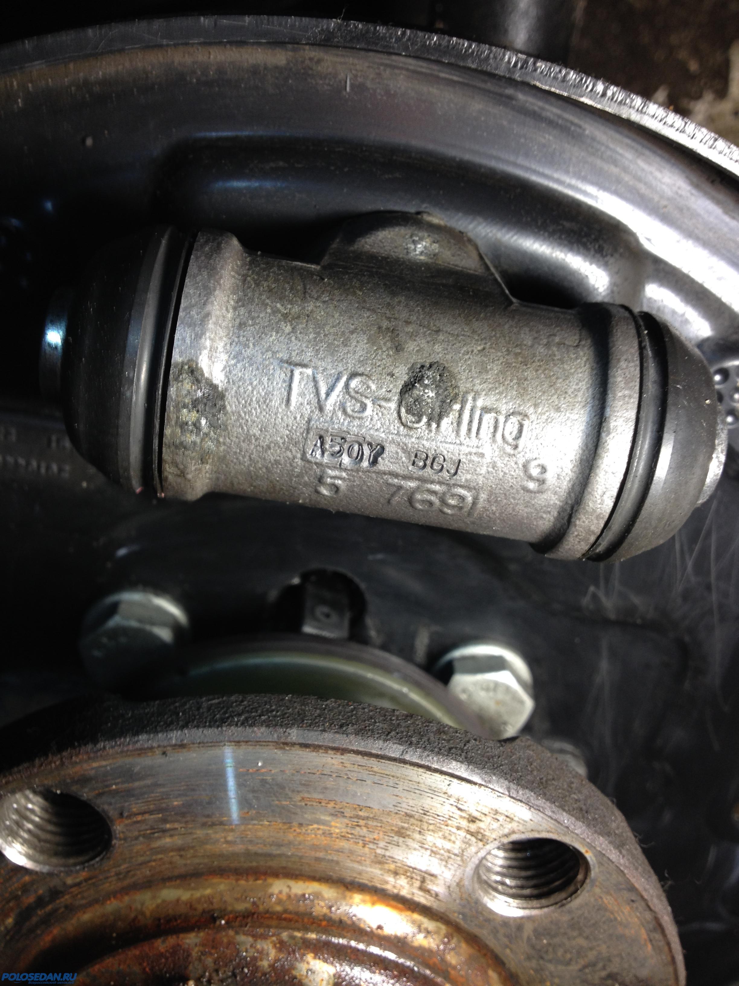

Доброго дня! Есть загвостка, а именно течет задний торм. цилиндр. Барабаны без бурта, соответственно торм. цилиндр exist выдаёт 6RU 611 053 C. На цилиндре надписи:
Есть ли информация по аналогам и может быть у Гирлинга есть такой, но не с артикулом VAG? .

Не понял ответа на вопрос EGOIST, (я точно такой же задавал). ОлегV, можете расшифровать свой ответ?)
Сообщения: 8093
alexbychek,
я ни какого ответа не давал, эт я фото EGOIST, подправил ,что бы в формат влезло ....
а по вашим цилиндрам для барабанов без бурта, вроде как только оригинал ставить, поиск аналогов не даёт....во всяком случае я не нашёл
а вот для барабанов с буртом аналогов, как любит говорить Олег151, конь verim_v_komandu :jokingly: ....в общем много и очень.....

Пока тупик. Связался я с Girling Russia и задал вопрос касательно цилиндра и отправил свою фотографию. Короче совместными усилиями так и не удалось определить двойника среди цилиндров Girling. Последнее, что мне сообщили - это: "Относительно подразделения TVS-Girling - производитель тормозных систем для Индийского рынка. (https://www.brakesindia.com)". Стукнул на индийскую почту, но увы. Тишина.

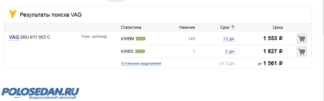

Аналогов нет...во всяком случае Эмекс не выдает... А стоимость оригинального -полтора килорубля.... И что тут разводить бодягу? Деньги не велики...тормоза-это жизнь.... Стоит ли искать заменитель неизвестного происхождения...который потьипет в нужный момент?
Течёт задний правый тормозной цилиндр
Screenshot_3.png [ 19.95 КБ | Просмотров: 18001 ]
