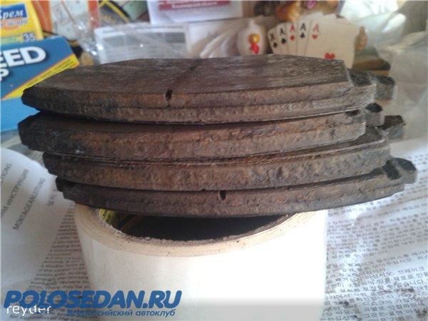

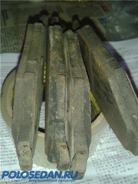

Сегодня при замене колёс с зимы на лето, сделал инспекцию тормозов, смазал направляющие и поменял передние колодки.
Колодки купил Amiwa, что были в наличии, не считая оригинала, цена вопроса у нас в магазине 1100 рублей.
Фотоотчет по замене тормозных колодок на суппортах VW AG
Старые колодки износ практически в ноль, остаток миллиметра три.
Пробег, чуть более 55000 км.
