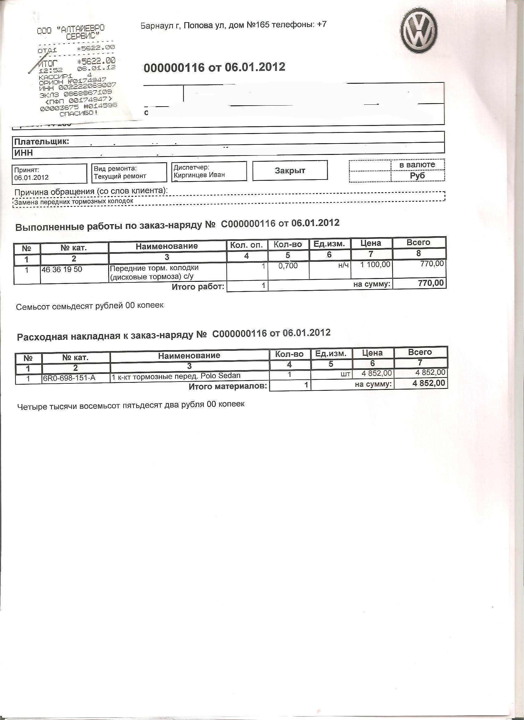

На 44 000 поменял тормозные колодки. Был приятно удивлен, что долго проходили (при моем стили езды). До этого на Hyundai Elantra New 2007 г.в. максимум 20-25 тыс. км ходили...
Покупал и менял у дилера, за все отдал 5 622 руб.
- Передние тормозные колодки 1 к-т 4 852 руб. (6R0-698-151-A)
- Замена передних тормозных колодок (стоимость н/ч 1 100 руб., кол-во 0,7 ед.) 770 руб.
P.S. Если не туда написал, прошу перенести в соответствующий раздел, просто не нашел более подходящей темы.
Скрипят тормоза в VW Polo седан
Скан замены передних колодок.jpg [ 506.17 КБ | Просмотров: 9293 ]

дорогие блин колодки, а не смотрел на Экзисте сколько стоят !?
Какие впечатления от новых колодок, разница есть с теми, которые стояли ?
И ещё, 22 RUS, номера колодок совпадают с номером новых купленных тобой, они одинаковы ?

Чё то уж слишком дорого за колодки, есть такая фирма Ferodo у нее хорошие колодки.У них на сайте для нашей машины нет колодок но для хетча они стоят 940 рублей. ну соответственно полный комплект будет стоить 1880 руб. Как то уж слишком большая разница в цене.

mkovalevskiy писал(а):
22 RUS
На Магазин автозапчастей не смотрел. Впечатлений ни каких, т.к. на мой взгляд они ни чем не отличаются от первоначальных, на счет номеров не знаю, не сверял, но меня вряд ли обманывать будут;). А вообще не очень доволен колодками в том плане, что они "крошатся" сильно. Проявляется это так - на литье видно черный налет, он как пыль, но только не серый, а очень черный. У друга на BMW 5 такая же фигня, склоняемся все же к тому, что часто резко тормозим... Может у кого такая же фигня, если да, то буду думать, что дальше делать.
