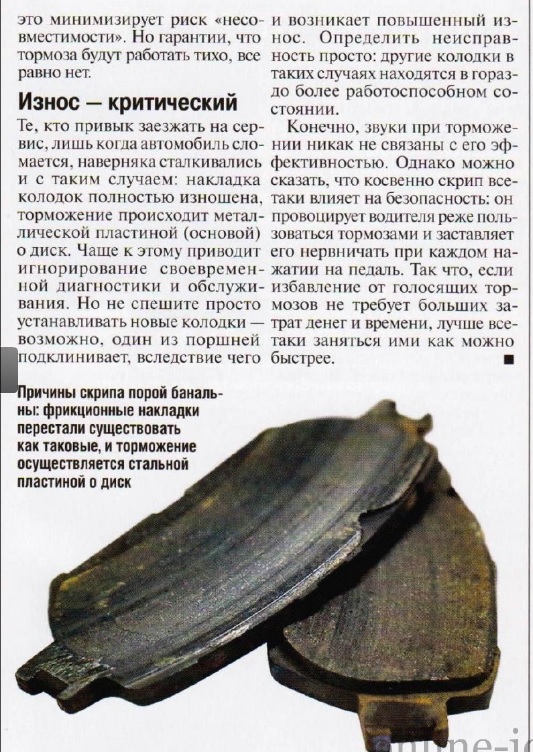

Журнал Автомир №11 [2013 март]
Скрипят тормоза в VW Polo седан
11.jpg [ 286.3 КБ | Просмотров: 4211 ]
12.jpg [ 195.19 КБ | Просмотров: 4211 ]
