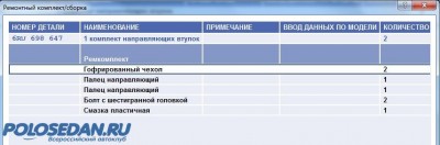

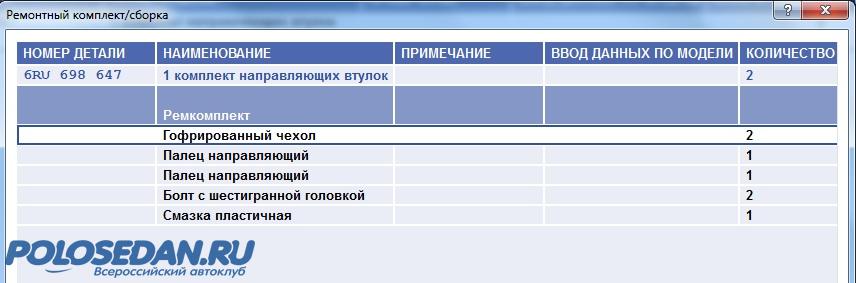

Открутите направляющие пальцы суппорта, очистите их от смазки и осмотрите их - они должны быть не замяты, без потертостей и лысок. Корпус суппорта держится на неподвижной скобе посредством этих 2-х пальцев, больше там греметь нечему. Смазка не поможет (ну если только как в шевроле - подмотать изоленты на поверхность пальца, так сказать, дилерский колхоз), поможет только замена пальцев (ремкомплект 6RU 698 647, стоит примерно 500-600 руб.), то, что туда входит - на фото ниже.

Ремкомплект.jpg [ 62.89 КБ | Просмотров: 34734 ]

Смотря что в него входит , если направляющие вместе со скобой то поможет , если только направляющие то нет . Но этот вердикт только моё ИМХО , всё надо проверять .
посмотрел , в ремкомплект скоба не входит :-(

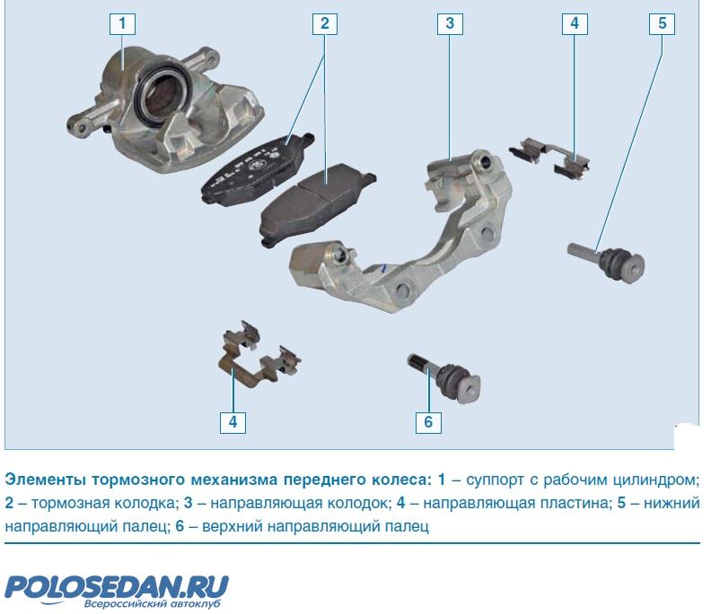

А кто знает, есть ли разница где какая направляющая стоит? Я смотрел, пальцы меют разные шляпки.

Сообщения: 8093
Heckfy223,
если это поможет
Стук переднего тормозного суппорта VW Polo седан
55.jpg [ 94.59 КБ | Просмотров: 34515 ]
