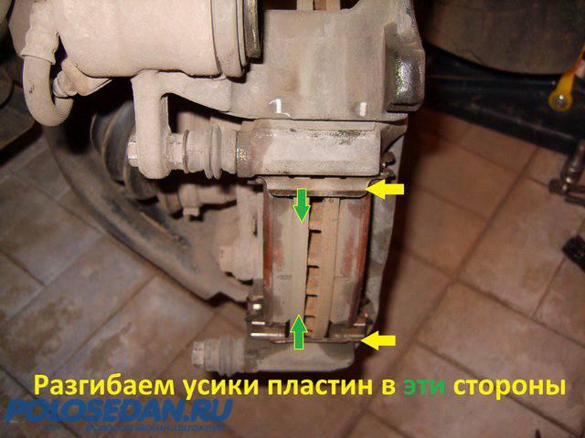

Почитай ЗДЕСЬ , лечится подгибанием направляющих пластин . bt

Андрей , они и не гремят , просто подгибанием лечим стук суппорта , просто внимательнее изучи ссыль что я дал

Тезка, да вроде изучил по ссылке, я не понимаю физику процесса, исходя из конструкции суппорта, он держится только на 2-х направляющих пальцах неподвижной скобы. Сам подвижный суппорт контактирует с колодками с внутренней стороны - торцом поршня тормозного цилиндра и с наружной - торцом своего наружного загиба. Указанные элементы НЕ являются крепежными, они просто упираются в торцы колодок для правильной работы суппорта. Подгибание пластин исключит грохот колодок в направляющих пластинах, это да, такое возможно, но грохот самого подвижного суппорта - точно нет. Сами помыслите логично. Вот я и спрашиваю у топикстартера, оригинальные ли колодки он использовал при замене? В неоригинале длина по "усам" может быть меньше, из-за этого может быть вертикальное перемещение колодок в направляющих пластинах, из-за этого эффекта может раздаваться грохот.

mister_hat, Андрей , плохо ты изучил видимо . Подгибается не "рабочая" поверхность скоб (по которой елозят "усы" колодок) , а подгибается свободная часть (практически на 90 градусов) , в дальнейшем на них ляжет суппорт и греметь не будет . Поверь это работает .

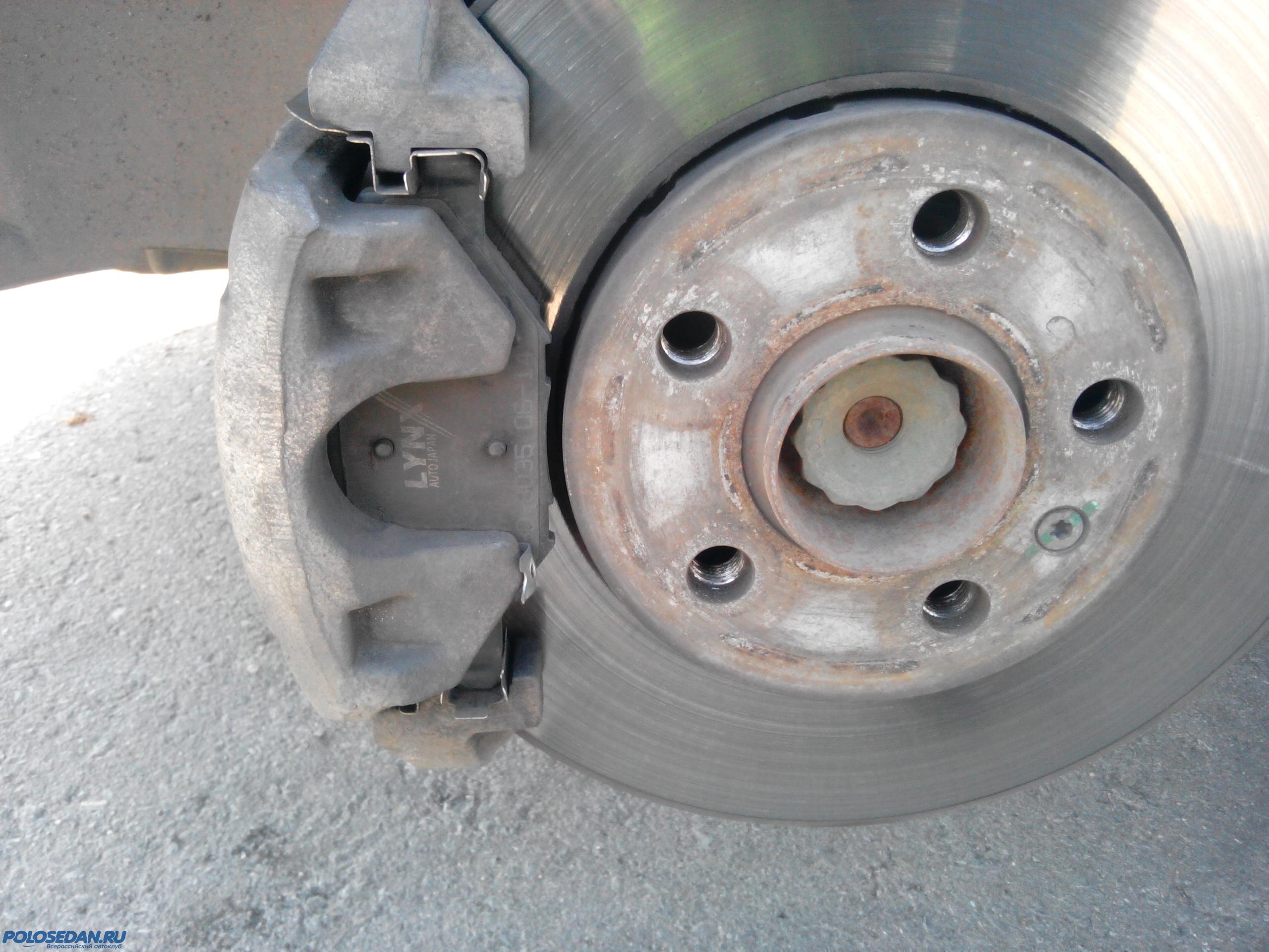

Второй себя ведет нормально, к нему нареканий нет. Вся эта хрень с стуками началась после попадания в яму, удар был довольно сильный, как раз пришелся на левое переднее колесо. После этого начались стуки на неровной поверхности.
Добавлено спустя 4 минуты 56 секунд:

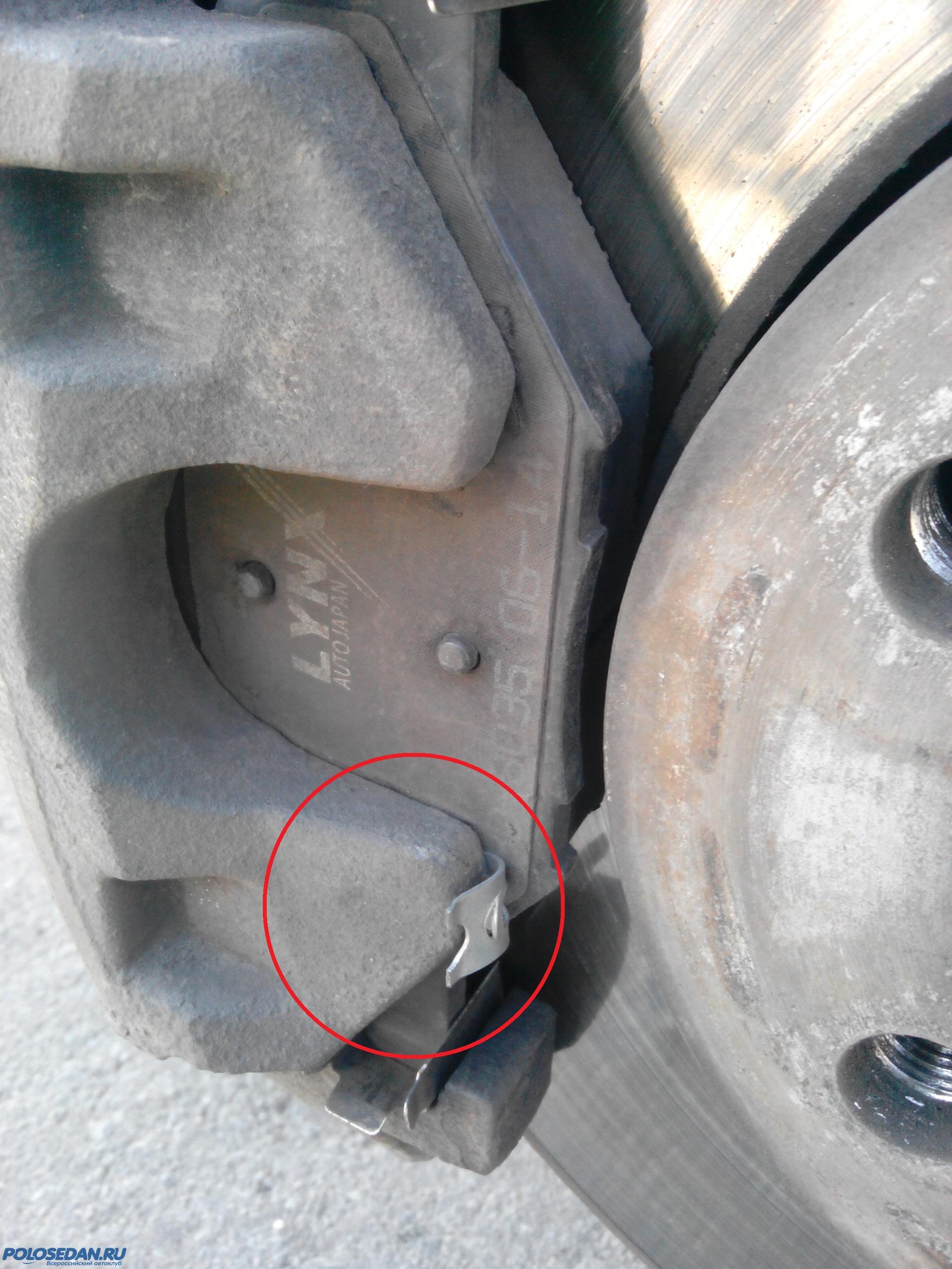

Пока вот так я решил проблему со стуком. Другого ничего в голову не пришло. Самое шумное место как раз обведено красным кругом. Именно оттуда идет металлический лязг, без вставки если рукой ударить, то очень отчетливо слышно как лязгает суппорт.

Колодки не оригинальные, LYNX, ну фото видно. После проточки осталось 20.5 мм.

Heckfy223, приклейвай наружнюю колодку
