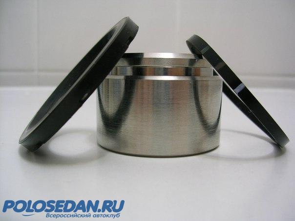

Сразу стало видно что поршни пришли в негодность, да и резинки рваные. После долгих поисков нашел конторку, которая промышляет сей ремкомплектами, причем ориентируются на туареговскую систему, ну да ладно. Значил заказал, пришел вот такой комплектик:
Закисшие поршни в тормозном суппорте
Пришлось зачистить щеткой внутреннюю часть суппорта, дабы извлечь грязь. После этого установил кольцо, смазал поршень и вставил его в суппорт, сверху одел пыльник. Установил в обратной последовательности суппорт, прокачал и все стало намного приятней. Теперь можно передвигаться! laie_68

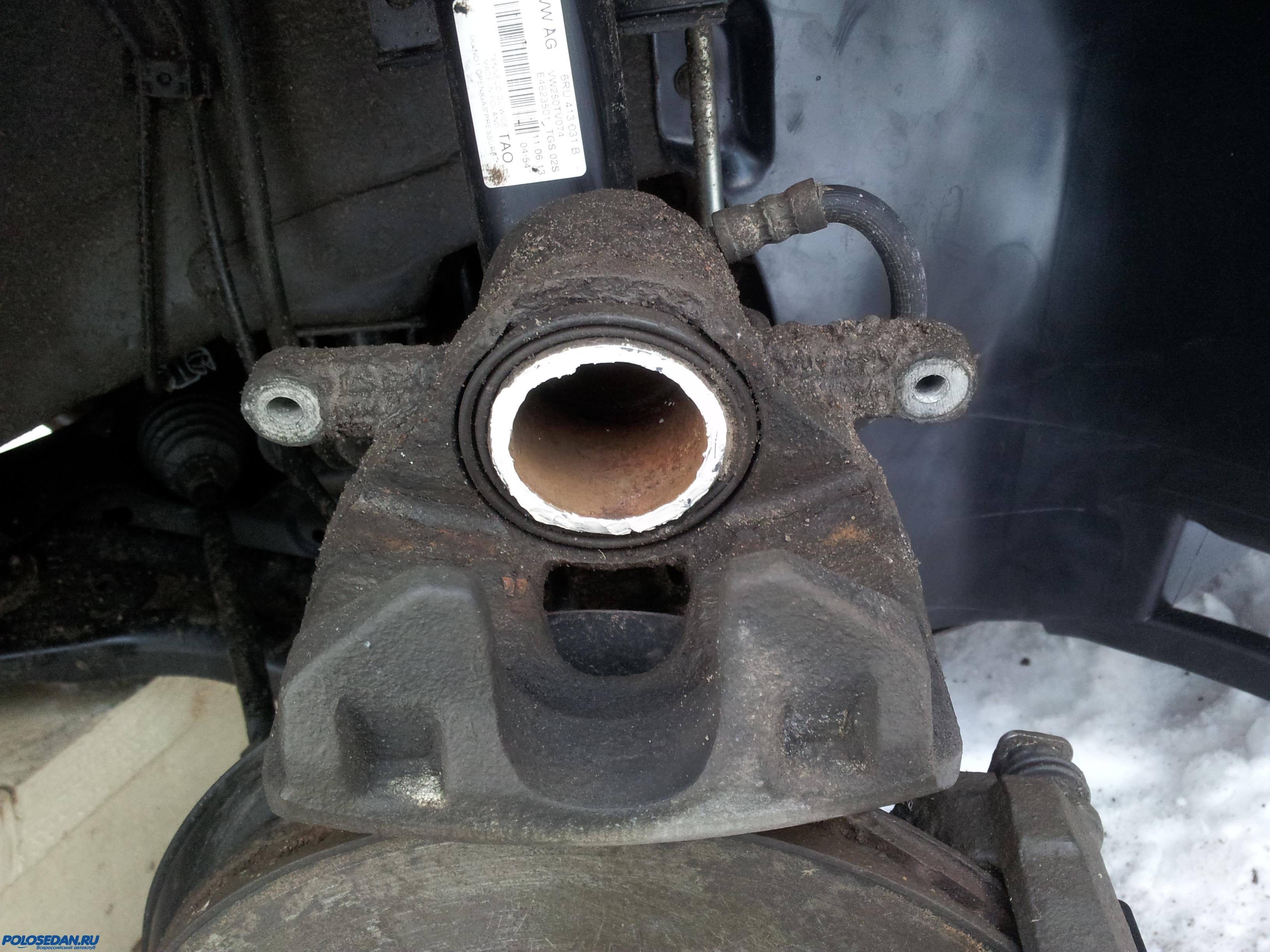

Мистер Шпиндель писал(а):
борта в пару миллиметров всего
Вы ошибаетесь, гораздо толще. Обратите внимание на ржавчину внутренней поверхности поршня - алюминий так не ржавеет, оксидная пленка на алюминии имеет белесый оттенок
Ну явно не пять - я к тому, что уже отсюда ясно, что это не алюминька ну никак. Скорее всего, просто пыльник криво воткнули, и грязью залепило под ним - какая-нибудь фигня разодрала поршень и суппорт и забилась туда. Фоточку покойного поршенька б...
