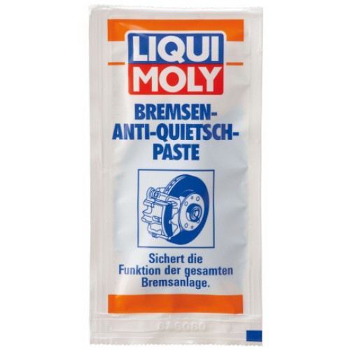

nukeant, попробуй смазать смазкой для суппортов МС 1600

Или LIQUI MOLY 7585.

а по смазке
ею мазать эти железки перед тем как вставить в пазы супорта?

Да, смазать железки в местах касания колодками. Смазка густая и не вымывается водой, во всяком случае LM.

А вообще изначально ВАГ рекомендует при замене 2 смазки G052150A2 (Литиевая смазка, для смазывания пальцев и тормозного цилиндра под пыльником) и G000650 (Пластичная смазка, для смазывания направляющих, а так же поверхностей для тормозных колодок соприкасающихся с суппортами и тормозным цилиндрам). По крайне я нашел именно такую информацию.

паста фигня
получилось только колхозить гнуть эти направляющие пластины, проблема исчезла
будете менять накладки оставляйте старые проверенные железки.
