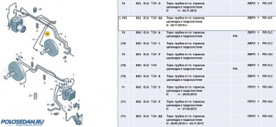

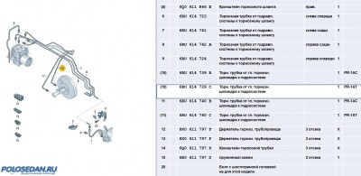

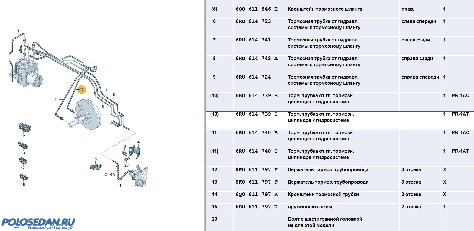

Rener писал(а):
Может кто подсказать, какую тормозную трубку нужно брать для установки ESP на POLO 2016 года
Вам необходимо заменить две трубки - трубку 6RU 614 739 B на трубку 6RU 614 739 C и трубку 6RU 614 740 B на трубку 6RU 614 740 C (поз. 10 и поз. 11 соответственно). PR-1AT - это PR-код ESP.
Тормозные трубки для ESP
Тормозные трубки для ESP.jpg [ 256.41 КБ | Просмотров: 4922 ]

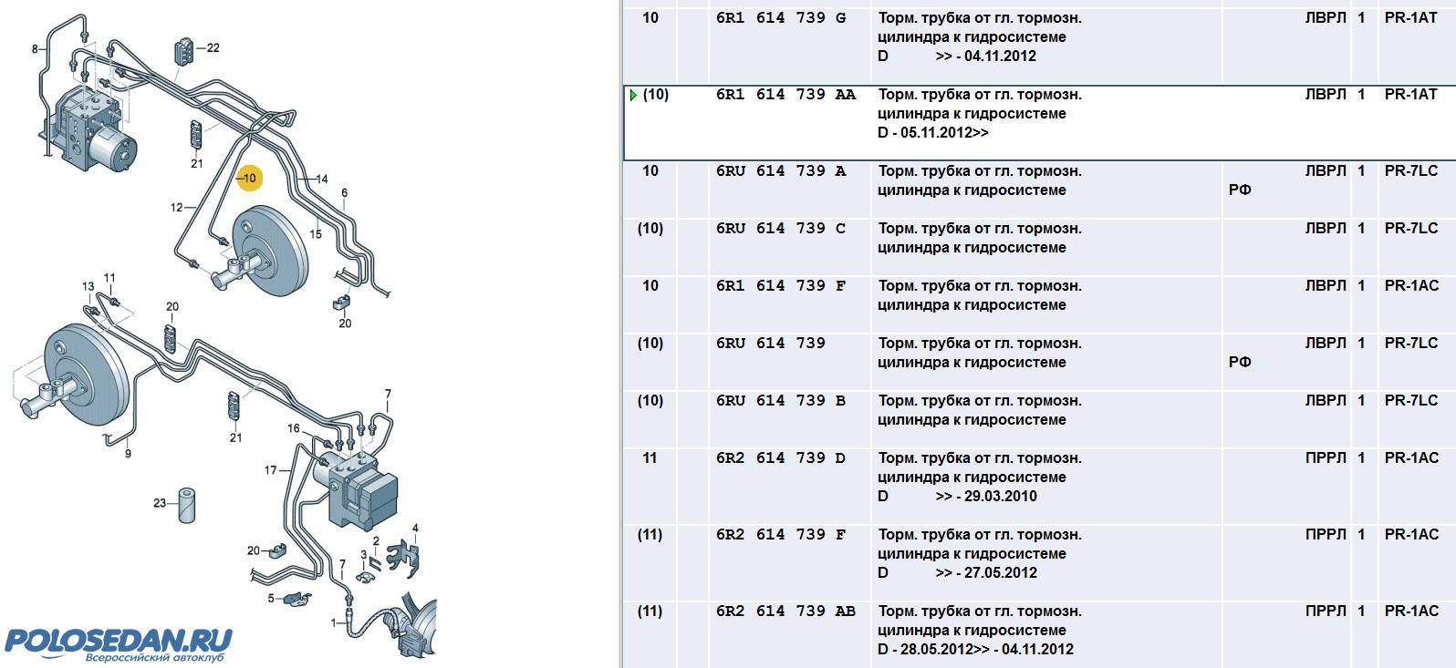

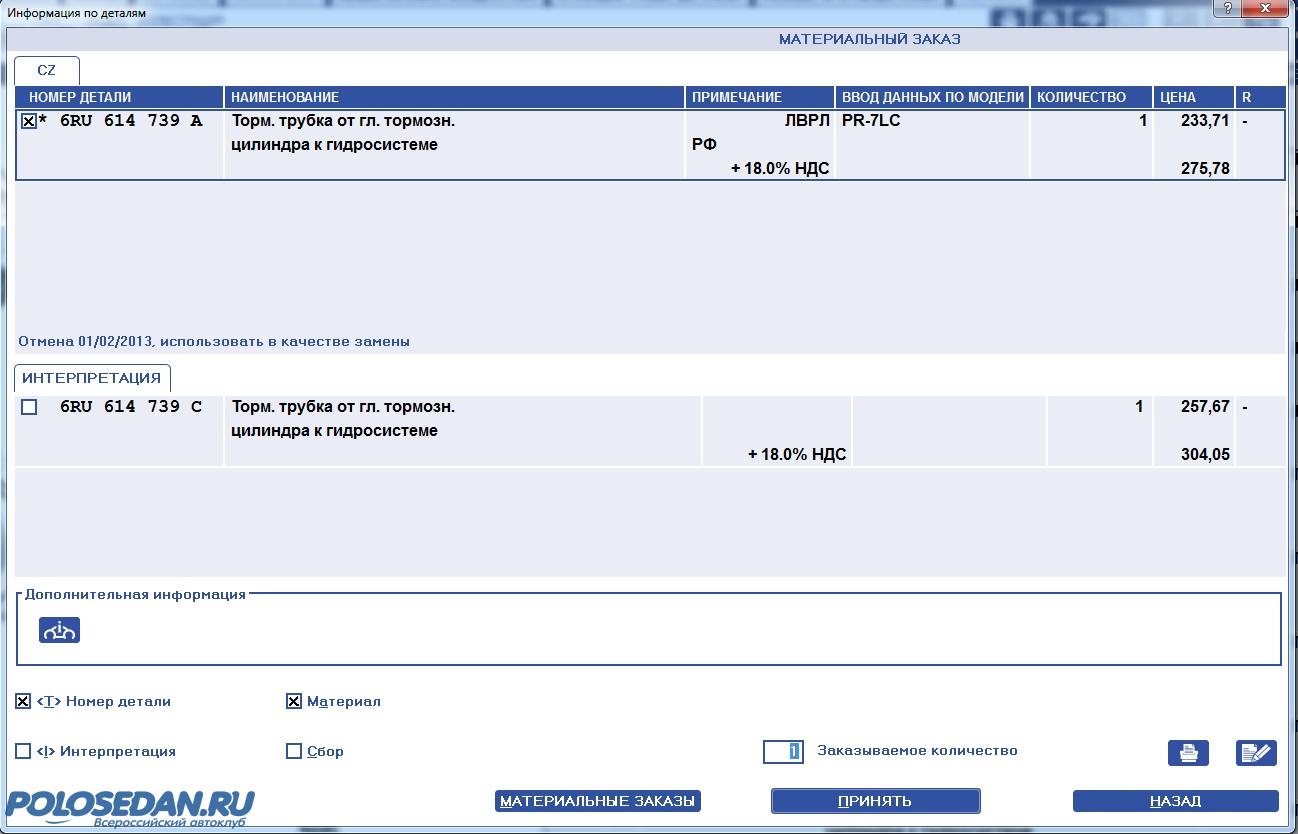

Rener писал(а):
вроде 6RU 614 739 A должна подойти.
Да, подойдет. С трубкой 6RU 614 740 C такая же история - ее можно заменить на трубку 6RU 614 740 A.
Трубка 6RU 614 739 A.jpg [ 163.25 КБ | Просмотров: 4844 ]

Rener писал(а):
А эта - 6R1 614 739 AA?
Судя по ETKA, должна подойти.
6R1 614 739 AA.jpg [ 267.8 КБ | Просмотров: 4840 ]
