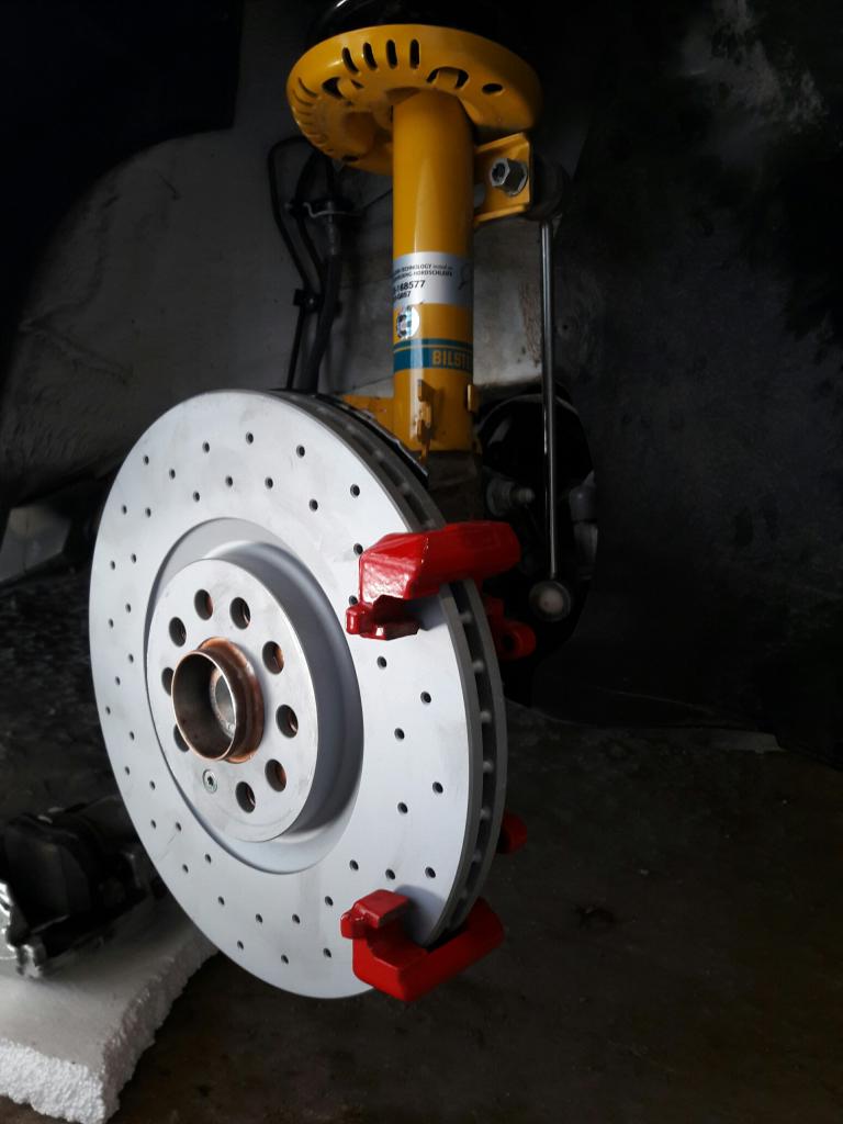

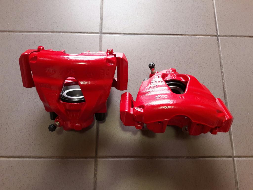

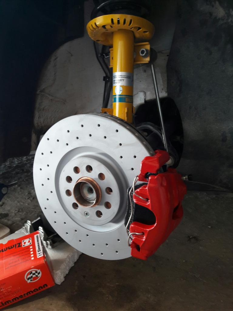

Как известно тормозов не бывает много, а на Polo GT избытка тормозного усилия я не заметил. Всё же машинка достаточно динамичная, а динамика должна быть не только на разгоне, но и на торможении.
Поэтому решил заменить на своём GT тормозные диски диаметром 288 мм. на диски диаметром 312 мм.
Были установлены перфорированные диски Otto Zimmermann, скобы и суппорта позаимствовал у Audi TT. Родные суппорта Поло седана для этой переделки не подходят.
Ниже немного фото. Подробнее можно почитать в бортжурнале:
https://www.drive2.ru/l/470758378407199001/

Родной комплект ещё не продал. Скоро появится в продаже.
Переделка на 312 обощлась примерно в 25-30 тыр. Точно не считал. Можно существенно сэкономить если ставить обыкновенные диски без перфорации.
За GT отдал 888 тыр. Пакеты безопасность, комфорт и дизайн. Механика. Фары светят как фары с раздельным галогеном.
