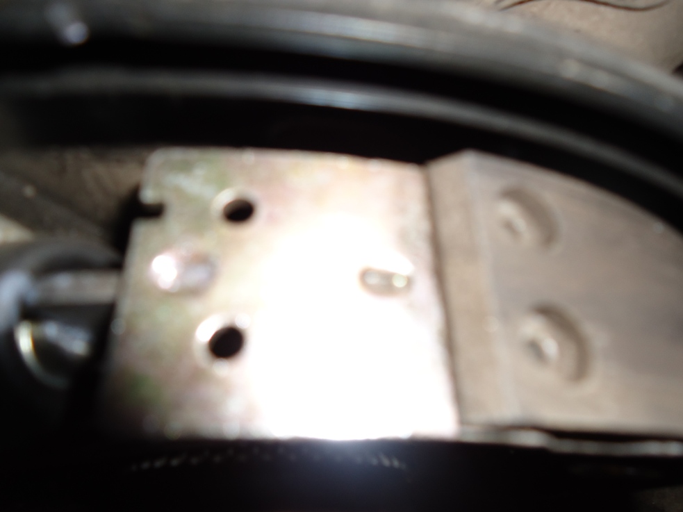

declivity@ya.ru писал(а):
Васыль писал(а):
.но не так всё просто,центровка очень плохая приходилось несколько раз отпускать и заново затягивать барабан,а то он яйцом становился.
Привет!
Не совсем понятно вышенаписанное..
Центровка плохая? Яйцом становится барабан? :?
Возможно, хотели отразить проблему - усадки барабана на ступице из-за смещения колодок на посадочных местах?
ребята извеняюсь,может я неправельно выразился.
полез я вчера чтоб подкрылок нагреть и вывгнуть и ВСЁ.у меня ни чего ни свистело ни пищало,а когда подкрылок поставил смотрю а на барабане всего один болтик думаю дайка я его сниму,снял,а тамм мама не горюй,грязь(пыль)ет ещё ладно но стружка металическая откуда,не понятно,ну да бог с ней,щеткой почистил и барабан на место,одел затянул прокручиваю а он в одном месте зажимается колодками(колодки я вообше не трогал дабы не сбить их с места)вот именно усадка барабана на ступицу с первого раза не удаётся чтоб чотко ровно было,проблема из-за одного болтика кот.держит барабан,и он же его и центрует,но не чотко.и ещё барабан дествительно ржавеет,и я думаю года так через три ржа будет видна хорошо.
я ето всё к чему,еси кто то не особо дружит с ключами отвертками и т.д. т.п.то лучше не лезть,едте к ОД и требуйте устранить писк свист и.т.опираясь на то что там грязь и из за неё все беды,да и ещё может быть и стружка мет.
если кто сам снимал стружка присутствовала???

Зарегистрирован: 24 июл 2011, 23:30
Сообщения: 190
Откуда: М.О.Подольск
Благодарил (а): 24 раз.
Поблагодарили: 37 раз.
AvdeeFF писал(а):
staroi
20 мин. назад сам себе менял задние колодки
раскажите какие у вас колодки(клей или заклёпки,или и то и другое)такие как у меня или нет?
