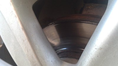

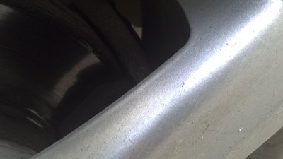

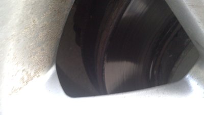

udaff
Где взять не вопрос. Вопрос в том что взять. Выбор уже огромен (производитель, цена). И цена весьма разнится. Вопрос в том, что оптимально по соотношению цена/качество.
ниже фотка моего диска (фоткал с телефона, поэтому качество не айс)

Что то для 45000 пробега износ великоват. Даже если и взять во внимание интенсивную городскую езду.Даже на ВАЗах диски "ходят" поболее.У меня почти за 30 тысяч пробега выработка на дисках не более 1-1,5 мм.А по теме-если диски действительно "ушатаны", то их менять нужно, иначе новые колодки они "убьют" махом.По поводу разнообразия-смотреть отзывы. Не всегда дорогое является хорошим, а дешевое плохим.

выработка действительно не маленькая (раз на фото с телефона так хорошо заметен фланец); видимо вы любитель агрессивной езды.
диски действительно лучше поменять. на что? брать какой нибудь хороший бренд, причем он действительно не обязательно будет самый дорогой. если предоставите каталожный номер диска, то могу порекомендовать из того, что выдаст экзист.
