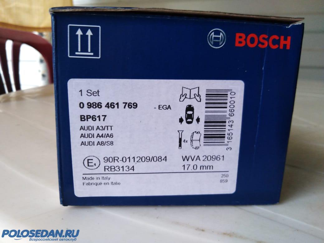

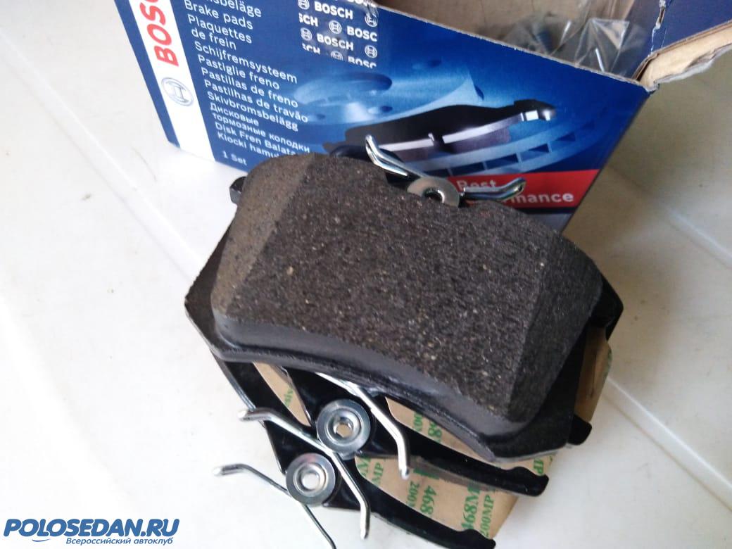

Короч прикупил я колодочки))) 1270 рубасов комплект....

когда будете менять, утапливая и вращая поршень, побрызгайте на пыльник поршня силиконовой смазкой. ибо пыльник пытается пойти за поршнем при вращении и скручивается соотв. чтобы не порвать.)))
