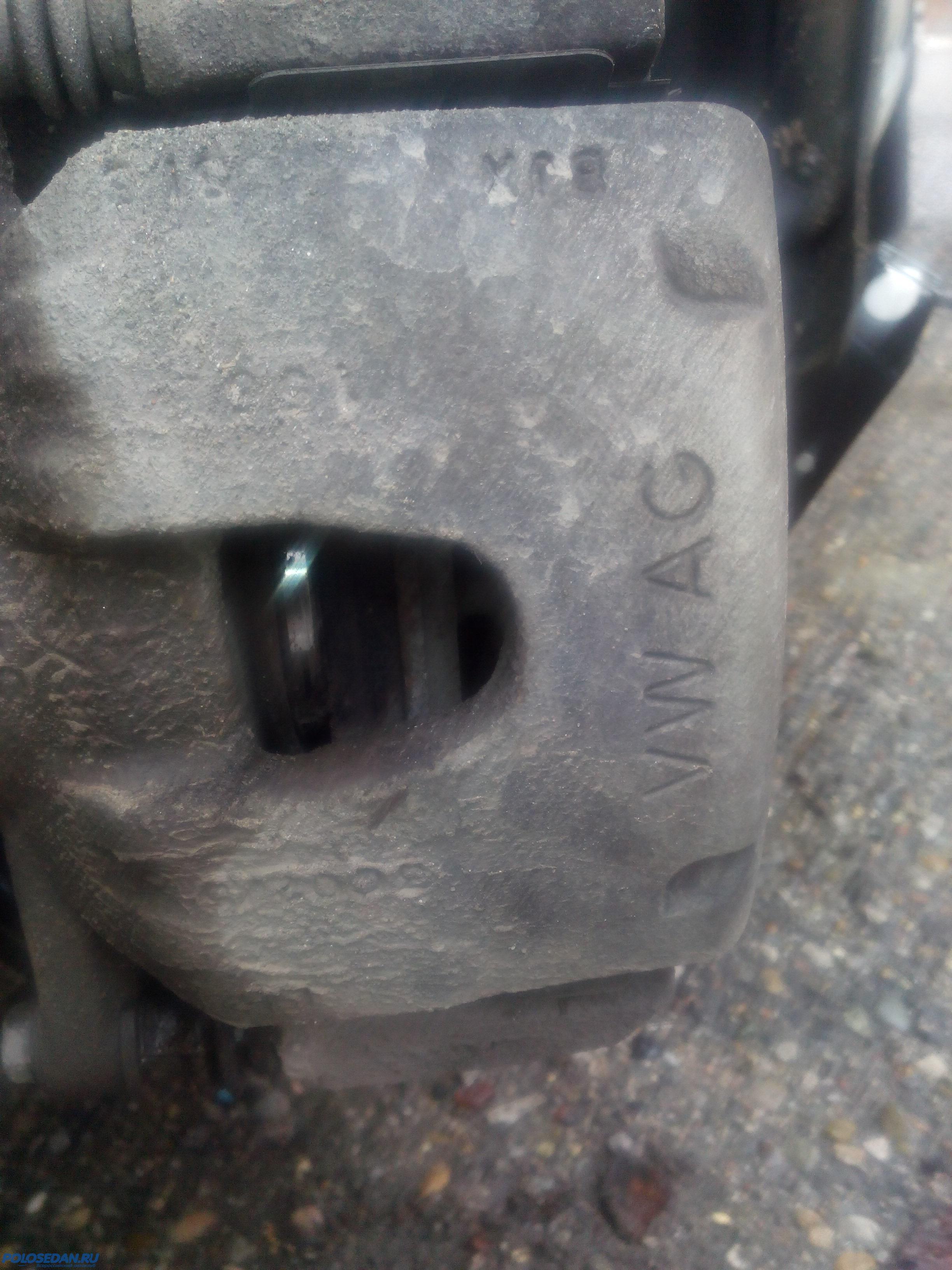

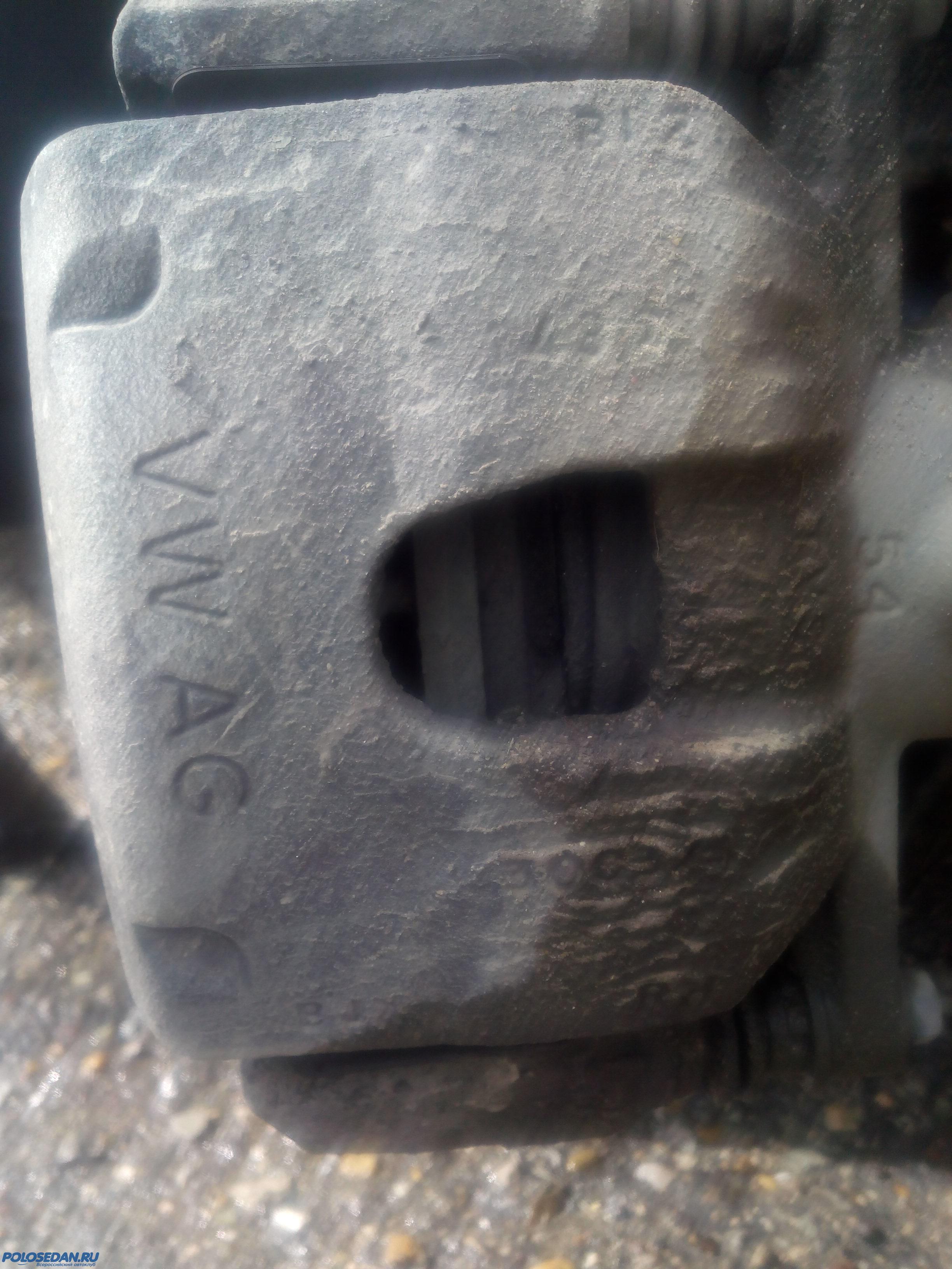

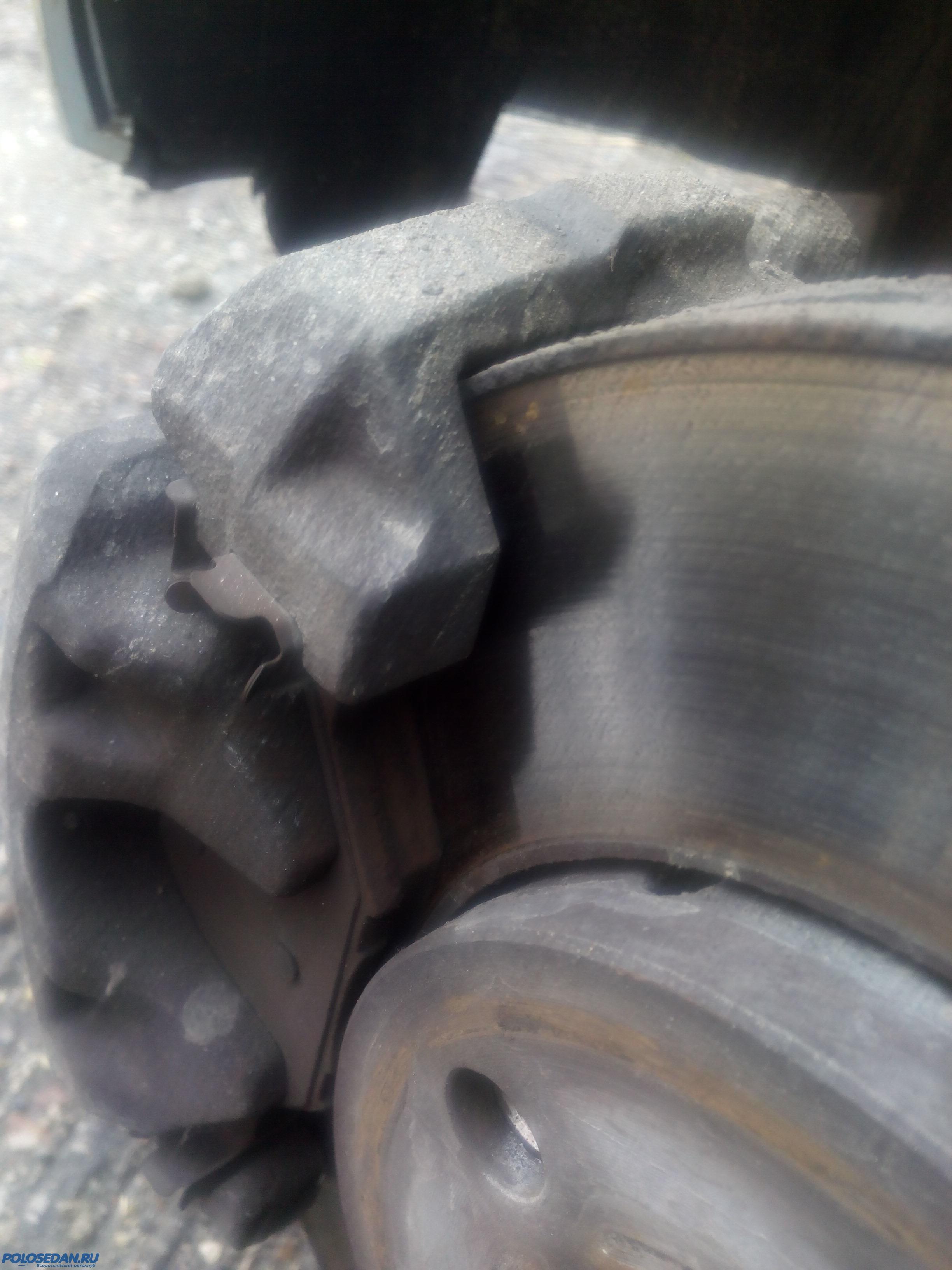

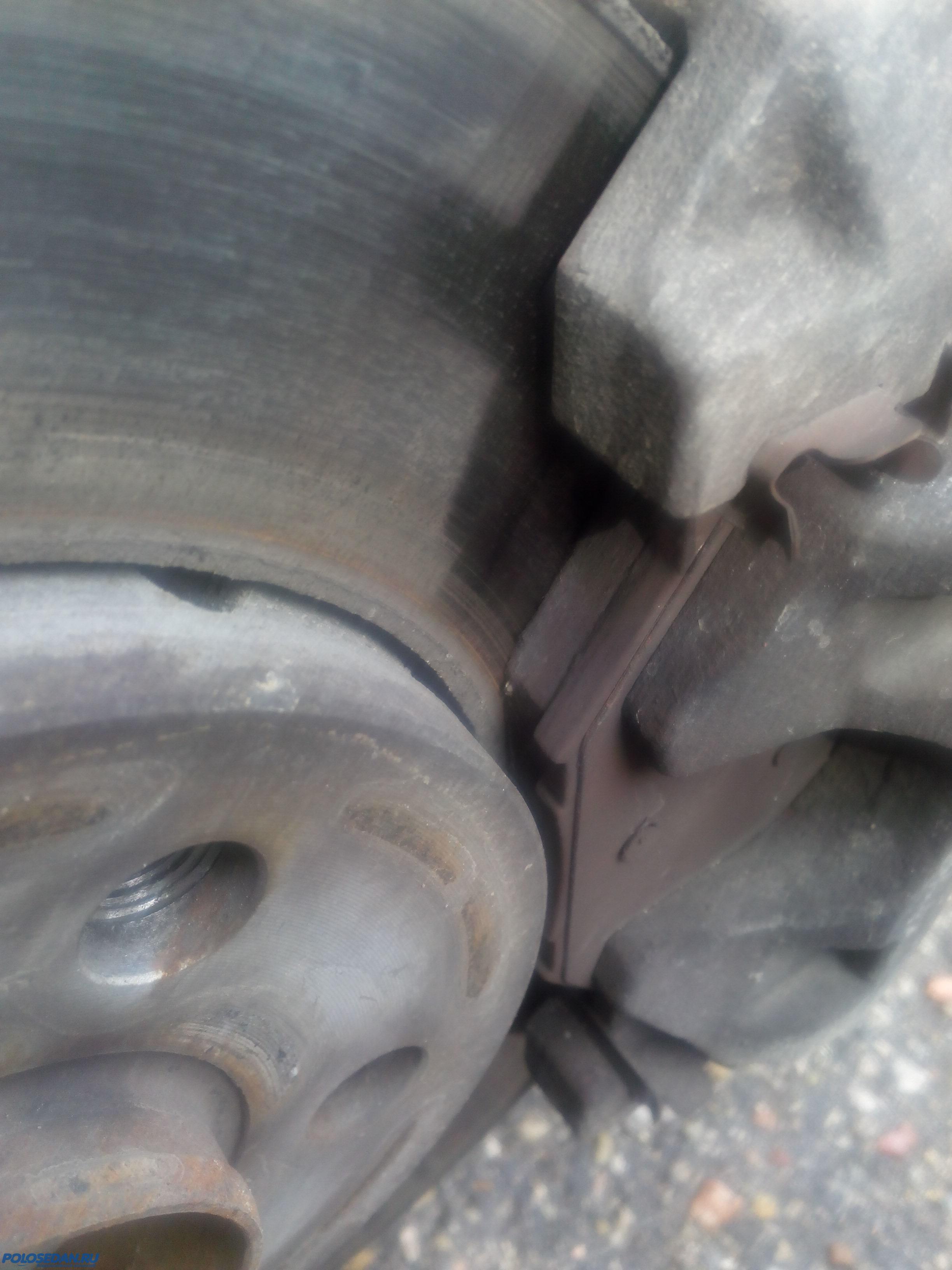

выкладываю обещанные фото своих передних колодок.
Извиняюсь за качество -снимки сделаны на телефон и сегодня у нас пасмурно .
наружные колодки -толщина 8мм
внутренние-толщина 7мм
пробег.
Проблемы с тормозами VW Polo седан
IMG_20180314_132605.jpg [ 369.64 КБ | Просмотров: 3147 ]
наружная правая
IMG_20180314_131949.jpg [ 596.02 КБ | Просмотров: 3147 ]
внутренняя правая
IMG_20180314_131907.jpg [ 862.89 КБ | Просмотров: 3147 ]
наружная левая
IMG_20180314_131208.jpg [ 600.27 КБ | Просмотров: 3147 ]
внутренняя левая
IMG_20180314_131024.jpg [ 955.77 КБ | Просмотров: 3147 ]
Что я не так делаю?
Почему у меня колодки так долго служат?

kolba-60, ручником тормозишь?
Сообщения: 4388
Откуда: 23RUS-Полтавская
Благодарил (а): 1872 раз.
Поблагодарили: 2082 раз.
вообще им не пользуюсь!
износ дисков -снаружи около 1мм
Внутри около 1,5..1,8мм

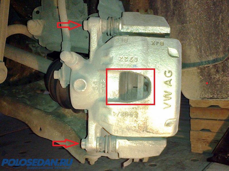

kolba-60, че то не видно на фотках уровня износа, может качество плохое?
Вот на таком фото хорошо видно
У вас такое же было?

примерно такое же -я же указал в посте толщину накладок и в последующем посте износ дисков .
