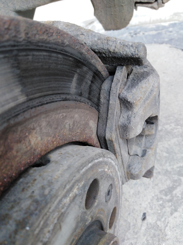

Подскажите пожалуйста, уважаемые форумчане, нормальна ли это картина.
Пробег 60 тыс., колодки не менялись ни разу.
Собрался поменять, официалы сказали, что надо вместе с дисками, т.к. ненормальный износ, полоса контакта слишком узкая.
Но такая фигня с обеих сторон. Что это? Заводской брак?
Тормозная система Polo седан

Правильно официалы сказали. Странно, что на предыдущих ТО ничего не сказали.
С обеих сторон диска или с обеих сторон авто?

у меня на левом переднем диске, только с внешней стороны диска такая же лажа, чуть пошире только рабочая поверхность чем у твоего диска........появилась где то на 70 т.км проехал до 100 т.км тоже ни колодки не диски ещё не менял....ща вот в конце апреля заменю, пора уже.....
грешу на брак внешней колодки тормоза.
если сугубо городской режим, да плюс ещё камеры понатыканы на трассах с ограничениями до 90 км/ч. ездить можно до морковкиных заговин ИМХО, ну а если напрягает такой расклад, то конечно заменить лучше......хуже точно не будет laie_68

Сейчас все колеса меняют. Предлагаю фотки подгрузить сюда, какая картина у других. Потому что у меня такая же басня. Неравномерный износ.

Тормоза с фото вообще никогда не мылись и не чистились?
Колодка с перекосом стоит от грязи и ржавчины. Жесть.

А что там чистить? На дисках ржавчина, которая образовалась за 7 лет. Перекоса визуально никакого нет.Ненормальный износ тормозных дисков
На другом колесе с внешней стороны такая же картина (фото прилагаю). Под дисками (штамповка) почти ничего не видно, поэтому и не обращал внимания, колеса менял в сервисе.

С внутренней стороны дисков износ нормальный

И слева жесткач. Диск и колодки в помойку, суппорт в ревизию, замена направляющих.
Что чистить в процессе эксплуатации? Для начала уделять внимание тормозам на мойке, в т.ч. изнутри выворачивая колёса. В межсезонье механически удалять грязь и ржавчину с дисков на торцах и в районе ступицы.
И тогда тормоза после пробега 50К могут выглядеть (и соответственно работать) вот так:

Я Ваш вердикт понял - "неправильная эксплуатация тормозной системы". Но что-то мне подсказывает что дело не только в этом. У меня не первая машина, да и кругом наблюдаю еще более нерадивых хозяев, но с тормозами там все норм.
В моем понимании тормоза сами должны очищаться, если правильно установлены. Другое дело следить, чтобы не залить маслом например. Задние барабаны я тоже должен мыть что-ли?

Если хотите нормальной эксплуатации, то да. Когда был поло с барабанами, то всегда при смене резины их снимал для очистки от продуктов износа и банально грязи, видимо у вас с этим беда, в итоге результат как говорится на лицо, по виду суппортов и направляющих удивительно как ещё у вас не заклинили тормоза и вы прошли ТО.

Торможение нормальное. ТО сейчас прохожу ежегодно.
Все-таки думаю такая картина была с новья, когда еще все было чисто.
Буду менять диски и колодки - попробую разобраться в чем причина.
При ревизии суппортов, что возможно придется еще менять не подскажете? Уже мне указали, что направляющие. Если не трудно подскажите артикул. Тормоза без АБС. Поло 2011 г. трендлайн. Или может не стоит ничего покупать, пока не понятно?

У суппортов возможно надо будет менять поршни, а тогда уж и их пыльники и манжеты. Точно можно сказать после осмотра.
Что точно можно купить сразу, так это комплект колодок и тормозных дисков.
А машина не стояла на улице годик-два совсем без движения?

моё мнение колодки внешние попались полное дерьмо, брак....... да ещё с обеих внешних сторон
у меня с одной стороны,одного диска, как писал выше
а задние барабаны желательно при каждой смене резины снимать, мыть их не надо, )) а вот пыль, продукты износа щёткой удалить.
ну и визуально посмотреть что там внутри и какой износ.
