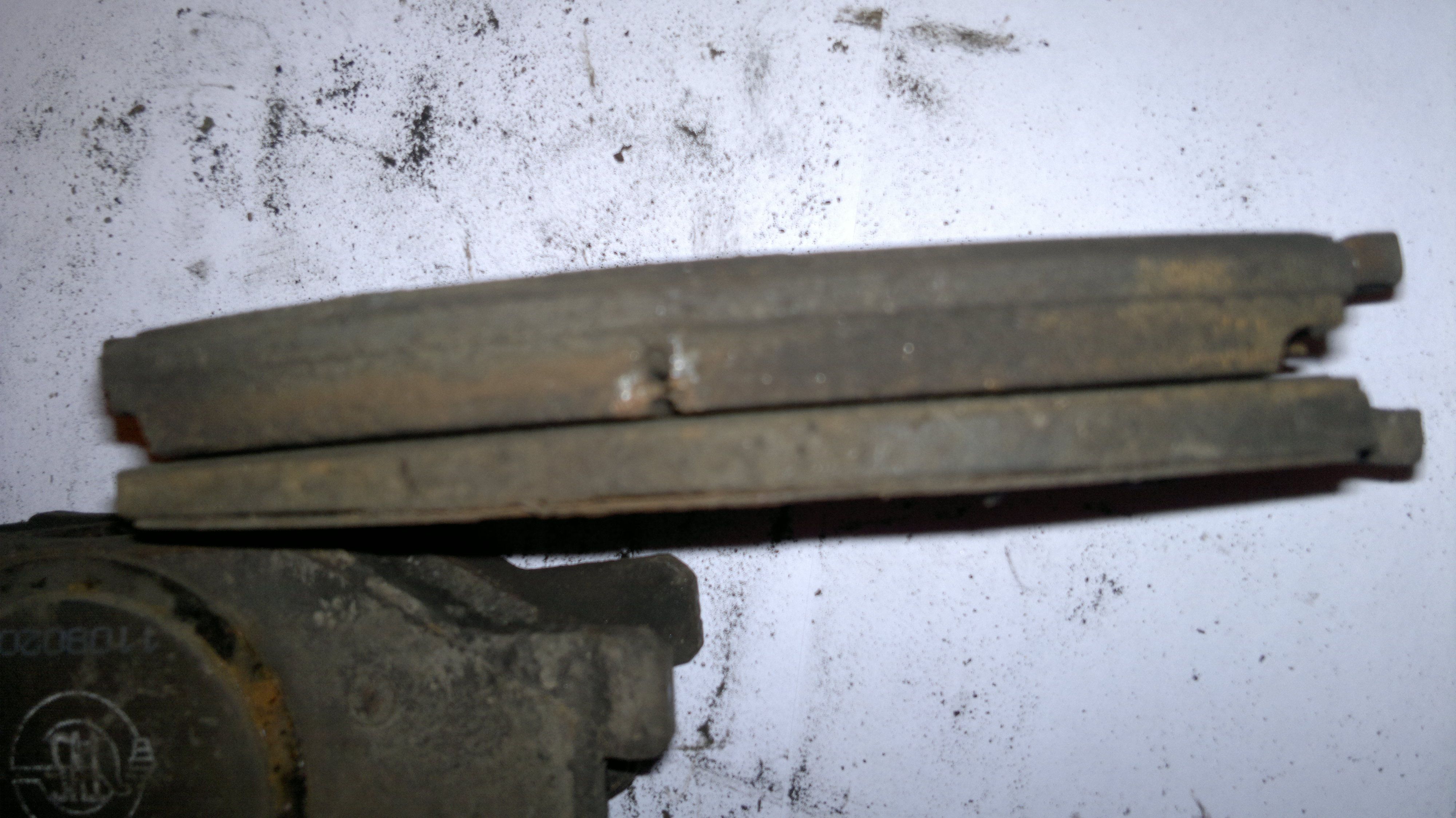

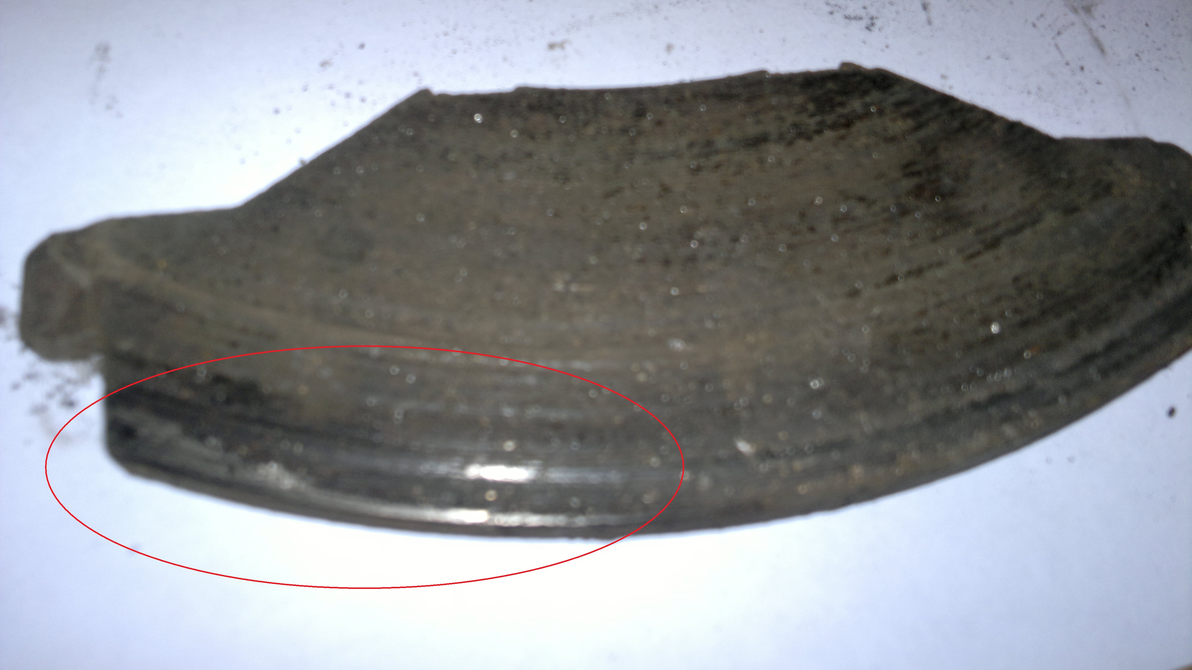

Появилось шуршание в переднем колесе, пробег 40 тыс.км.
Внешняя колодка изношена примерно на 60%, откинув суппорт увидели, что внутренняя стерта до метала.
ТОРМОЗА!!!!! (скрежет, хруст с переди)
Левая сторона.jpg [ 1.03 МБ | Просмотров: 3739 ]
Внутренняя стерта до метала.jpg [ 1.17 МБ | Просмотров: 3739 ]
Очень удивился, что так произошло... Направляющие суппорта работают исправно!
У знакомого на поло было так же и у него и у меня суппорта нового типа.
Будьте внимательны, чтобы не пришлось менять диски!!!
Слышал, что на старых суппортах(которые шли на первых поло) износ равномерный...

Столкнулся с такой же проблемой как у Khazov . Только пробег у меня 21,5 т.км. Появился скрежет при торможении. Сразу не было возможности заехать в гараж и проверить, да и были предположения что камень залетел и сам вылетит. При первой возможности заехал, скинул колесо, откинул суппорт и мягко говоря удивился внутренняя колодка стерта вноль до металла, а внешняя колодка почти как новая (износ гораздо меньше чем на фото у Khazov ) и диск тормозной от середины до внешнего края процарапан уже. Работу суппорта не берусь оценивть так как не силен в этих делах.
Вопрос теперь вот в чем гарантийный это случай или нет. Если да то что заменят по гарантии (колодки, суппорт, тормозной диск), а что прийдется менять за свой счет.
Может кто по форуму видел еще такую проблему, буду благодарен за ссылочку. Сам перелопатил еще несколько тем ничего кроме этого не нашел.
Скорее всего нет.
Авто на автомате?
Зарегистрирован: 11 фев 2013, 09:12
Сообщения: 22
Откуда: Оскол
Да на автомате
Денис 86 писал(а):
на автомате
Если в основном по городу, плюс АКПП-то вполне нормально. Внутренняя колодка всегда изнашивается быстрей.
Зарегистрирован: 11 дек 2011, 22:23
Сообщения: 83
Благодарил (а): 32 раз.
Поблагодарили: 33 раз.
polovod1 писал(а):
Денис 86 писал(а):
на автомате
Нормально??? (посмотри на мои фото) и это при учете, что я езжу 90% по трассе!!! И если это нормально, то почему на суппортах первых поло седанов износ был равномерный???
