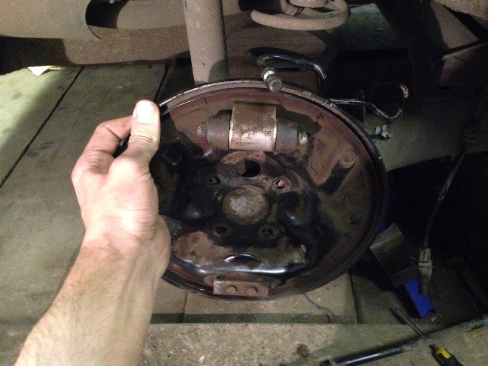

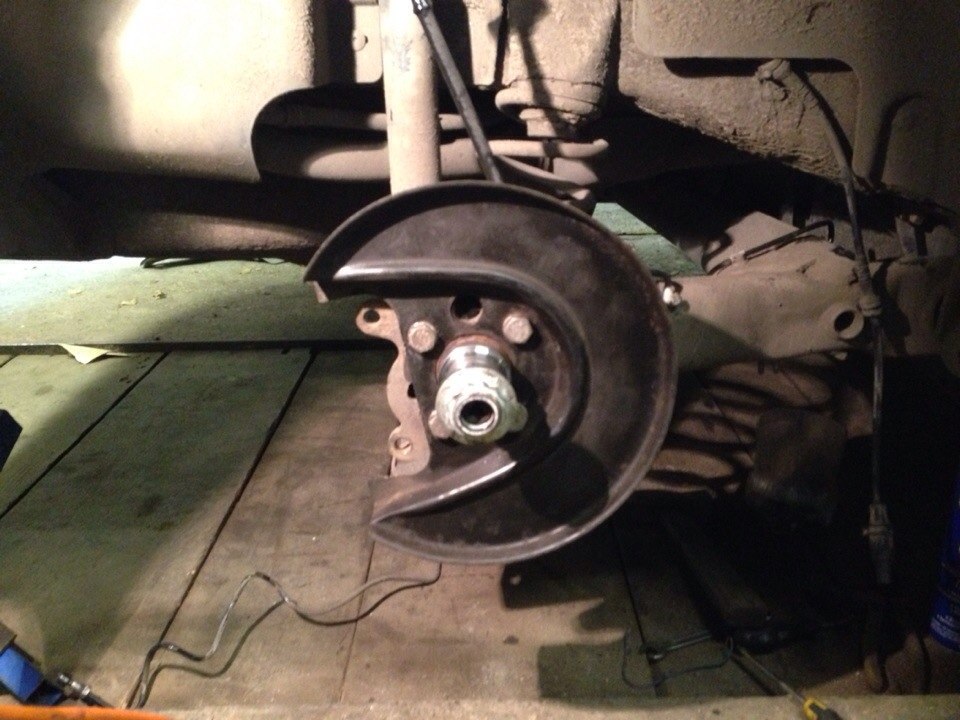

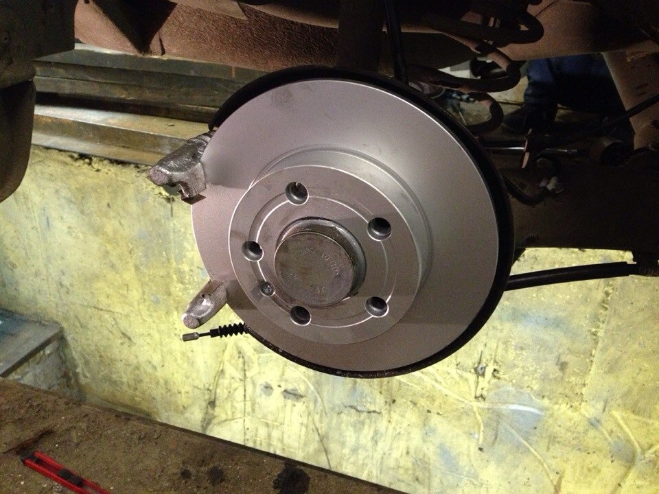

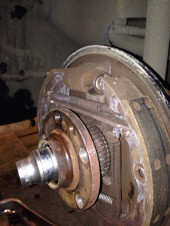

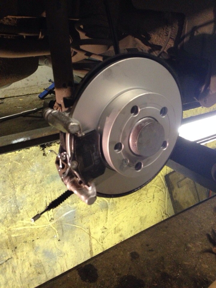

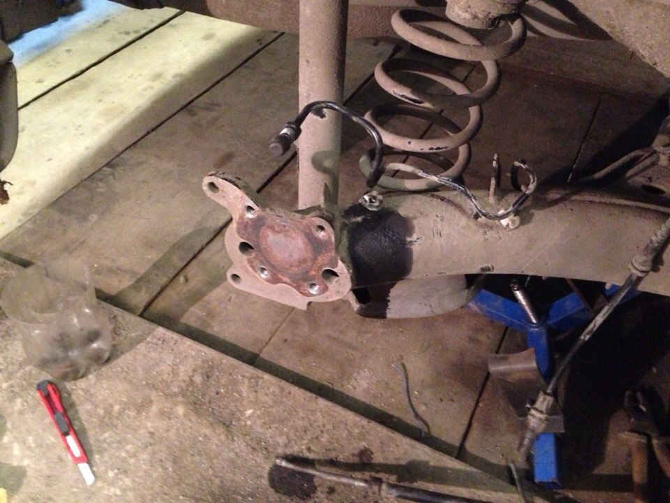

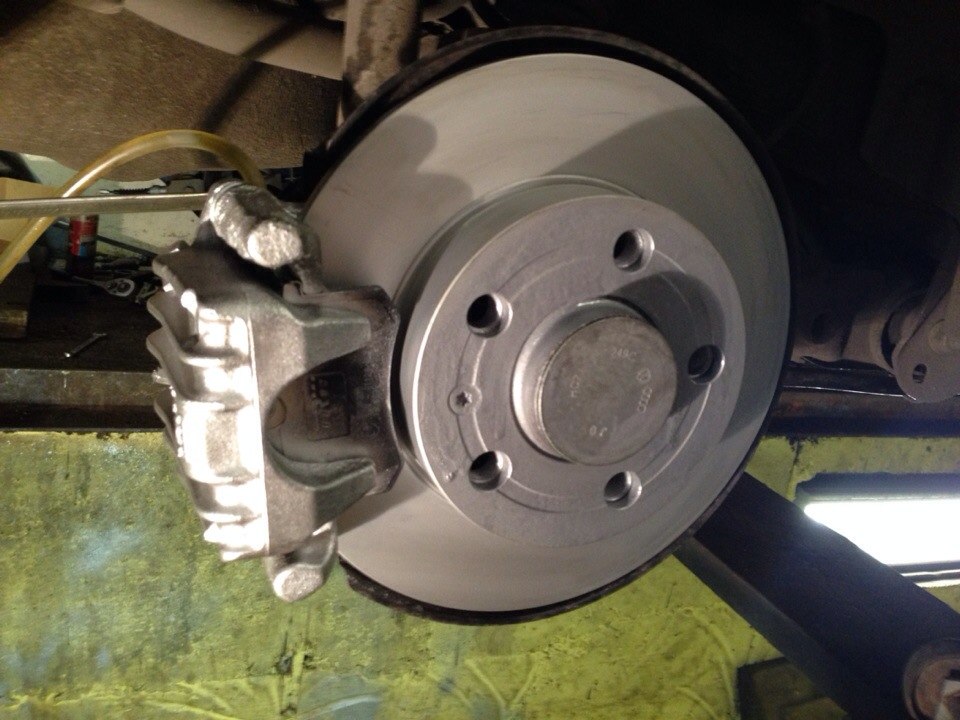

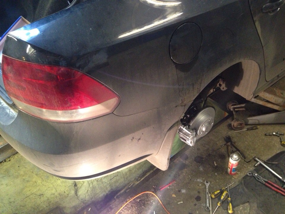

все проблемы с ABS пропадают. педаль тормоза срабатывает почти моментально. торможение плавное без ватности. нет такого что нажимаешь наполовину машина еле тормозит, а нажмешь еще миллиметр и уже тормозит слишком сильно. в общем тормозит как нормальный автомобиль с четкой связью между силой нажатия на педаль тормоза и силой торможения.
замена барабанных тормозов на дисковые
MuK4I9h4m08.jpg [ 151.86 КБ | Просмотров: 10373 ]
VPMgSMKSW7M.jpg [ 155.25 КБ | Просмотров: 10373 ]
wfhFDIVRfF4.jpg [ 135.93 КБ | Просмотров: 10373 ]
6N6TKS5TO6Q.jpg [ 168.35 КБ | Просмотров: 10373 ]
nAx6fdX9P08.jpg [ 131.76 КБ | Просмотров: 10373 ]
kCAbQeHGxUU.jpg [ 164.56 КБ | Просмотров: 10373 ]
jxEEd8D7HNk.jpg [ 144.04 КБ | Просмотров: 10373 ]
_5XT0PWQNqc.jpg [ 128.02 КБ | Просмотров: 10373 ]
Сообщения: 393
Откуда: Нижний Новгород
Благодарил (а): 105 раз.
Поблагодарили: 110 раз.
Имя: Серёга
На стенде не проверяли? Не тормозят ли задние раньше передних? С ручником проблем нет?
И хотелось бы по подробнее, что за диски, суппорт, их парт номера?
Зарегистрирован: 04 ноя 2013, 10:41
Сообщения: 14
Поблагодарили: 14 раз.
нет раньше не тормозят.
суппорта с разборки от гольфа 4, остальные детали на гольф 4 на экзисте. балка та же что на гольфе, шкоде, ауди, сеате. в общев ваговская. даже крепежи под все есть. ставь нехочу. не понимаю зачем они барабаны ставят.
Сообщения: 14
а какие проблемы могут быть с ручником? он попрежнему тросиковый. дергаешь и колодки зажимаются. а к суппортам ремкомплекты. резиночки поменял, все смазал и как новенькие. нет смысла 6 тысяч отдавать за каждый. а тут за 2000 то же самое причем за 2.

я в 9 тысяч уложился. вот люди пишут что на новых поло уже балки без ушек идут. так что возможно еще балка.

тормоза притерлись. нет я не планирую ничего замерять и отдавать деньги за стенд. все тормозит как надо.
