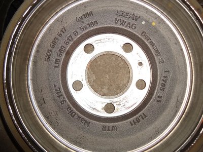

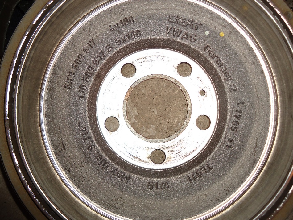

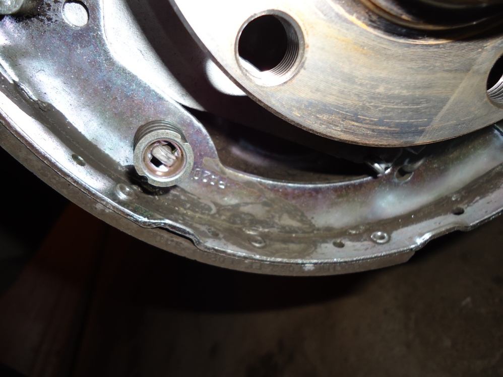

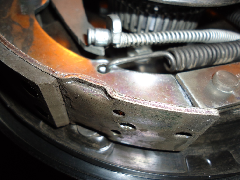

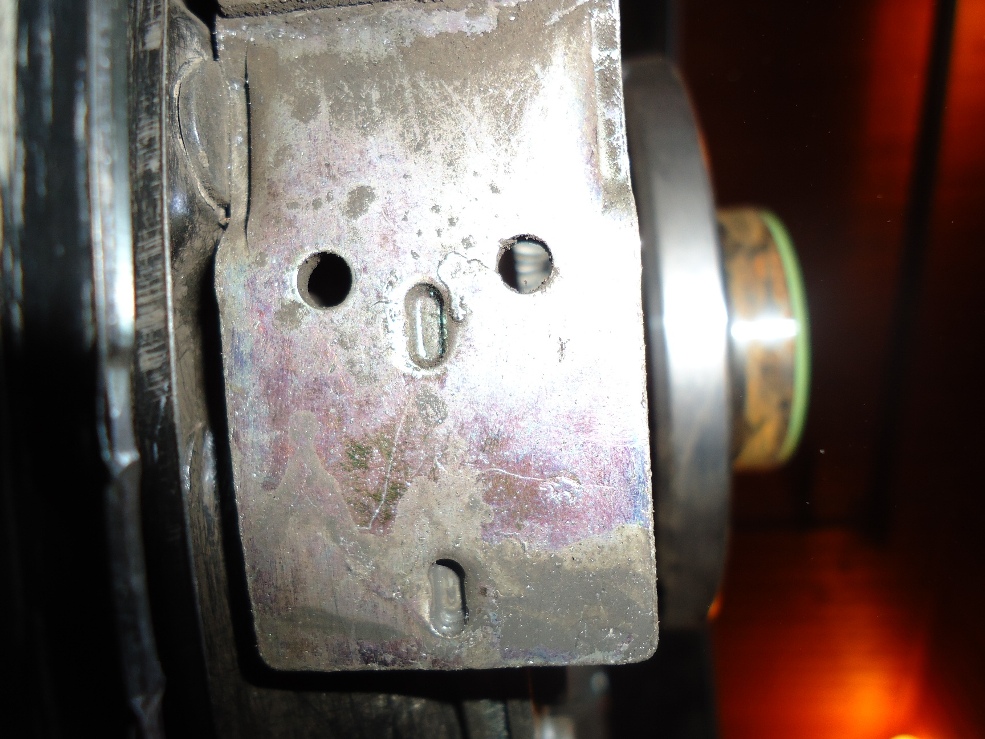

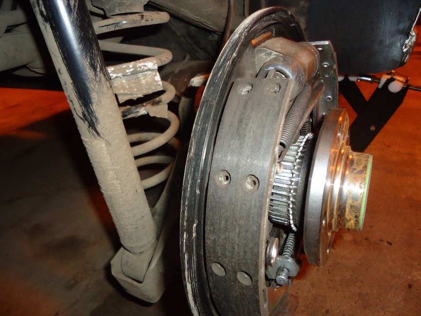

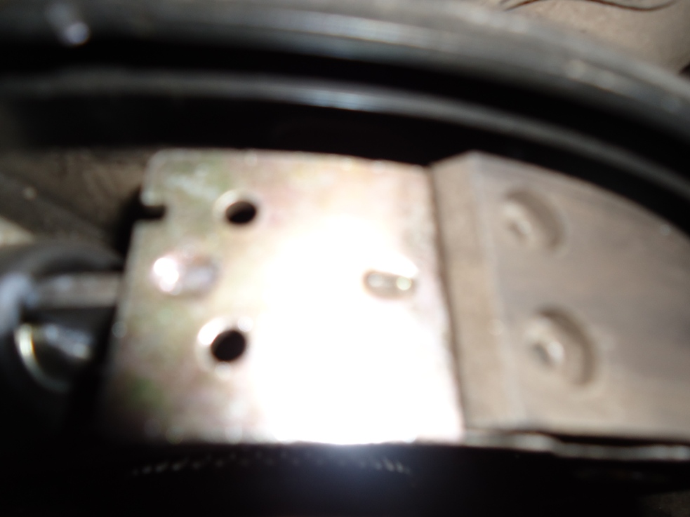

сегодня снимал подкрылок чтоб нагреть и подогнуть,кароче,решил снять и барабан тормозной(там один болтик его держит и немного прибалдел от увиденного,пыль и самое главное метал.стружки немного.щеткой почистил по фотал и собрал обратно.но не так всё просто,центровка очень плохая приходилось несколько раз отпускать и заново затягивать барабан,а то он яйцом становился.

Комментарий к файлу: и тут куска не хватает
Грязь на механизмах задних барабанных тормозов
4.JPG [ 282.39 КБ | Просмотров: 6128 ]
Комментарий к файлу: ну и сам барабан,он действитель чугунный и начинает ржаветь
3.JPG [ 341.33 КБ | Просмотров: 6130 ]
Комментарий к файлу: кароче со всех сторон по куску нет,в итоге гдето 7-9 см в обшей суме не хватает
6.JPG [ 245.5 КБ | Просмотров: 6130 ]
Комментарий к файлу: и здесь тоже куска нет
5.JPG [ 143.85 КБ | Просмотров: 6130 ]
Комментарий к файлу: плюс проклеены
2.JPG [ 236.61 КБ | Просмотров: 6130 ]
Комментарий к файлу: колодки клёпаные
1.JPG [ 219.89 КБ | Просмотров: 6130 ]

Фух умаялся я с етими фотками
по машине,июльская пробег на данный момент 8500,по болотам и грязям не ездил ни разу даже как грится ноги не мочил ей,то есть лужи большие и глыбокие.
Привет!
Не совсем понятно вышенаписанное..
Центровка плохая? Яйцом становится барабан? :?
Возможно, хотели отразить проблему - усадки барабана на ступице из-за смещения колодок на посадочных местах?
