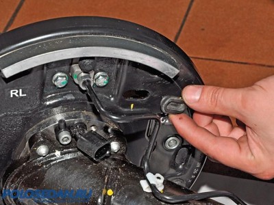

Добрый день. Есть проблема , не могу снять задние барабаны ! Нет отверстия для разводки колодок в тормозном щите ! Нашел руководство . В нем описано как развести задние колодки (для этого извлекаем из отверстия тормозного щита резиновую заглушку . Фото руководства прилагаю . На моем тормозном щите отверстия нет . Барабаны без бурта . Может кто сталкивался сданной проблемой .

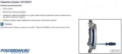

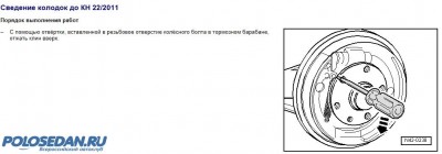

Вы не туда смотрите, судя по картинке - это внутренняя сторона тормозного щита, показанная заглушка закрывает окно, предназначенное для визуального контроля остаточной толщины тормозной накладки, а сводить колодки нужно, действуя с лицевой стороны тормозного барабана. Колодки задних тормозов сводятся путем следующих манипуляций:
Задние тормозные колодки и барабаны (диски) для VW Polo.
После 22 календарной недели 2011 г..jpg [ 64.83 КБ | Просмотров: 5758 ]
До 22 календарной недели 2011 г..jpg [ 79.39 КБ | Просмотров: 5758 ]

Тёзка , извини меня за мой марсианский :-) видимо я не очень ясно изьясняюсь . Место проникновения к регулятору ты правильно сказал , в отверстие барабана для болтов , но вот дальше инструкция для тормозной системы для барабана с буртом 1KC , да там надо поддеть клинишек/регулятор (у меня к примеру такой) , а у автора/вопрошающего тормозной барабан без бурта 1KH , вот у него надо не поддевать клинишек а крутить "барашек" на регуляторе .

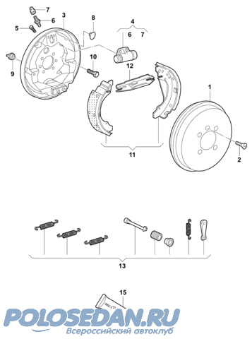

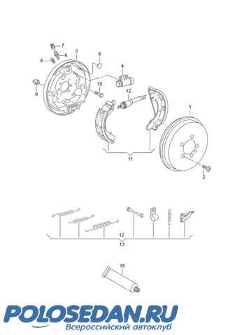

PR-1KC (барабан с буртом) - клинишек , в позиции 13 крайний справа
PR-1KH (барабан без бурта) - регулятор с барашком , позиция 12

Андрей, тогда моя первая картинка из ELSA со сведением колодок путем утапливания рычага стояночного тормоза к какому барабану относится?
PR-1KH :oops:

Не пойму тогда, зачем в таком барабане что-то крутить для сведения колодок, если ELSA говорит - «дави на рычаг»!

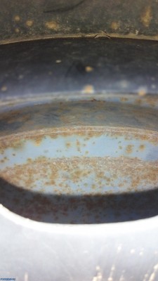

Спасибо за помощь . Вот фото барабана . Может я ошибся насчет с буртом или без .
IMG_20150713_115307.jpg [ 1.39 МБ | Просмотров: 5642 ]

safron, у тебя похоже с буртом - PR-1KC . Пальчиком проведи и всё поймешь . Попробуй пробей по вину ... хотя мне умудрились напутать даже по вину :-)
DRON 33, На фото видно-без бурта.....
