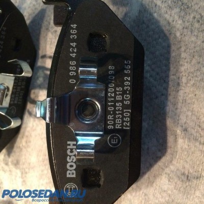

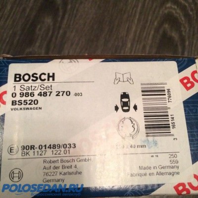

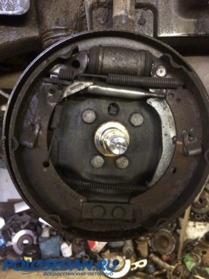

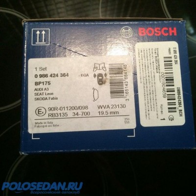

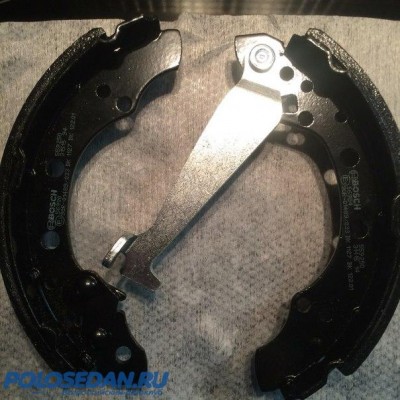

Всем привет. Внесу и я что-ли свою лепту. Подставил меня поставщик,вернее их система поиска. Купил на днях колодки, передние и заодно задние решил поменять. Думал,что все знаю, разные суппорта,разные барабаны. Со спокойной душой нашел аналоги, выбрал БОШ, заказал, забрал,приехал в сервис - и жопс. Как теперь выясняется, система поиска вобще не видит разницы между суппортами - по обоим кодам оригинальных колодок выдает одни и те же аналоги.
В итоге спереди я стал счастливым обладателем колодок 0986424364 для суппорта FS-III (у меня VAG), тут еще ладно - колодки в барахолку закинул, может кто заберет. А сзади еще веселее - мне приехали колодки 0986487270 мало того что с прорезями (у меня барабан "новый", без бурта) - так еще и диаметром 200. Я так понял,что они вообще ни на какой ПОЛО не становятся,ни с новыми барабанами,ни со старыми. Что теперь с ними делать - ХЗ. russian_roulette Фотки прикреплю.
Тут просто возникал недавно разговор за эти колодки БОШевские 0986487270 - типа вроде как подходят на барабан без бурта. Мы с мужиками в сервисе так и не поняли, как это может быть. Такие дела.

Вы приобрели типичные колодки с прорезями для PR-1KC . У меня тоже с лета пылятся в гараже DELPHI LS1625 с прорезями.
А нам нужны со штырями для PR-1KH

У тех,что я купил,размеры 200х40.В шапке указано, что для PR-1KC нужны 230х32. Впрочем,для 1КН тоже нужны 228,5х40, поэтому 200х40 я вообще не понимаю,куда девать и почему они по кодам вылазят как аналоги на ПОЛО. Печаль вобщем(

Вы купили колодки для задних барабанных тормозов поло-хетчбека прошлого поколения, имеющего барабан внутренним диаметром 200 мм и колодки шириной 40 мм (код комплектации 1KM). Код оригинальных ваговских колодок для такого барабана - 6R0 698 525 A. Введите этот код в строке поиска любого крупного продавца автозапчастей и вы получите бошевский код 0986487270 в качестве заменителя оригинала.
P.S. Впредь будьте внимательней, в шапке темы все есть, для вашего барабана нужны колодки 6RU 698 525 A или заменители.

200x40 - это верный размер, но кроме этого размера должны биться PR-коды комплектации задних тормозов, т.к. абсолютно одинаковые по размерам колодки могут иметь разный конструктив и по-разному крепиться.
1КН - ваш барабан, оригинальные колодки 200x40 6RU 698 525 A точно подходят, неоригинальные - нужно конкретно смотреть конструкцию колодок.
1КМ - барабан от хетча, оригинальные колодки 200x40 6R0 698 525 A точно подходят, неоригинальные - также нужно конкретно смотреть конструкцию колодок. Вы путем проб и ошибок выяснили, что бошевские колодки с вышеуказанным артикулом подходят на хетч, но не подходят на седан.

mister_hat, не буду спорить, линейкой диаметры не мерил, просто те,что у меня пришли(БОШ) - визуально явно меньше,чем те, что стоят сейчас(родные). При этом те,что у меня - 200х40,значит родные по идее должны быть больше диаметром. Не суть важно теперь уже. Насчет магазина - меня вполне устраивает, в Воронеже дешевле экзиста(без серьезных ОПТов), оперативно,удобно. По-крайней мере было до этого случая(
В любом случае, отвечая на вопрос:
Khazov писал(а):
А вот эти (0986487270 BOSCH Комплект тормозных колодок) аналог 6RU698525A?
я могу со всей ответственностью заявить - НЕТ.
