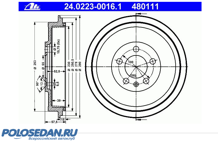

kolba-60, Николай , а не наружные ли это размеры барабанов !?
DRON 33, Вот размеры барабанов с буртом....
Задние тормозные колодки и барабаны (диски) для VW Polo.
Screenshot_2.png [ 160.63 КБ | Просмотров: 3711 ]

kolba-60, посмотрите шапку темы
там для оригинальных PR-1KH - Тормозной барабан (без бурта) .....d - 228.5X40 мм (6RU 609 617 A) и колодки со штырями для них, ( регулятор - "барашек") - 200X40 (6RU 698 525 A)
Так везде пробивается.
