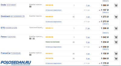

Посоветуйте, пожалуйста, аналоги тормозных барабанов с буртом, кто какие ставил. Самые бюджетные по ценам вроде Fenox. Кто что про них скажет? Родные уже сильно поржавели за 6,5 лет, выработка появилась, думаю поменять на неоригинал.
__ANDRUXA__, Для начала глянь какой допустим диаметр рабочий... потом измерь на своих диаметр.... Если еще запас есть-проточи да езди... А если уже хана им-то бери аналог самый дешевый.... Не стоит брать оригинал или что то дорогое. Они не подвержены такому быстрому износу как передние диски.
На скрине все барабаны-с буртом....
