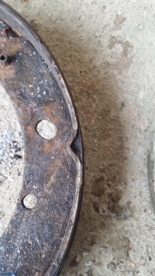

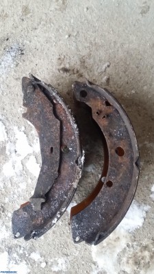

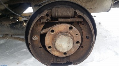

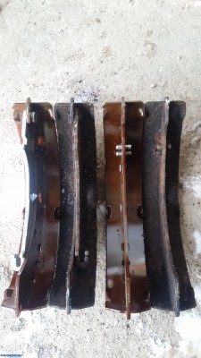

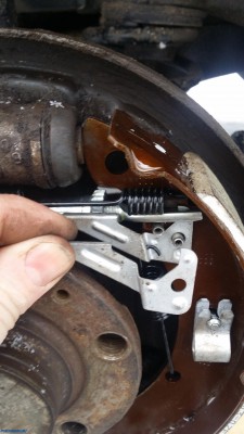

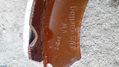

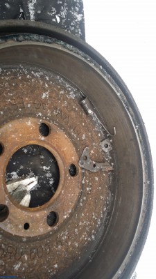

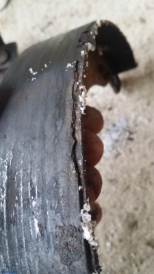

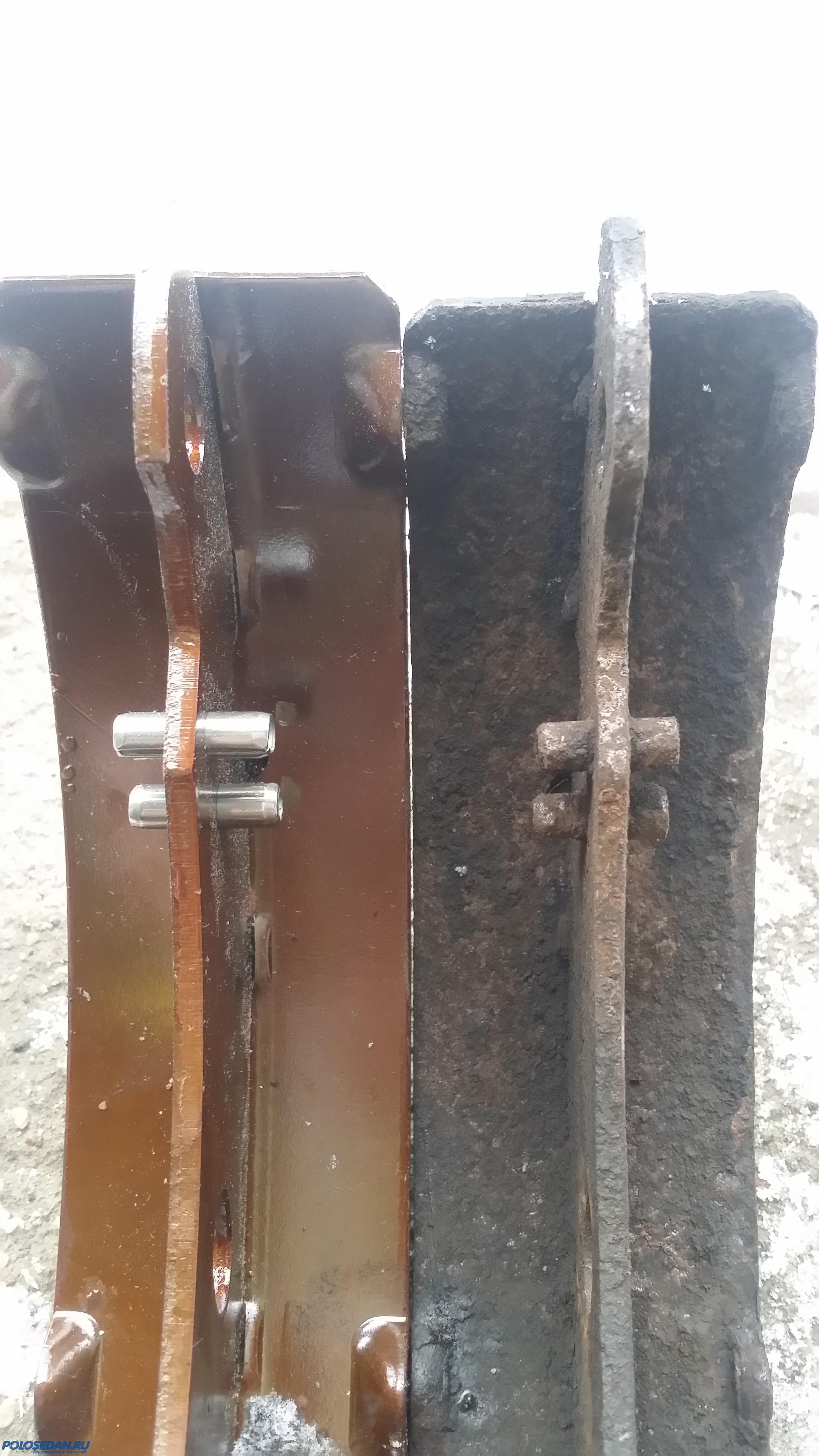

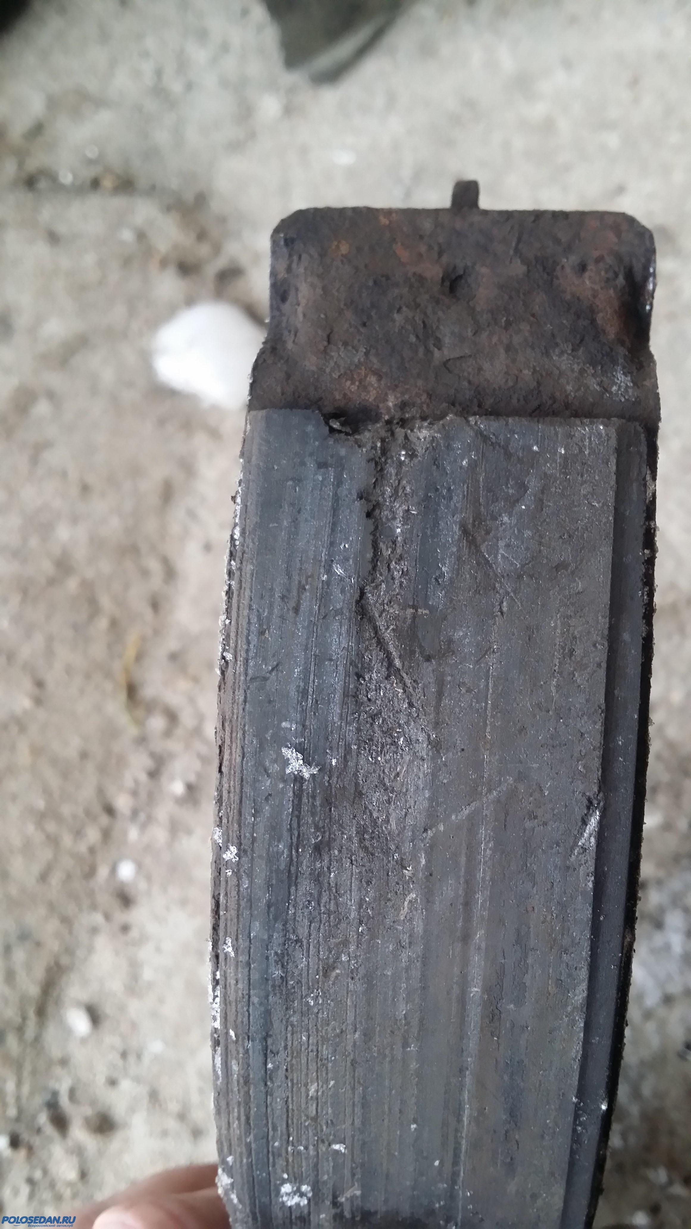

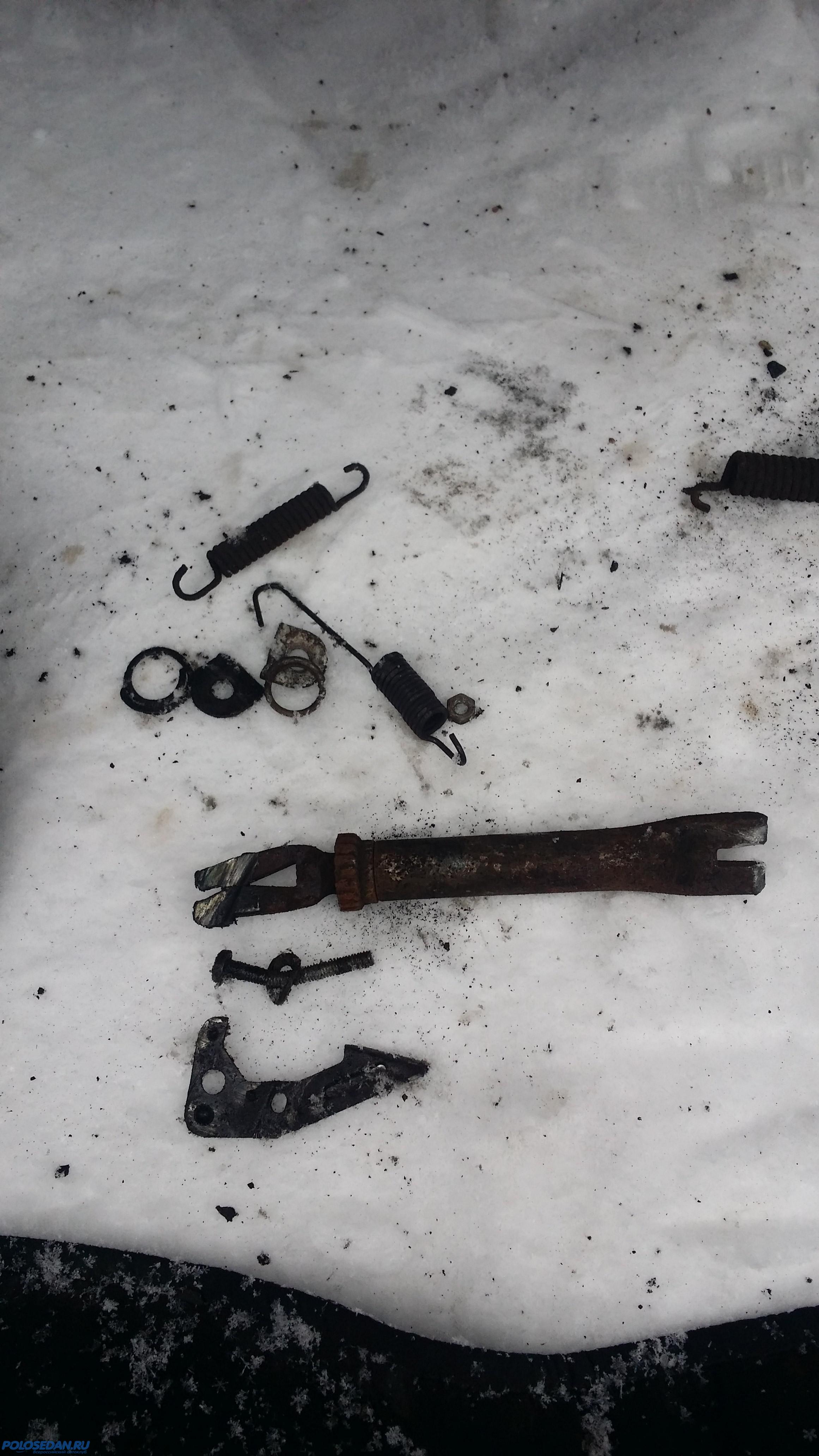

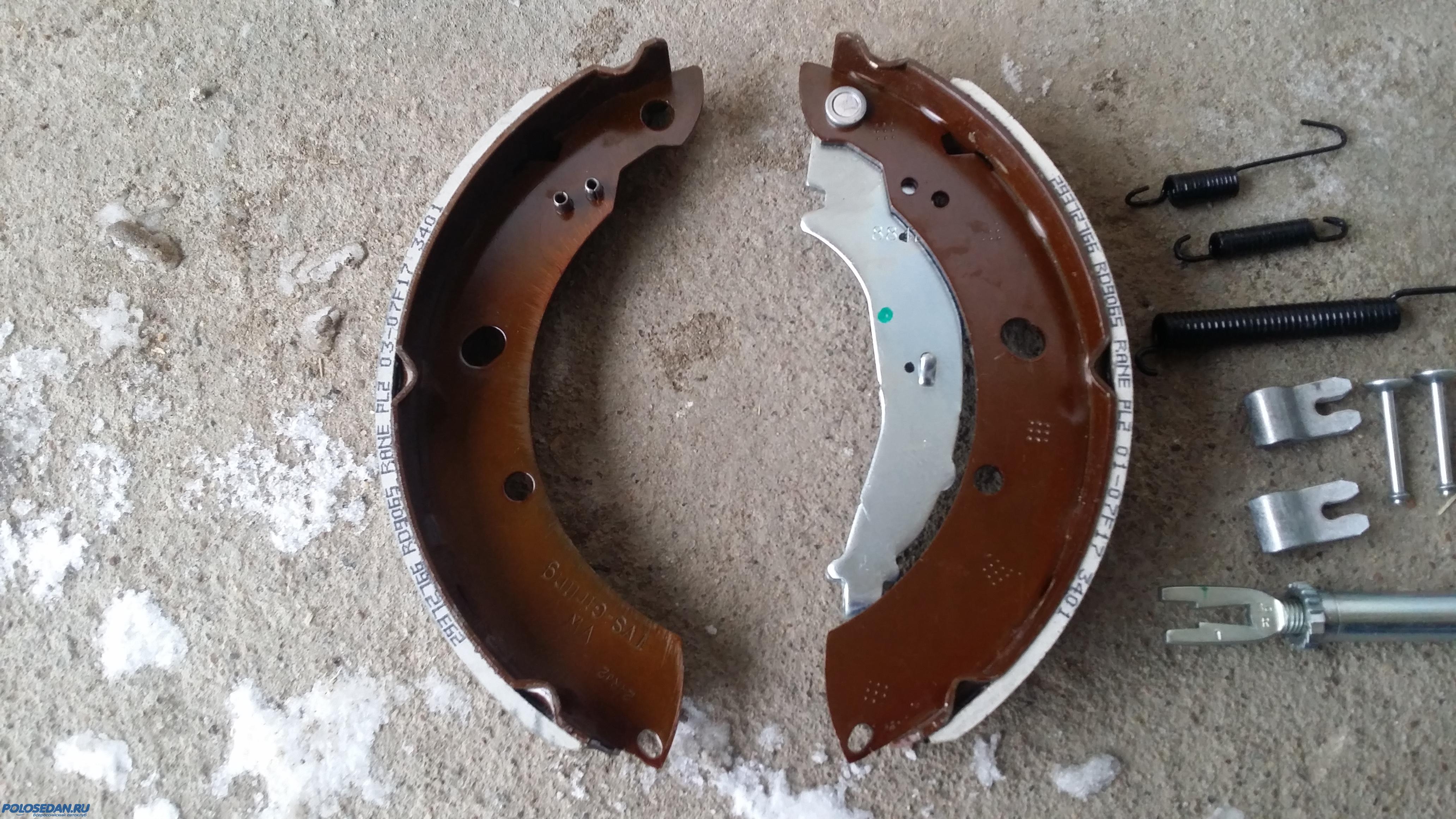

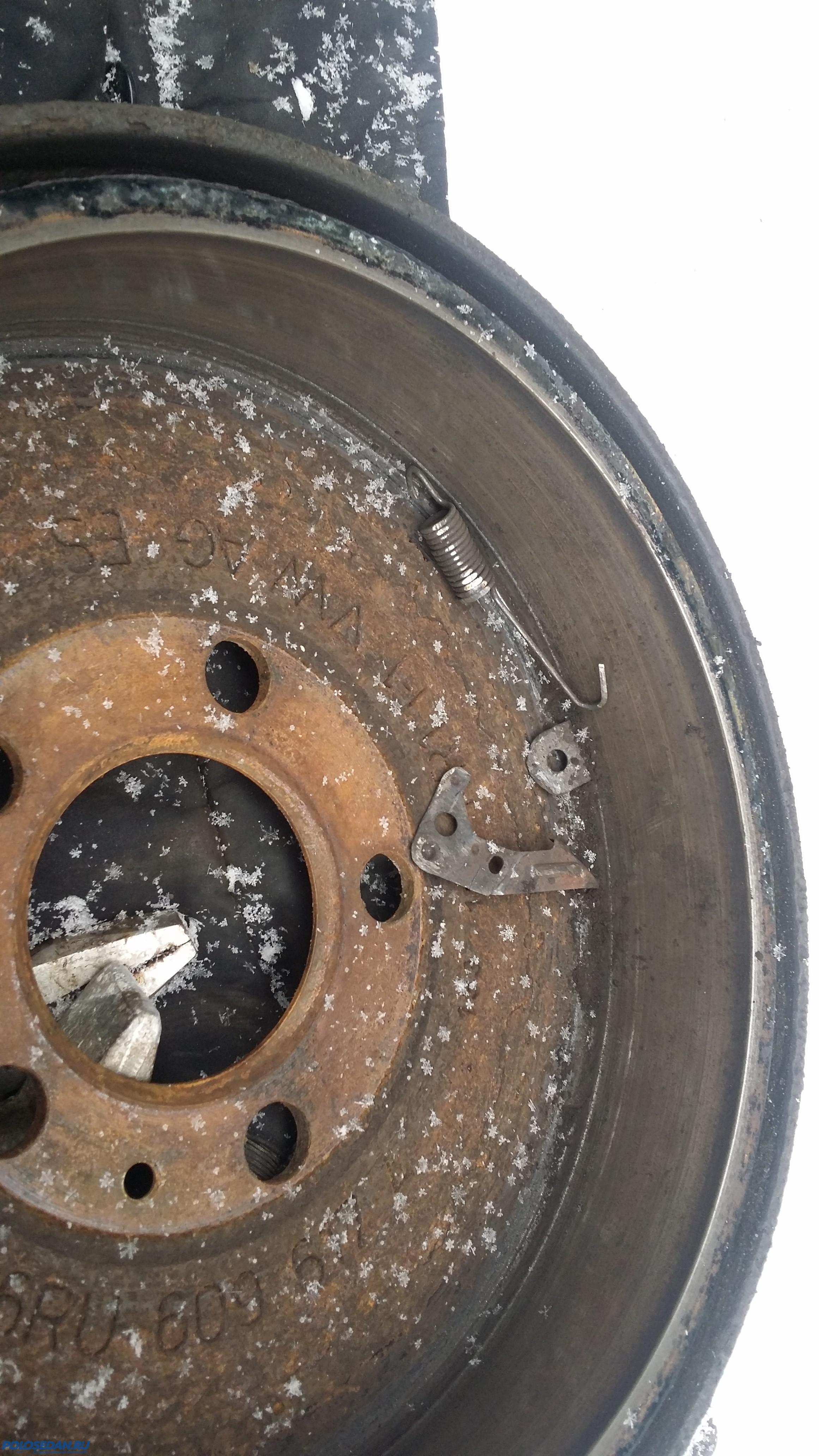

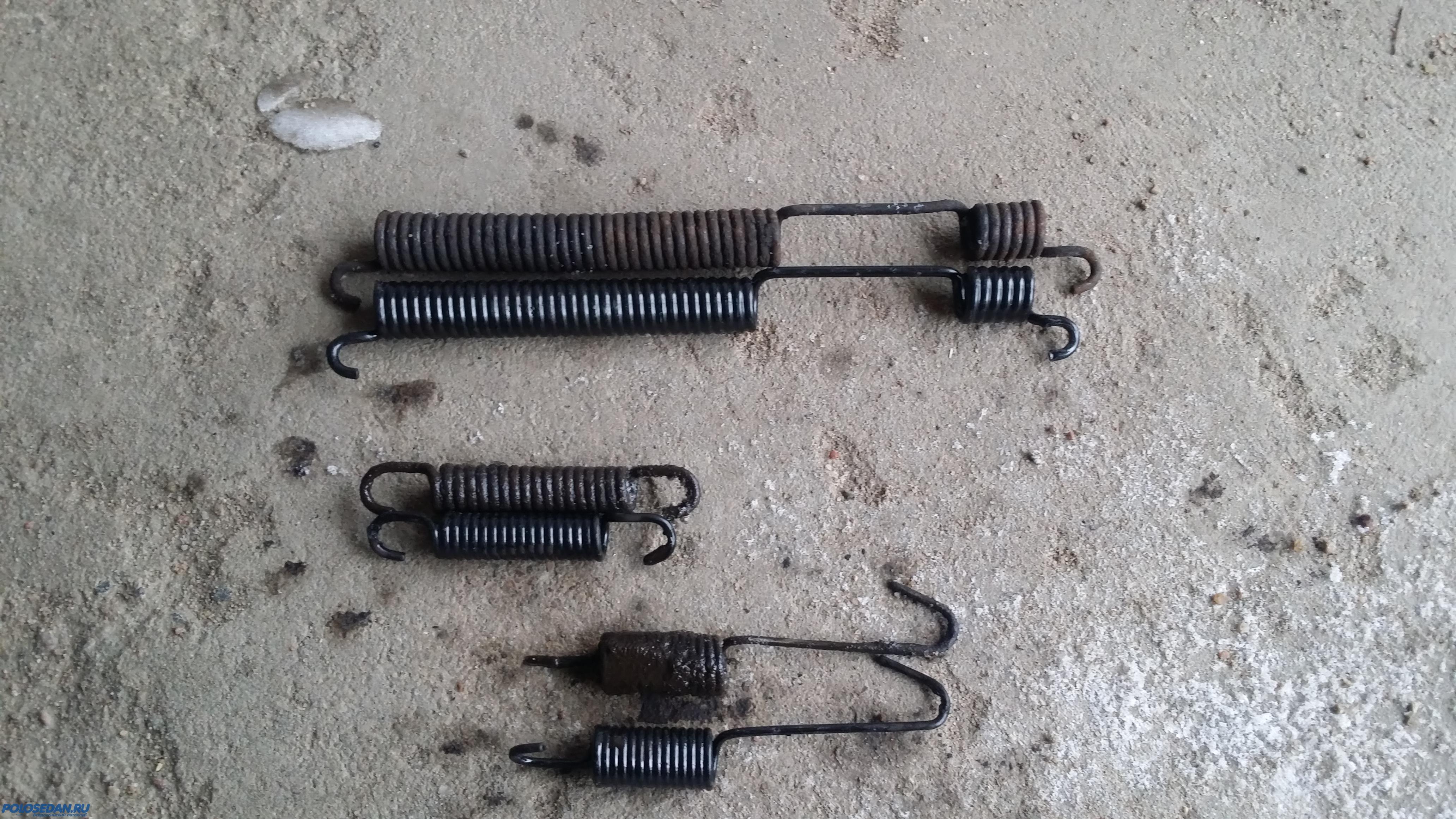

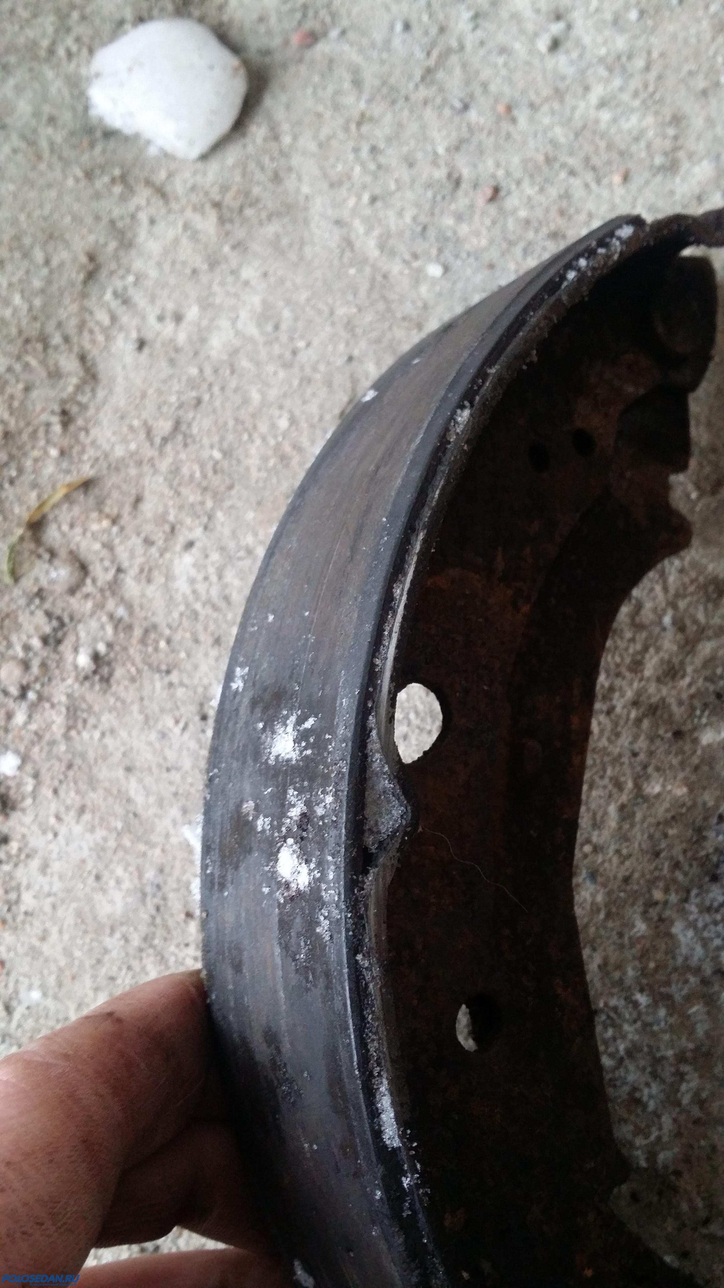

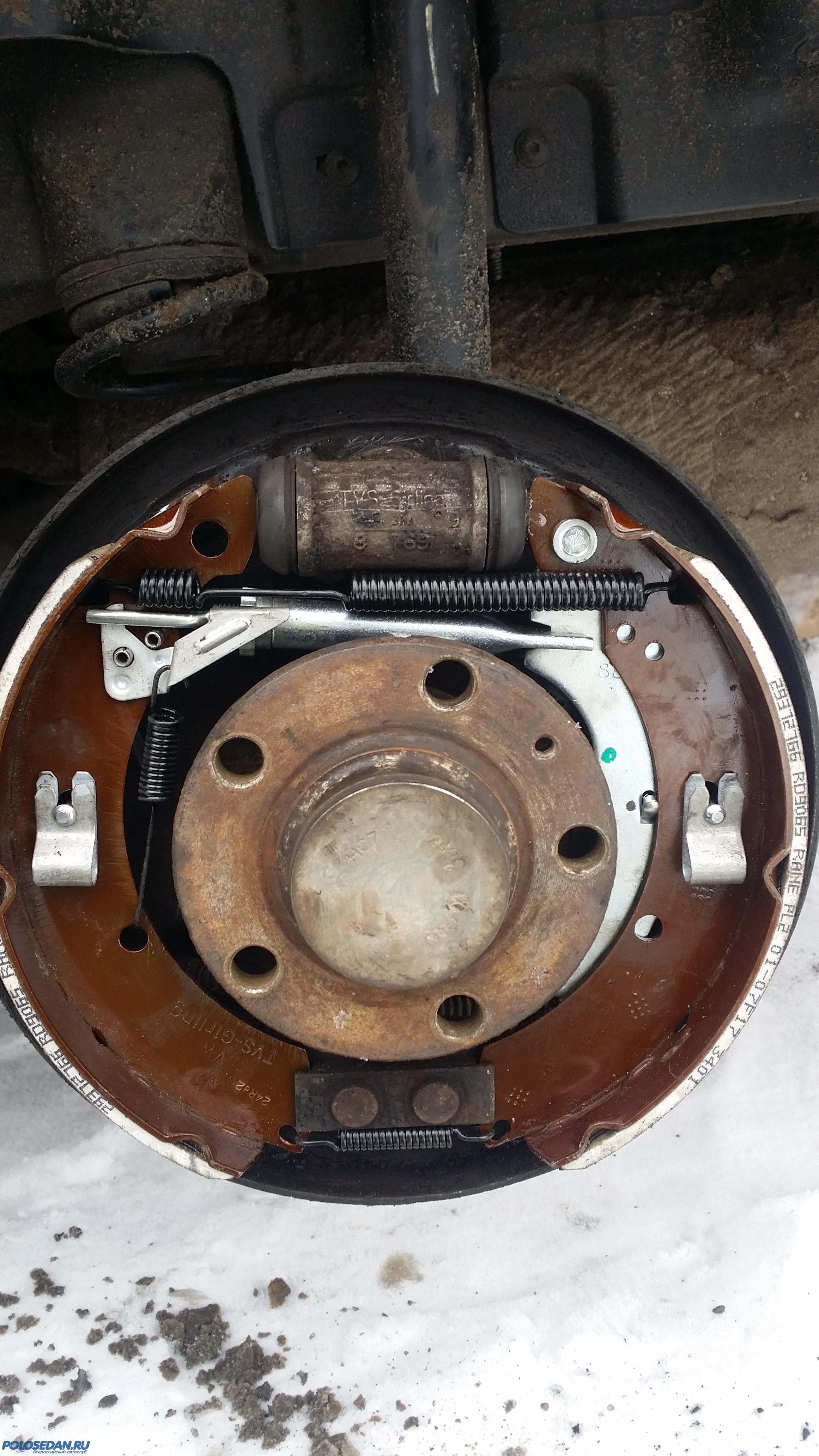

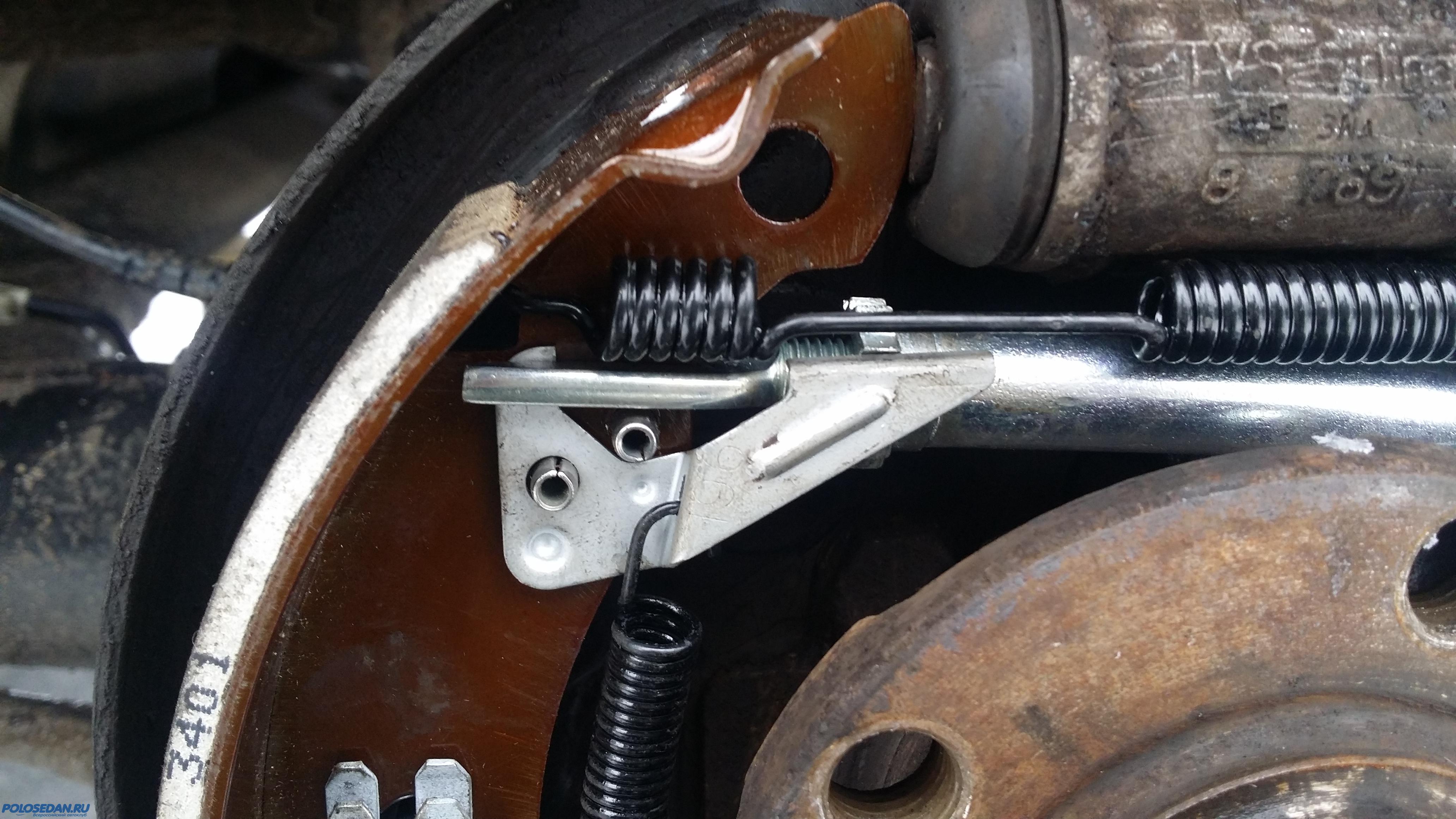

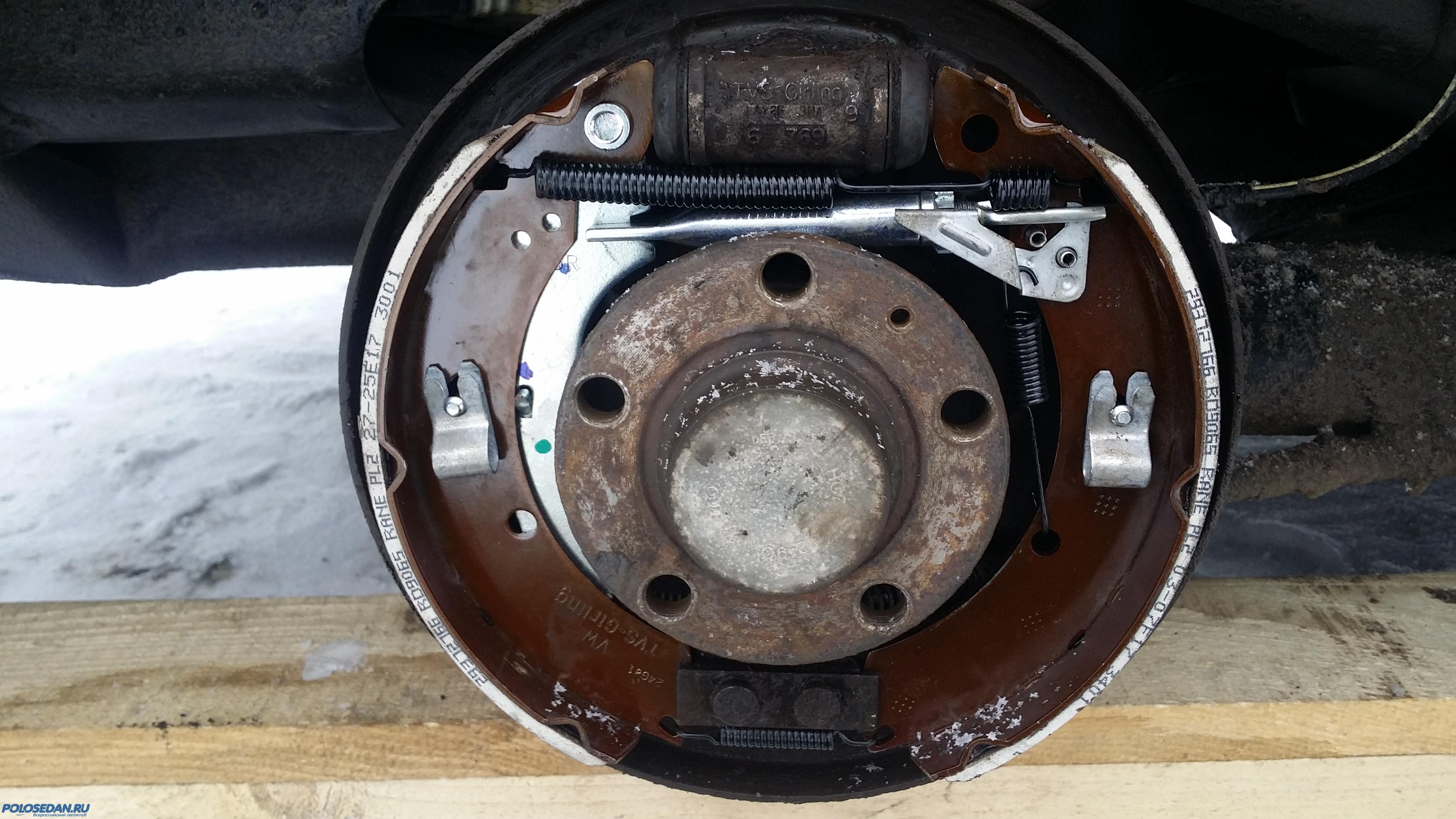

Ребят, поменял я колодки на оригинал и ремкомплект поставил новый! Барабаны в этот раз снялись, как по маслу, в отличие от прошлого раза, когда их от тормозного щита пришлось отжимать отвертками. В левом барабане бурт полностью стерся, рабочая поверхность отполировалась и распорная планка вылетела, какое-то время терла об "железо" барабана, пока не заклинила. Вообщем, весь мой временный колхоз с заменой опорных стоек (солдатиков) пассатовскими, и винтами М3 за неделю развалился; при вскрытии справа - перекошенная распорная планка, разогнутый в плоскую пластину регулировочный рычаг и чудом держащиеся остальные детали тормозной системы, слева же высыпалась кучка ржавого железа, а также выяснилось, что накладки старых колодок "посечены" железками, а также у пружины, удерживающей регулировочный рычаг, отломился хвост. Поставил новые оригинальные колодки с новым ремкомплектом задних тормозов, отрегулировал ручник и теперь машина тормозит просто железобетонно - чуть посильнее нажмешь на педаль - и уже клюешь носом, стараюсь нажимать плавнее, пока езжу, привыкаю заново! Ручник намертво удерживает авто при четырех щелчках рычага ручного тормоза. Выкладываю несколько фото, сделанных в процессе разборки-сборки задних тормозов.
P.S. Оригинальные колодки и ремкомплект сделаны индийским подразделением конторы TVS-Girling.

MVG, так у меня еще и пружинам пипец настал, некоторые из них малость стесались и погнулись, у одной из них отвалился хвост. Кроме того, на фото №1 под спойлером видна разница в длине между старыми и новыми пружинами (тут я хз, может это их нормальное состояние в плане длины за 120 тыс. км пробега). Новые пружины из комплекта кстати покрашены краской (видимо для того, чтобы коррозия их слишком быстро не "съела").
