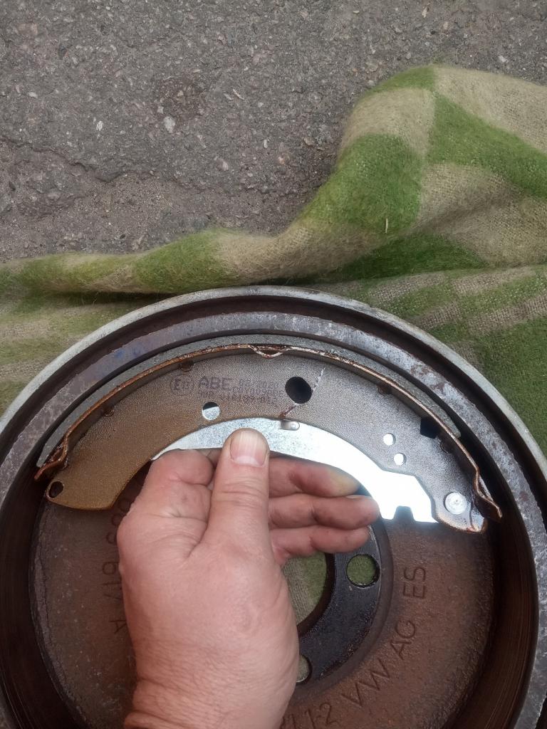

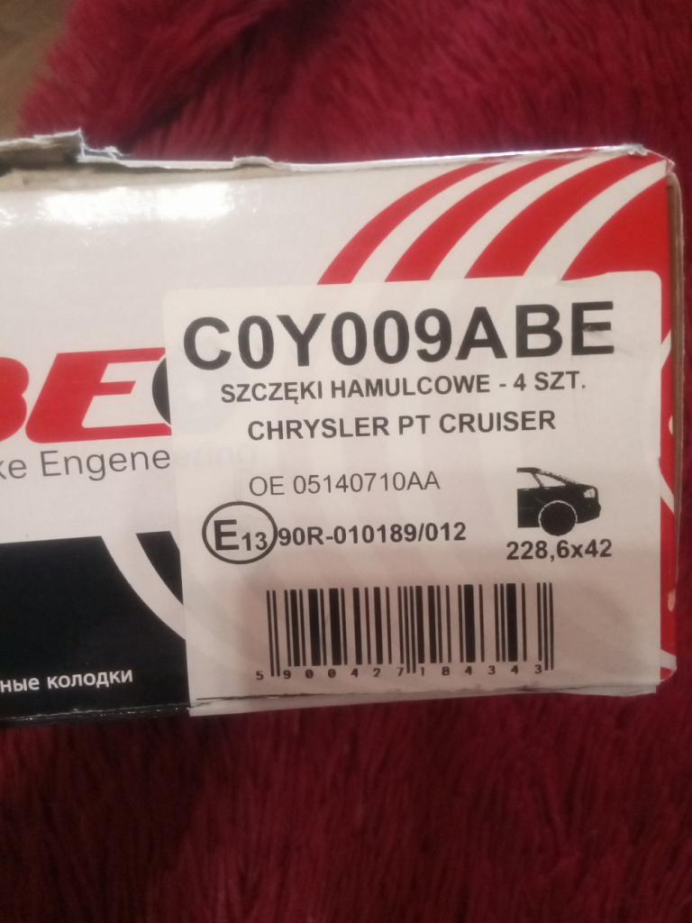

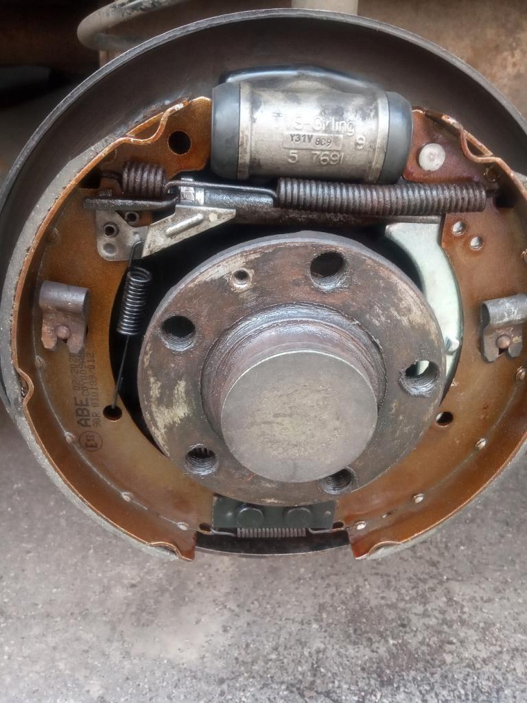

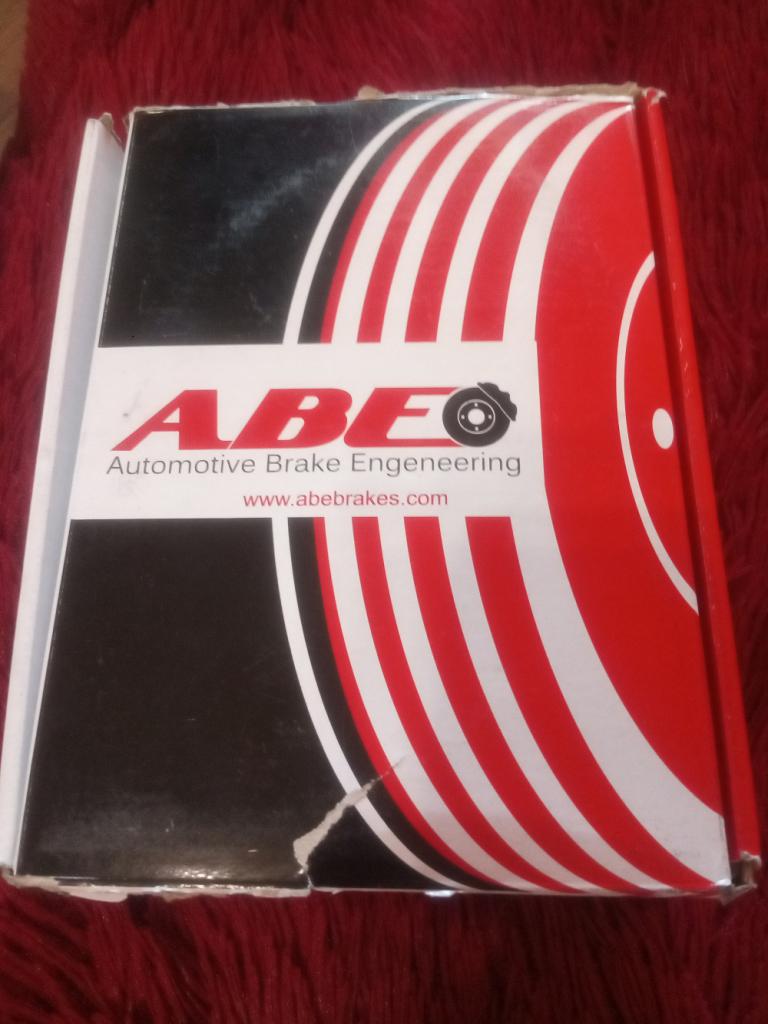

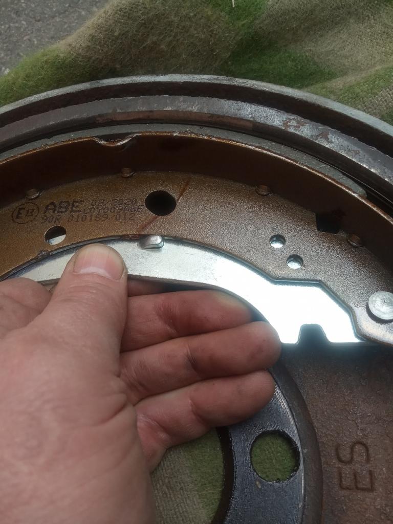

Поменял сегодня впервые задние колодки,барабан Без Бурта. Поставил вот такие ABE C0Y009ABE идут для Chrysler PT Cruiser,полный аналог родным ,стали идеально просто,размеры и геометрия полностью совпадают с оригинальными,сам мерял! На оригиналах ширина по факту 41мм,на купленных заявлено 42мм,но по факту тоже 41мм! Сделаны вроде неплохо на вид,как будут в процессе эксплуатация посмотрим,отпишусь потом,а так проехал ,ничего не скрипит!Радует конечно цена на них!!! Можно добавлять в шапку,как еще один аналог колодок для барабана БЕЗ БУРТА!

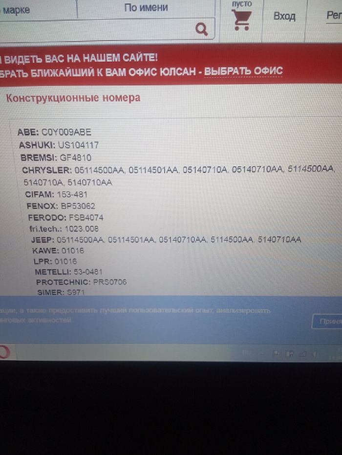

Вот номера аналогов колодок,для барабана без бурта,которыми можно заменить оригинал на 100%!Задние тормозные колодки и барабаны диски для VW Polo - Стр 44

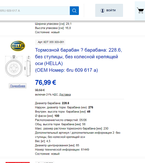

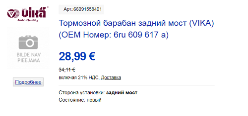

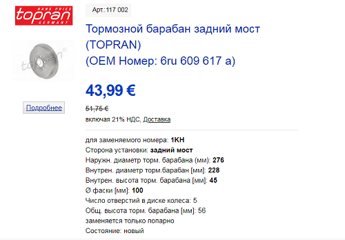

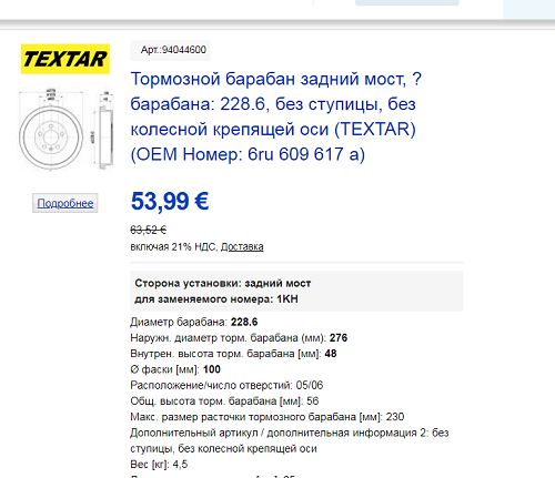

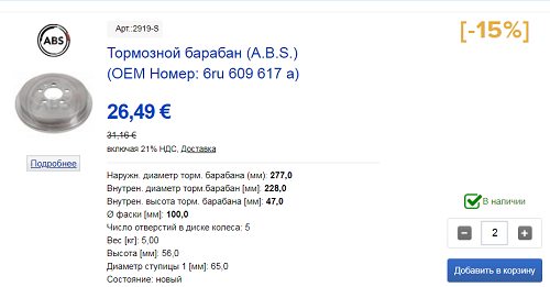

Вот еще к вниманию аналоги по замене оригинального барабана Без Бурта. Админ,не пора ли добавить или обновить в шапке инфо по аналогам колодок и барабанов для 1 KH!
