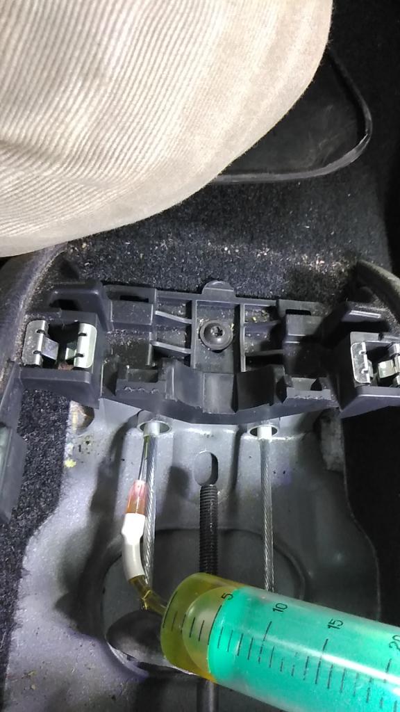

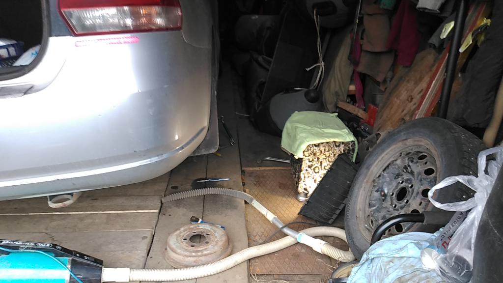

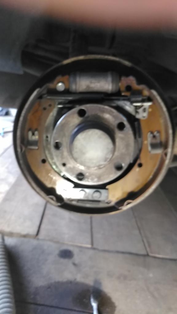

У меня машина 2011г пробег 125900км, сегодня обслуживал барабаны, сначала я поднимаю перёд, что бы тросики ручника были повыше и вливаю в тросики по 5мл масла моторного синтетику при натянутом ручнике, потом несколько раз дёргаю ручник, ставлю машинку ровно и снимаю барабаны, очищаю сначала щёткой, продуваю пылесосом советским, поливаю очистителем тормозов, продуваю пылесосом и смазываю тем же маслом, но маслёнкой пластиковой с иглой и добавляю литол в ступичные подшипники, в прошлом году правый зашумел, но пока ходит. А колодки у меня за 10 лет стёрлись только передние и то меньше 1мм.Задние тормозные колодки и барабаны диски для VW Polo

Там резинки только на тормозных цилиндрах, на них кроме пыли ничего нет и их поливать не надо, да и очиститель быстро испаряется если и попадут брызги они вреда не нанесут, а вот оси рычагов ручника и резьба распорок колодок, там грязь скапливается и её перед смазкой надо вымыть.

У меня три года назад примёрз барабан, до этого при съёме с ручника щёлкали барабаны, после этого начал раз в год мазать ось рычага и резьбу распорной планки и теперь ручник мягко отключается в течении года.
