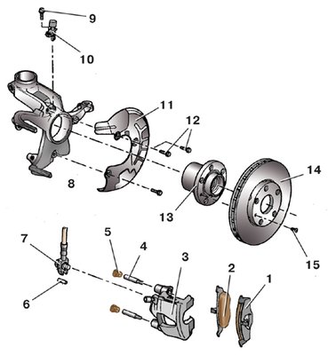

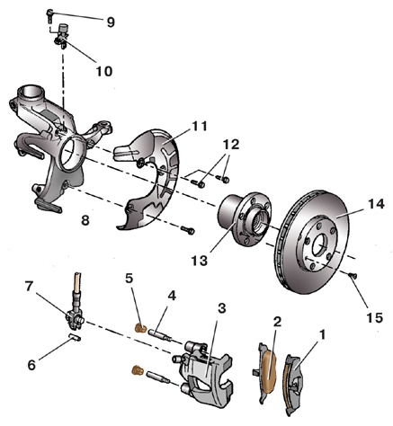

Итак,с 2012 года на фольксваген поло седан устанавливаются два вида колодок, в зависимости от комплектации VW polo sedan.
Комплектацию своего авто Вы сможете увидеть:
1. В сервисной книжке, в таблице pr-code.
2. В багажнике (возле ниши запасного колеса) присутствует вклейка с pr-кодами.

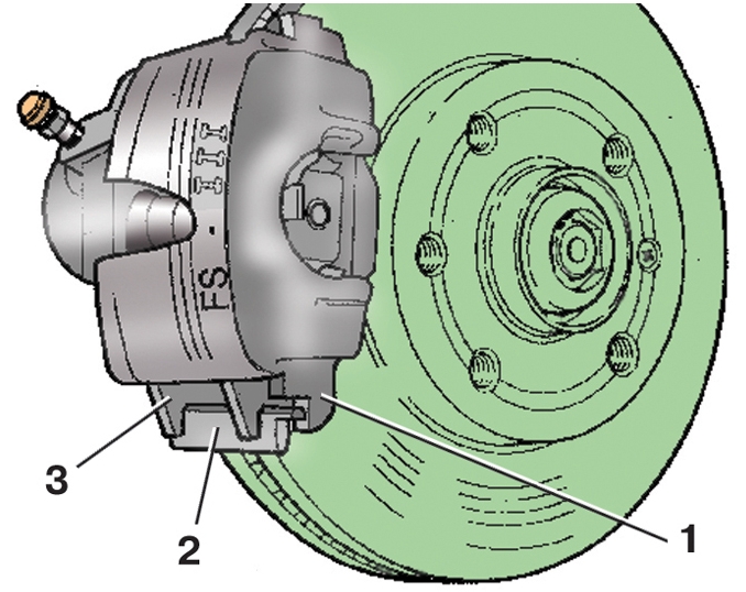

Для самостоятельного определения, вашей комплектации, вы должны увидеть pr-code 1zg или 1ze,( или по тормозному суппорту ) чтобы понять какой вид колодок устанавливается на ваш VW поло седан .
И соответственно - два вида тормозных суппортов.
Это PR-1ZG- где ставятся колодки с так называемыми скобками
на самих суппортах надпись - FS - III см. https://www.polosedan.ru/forum/viewtopi ... 93#p202393
И PR-1ZE - Где ставятся колодки без скобок.
На самих суппортах надпись - VW AG cм. https://www.polosedan.ru/forum/viewtopi ... 34#p202334

На поло с двигателем CWVA (110 л.с.) спереди устанавливаются дисковые тормоза (PR-1ZC) (тормозная система LUKAS, суппорта ATE) с увеличенным до 288 мм диаметром тормозного диска. Для таких дисков нужны оригинальные тормозные колодки 5K0 698 151. По умолчанию, такие колодки идут с датчиком износа, но ввиду того, что приборка с белой (и красной) подсветкой бортового компьютера его не поддерживает, датчик перед установкой колодок придется удалить.
Передние тормозные колодки для VW Polo седан.
Суппорт ATE.jpg [ 37.35 КБ | Просмотров: 214527 ]
Колодки с датчиком износа.jpg [ 34.94 КБ | Просмотров: 214527 ]
Внимание!!!
Установка комплекта дисковых тормозов с тормозными дисками увеличенного диаметра возможна, но она потребует больших денежных вливаний, т.к. придется заменить все железные элементы тормозной системы (суппорта, диски, скобы) - для суппортов VW AG, а также плюсом к вышеперечисленному - поворотные кулаки со ступицами (для суппортов FS-III). Ответ на вопрос: "почему для суппортов FS-III нужно обязательно заменить последние две позиции" находится вот здесь.

у меня на хае автомат, суппорт FS-III

интересно. у меня комплектация 1ze (в сервисной книжке нашел), туда, если верить магазину вагэкспресс - колоки ставятся 6RU698151, это те, которые без скобки на самой колодке. Такие там и купил, снял колесо, а там суппорт FS-III и колодки явно не те, что у вас выше. причем машина то август 2011 года.
