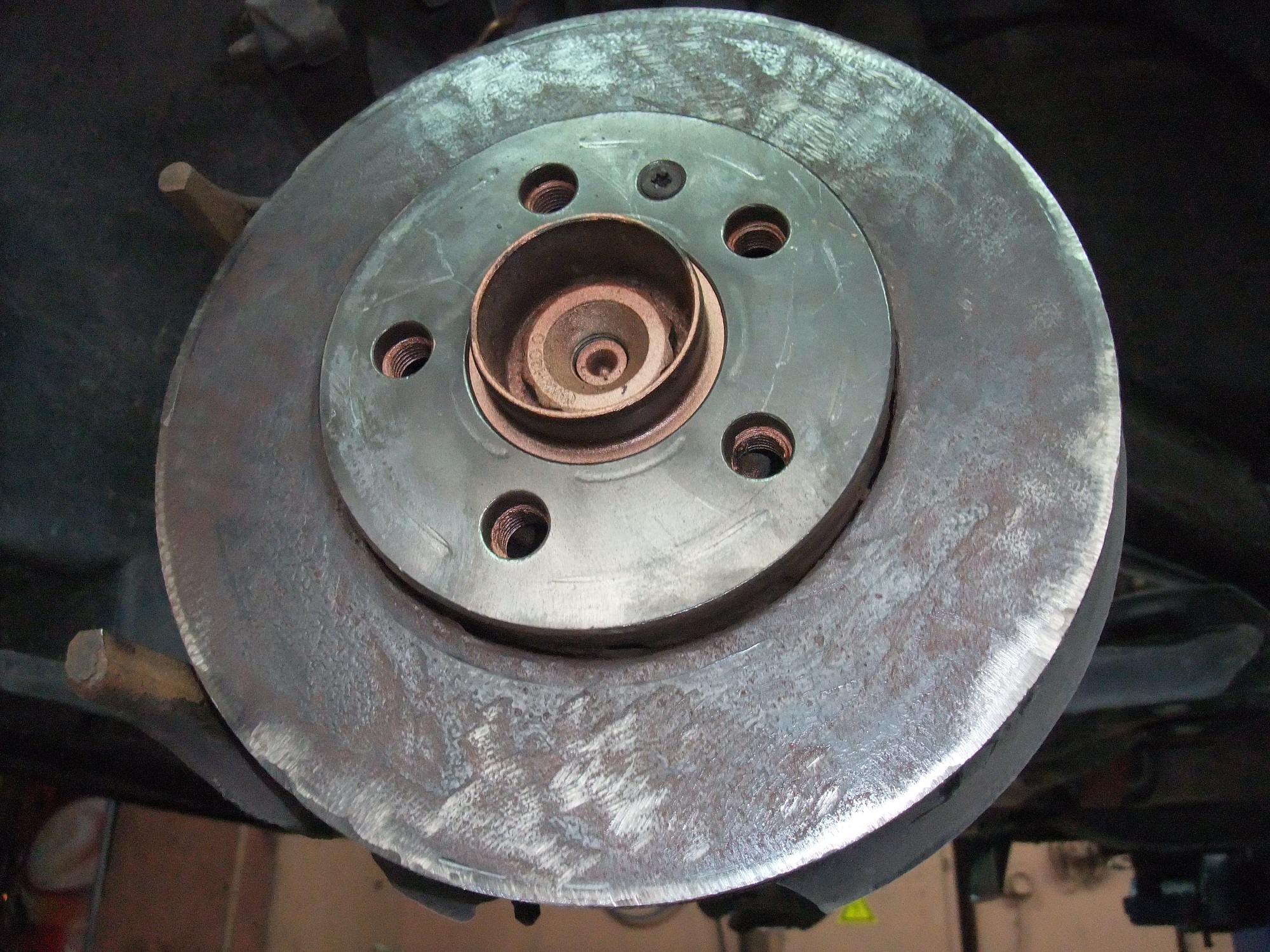

Рассказываю по проточке.
Заняло чисто работы 3,5 часа. Это гораздо больше нормы, но мне по сути убитые диски восстановили.
Причина биения была в следующем.

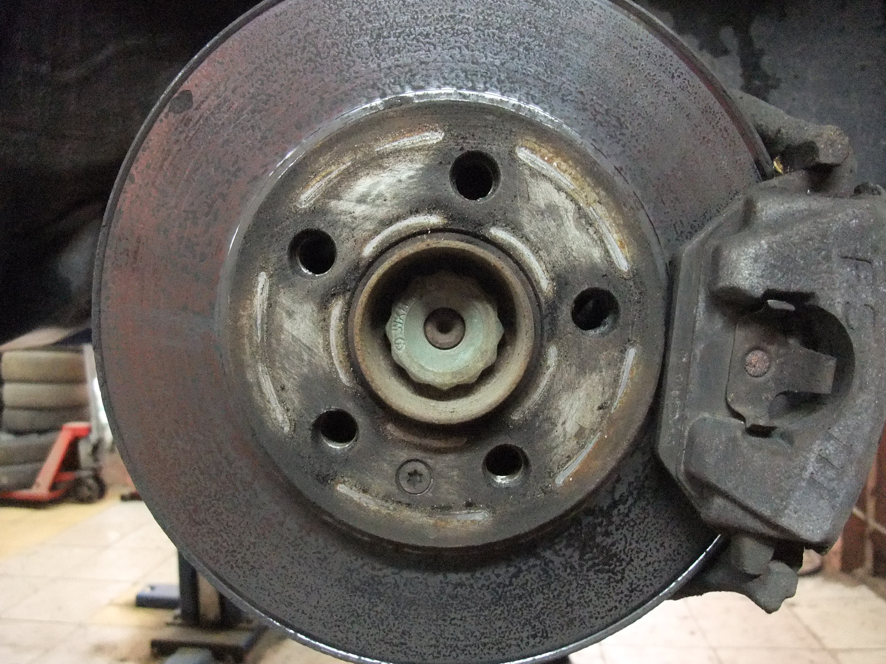

Диск проржавел довольно глубоко: 0,5-0,7 мм на сторону, по всей поверхности. Тачка стояла зимой 1,5 мес. в феврале-марте (ездил на другой). Действительно, когда поехал потом, тормоза драли ржавые, было дело... думал продерутся, ан нет. Постепенно биение росло. Сейчас стало на скорости 120 и больше реально стремно тормозить - колотит не только руль, но и кузов.
Короче, может металл и нормальный - зря гнал на Калугу (хотя х.е.з.), но реагенты в питере точно зл...ие. Ведь перед длительной стоянкой специально сильно оттормаживался, чтобы прожечь диски.

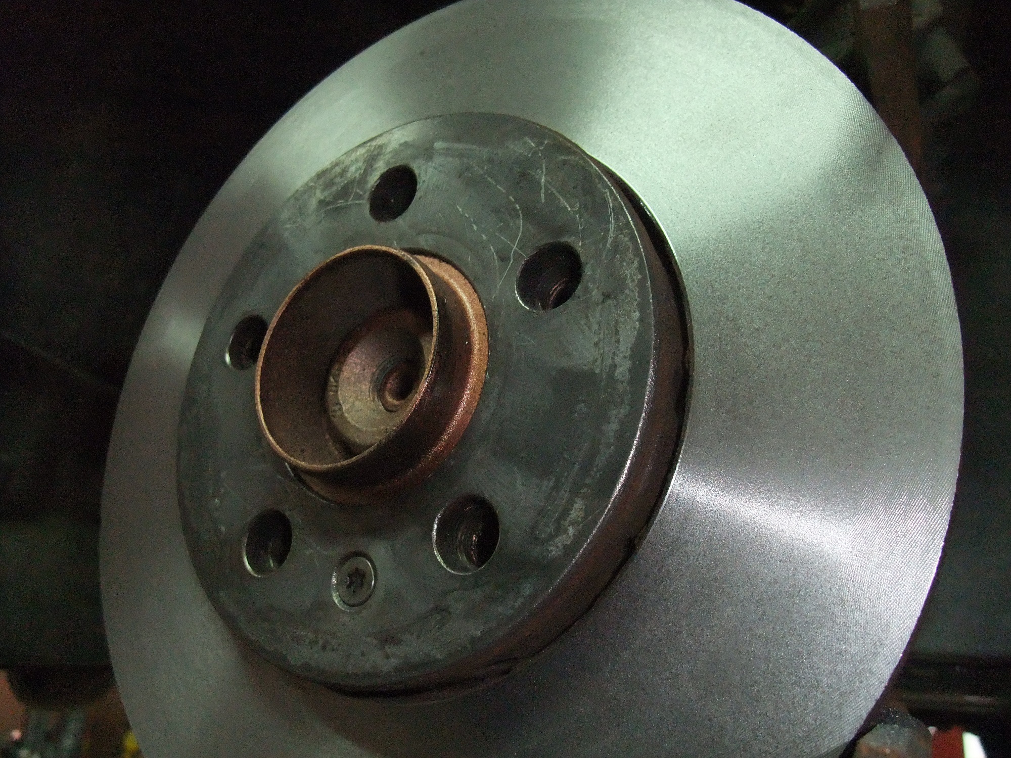

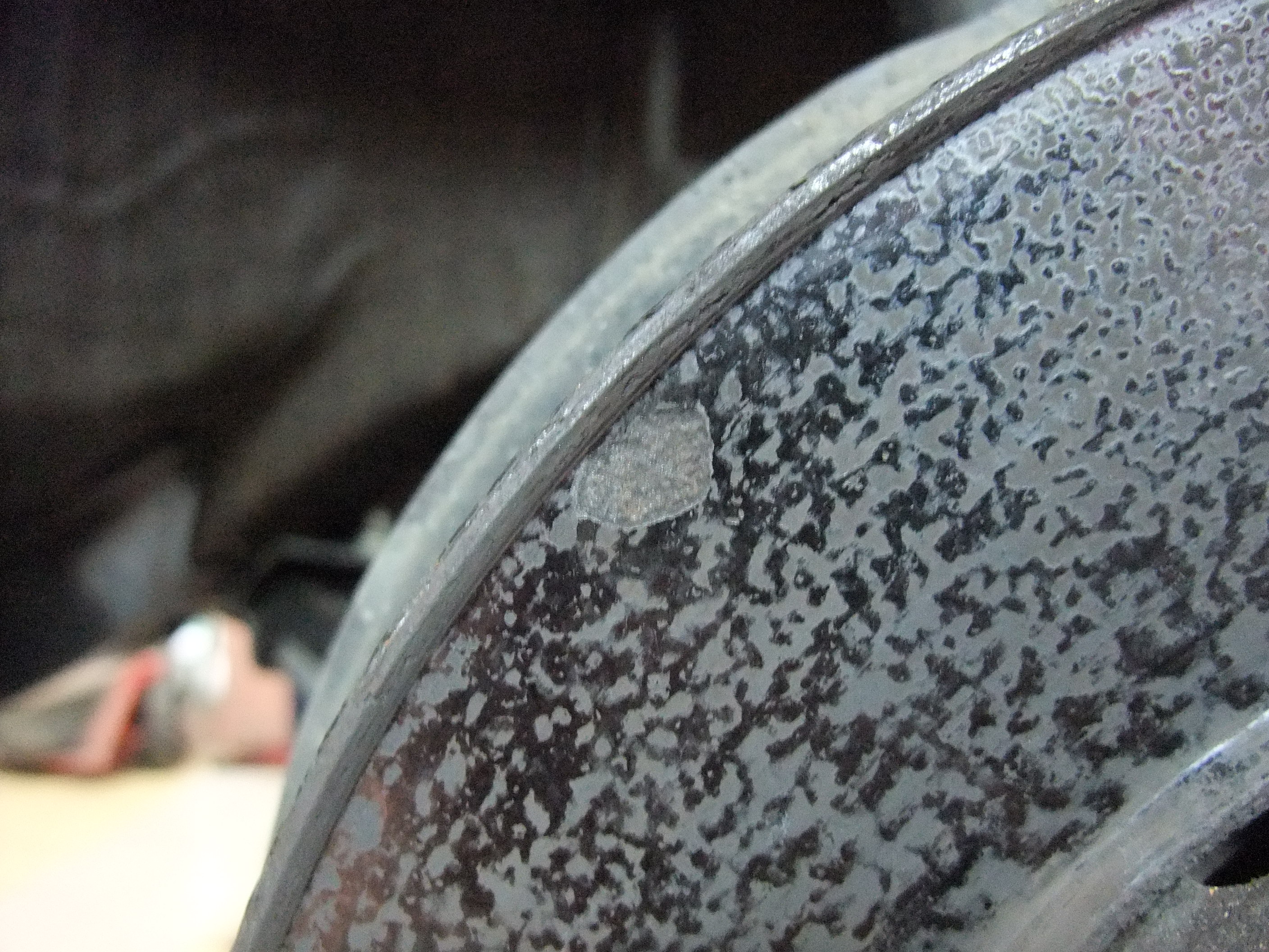

Диски сначала болгаркой шлифовали. Затем на Pro-Cut. Где-то 6 - 7 проходов резцами с двух сторон на каждый диск. Куча мелких опилок. Диск стал где-то 20,5 мм. Был 21,5 вроде.

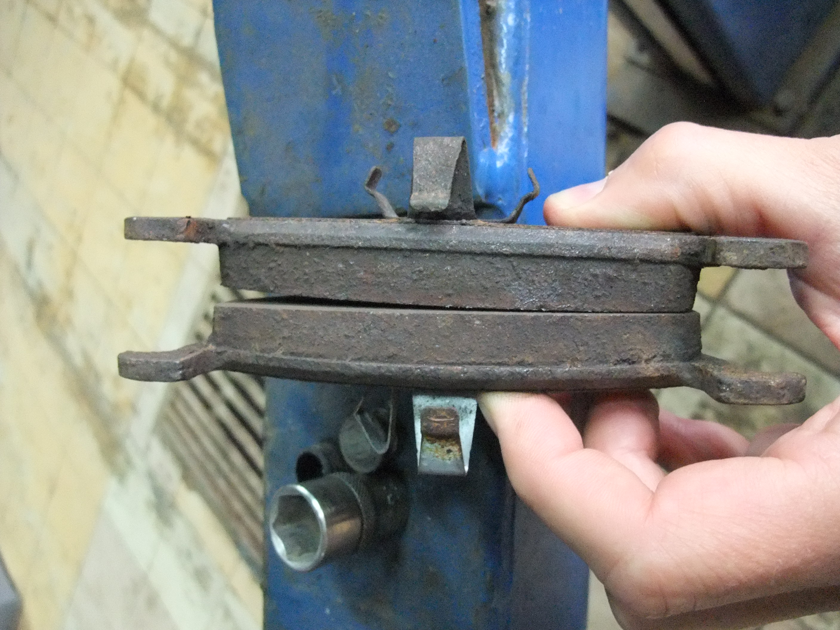

Колодки мне шлифанули на наждаке. Мастер сказал, что очень жесткие колодки, даже наждаком трудно. Говорит, если пойдут кольцевые борозды на проточенном диске - колодки меняй. Вот те и оригинал...
Сейчас тормозит как новая, на маленькой скорости не бьет, рывками не останавливается как раньше было. Быстро поеду завтра. Отторможусь -отпишусь.
Насчет смазки направляющих прикол: сказали на суппортах FS-III НЕ СМАЗЫВАЮТ ВАЩЕ!!! Типа они не ржавеют, их только очищать надо периодицки. Но типа, если смазка попадет на манжету суппорта, то разъест ее. А это, как понимаете, совсем не айс (хотя читал есть высокотемпературные смазки (не медные) не вредные для резинок). Говорит, часто приезжают машинки с хороши смазанными суппортами... но без тормозов... :-(
Сейчас посмотрел ремонтную книгу: действительно где пишут про FS-III - о смазке ни слова, где про С51, С54 - пишут о необходимости смазки направляющих и суппорта.

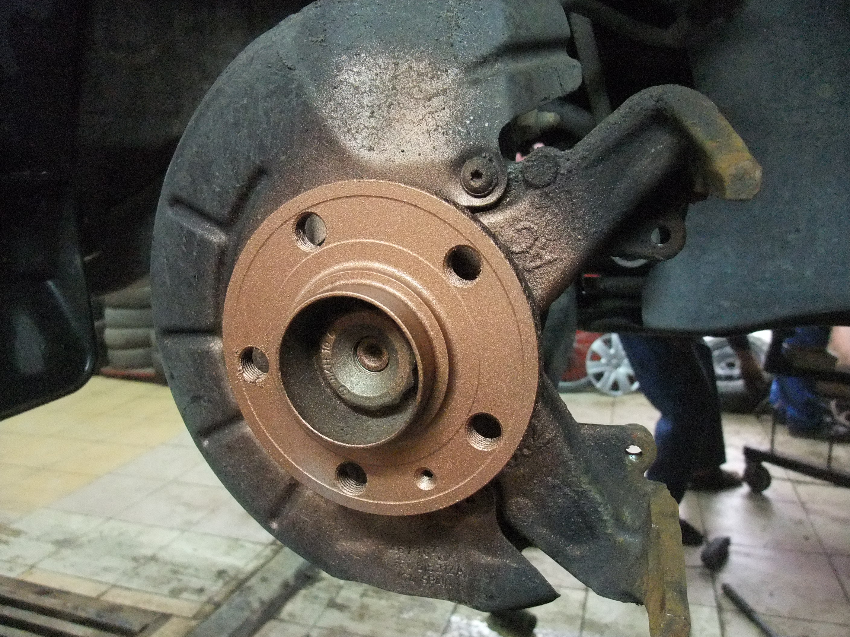

Поэтому медной смазкой мне запшикали только сопряжение ступица-тормозной диск, то есть ступицу (см.фото), и вроде винт диска и резьбу направляющих.
Короче, ПОКА супердоволен проточкой. Бюджет 2,5 т.р., но остался на оригинальных дисках и колодках.
Всем удачи, надеюсь помог в плане информации...
17.08.2013. Проехал 200 км, на скорости 130 при торможении не бьёт!
Комментарий к файлу: Это сцуко реагенты питерские... а ведь писали, что безопасно для авто...

Комментарий к файлу: Вот так стал выглядеть диск после болгарки...
типа предлагали так и оставить ;)) (шютка)
вибрации на руле при торможении
Диск после болгарки.JPG [ 1.28 МБ | Просмотров: 5797 ]

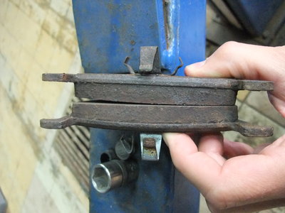

Комментарий к файлу: Вот так выглядят штатные колодки после 39000 км (правда я по трассе ездю 90% и слегка агрессивно:)

Комментарий к файлу: Вот так нанесли медную высокотемпературную смазку из баллончика

Комментарий к файлу: Передний тормозной диск после шести проточек помощью Pro-Cut
