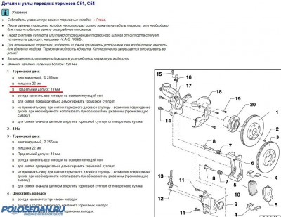

Толщина тормозного диска (предельно допустимый износ):
Номера тормозных дисков для Volkswagen Polo sedan
Толщина тормозного диска.jpg [ 277.51 КБ | Просмотров: 45315 ]

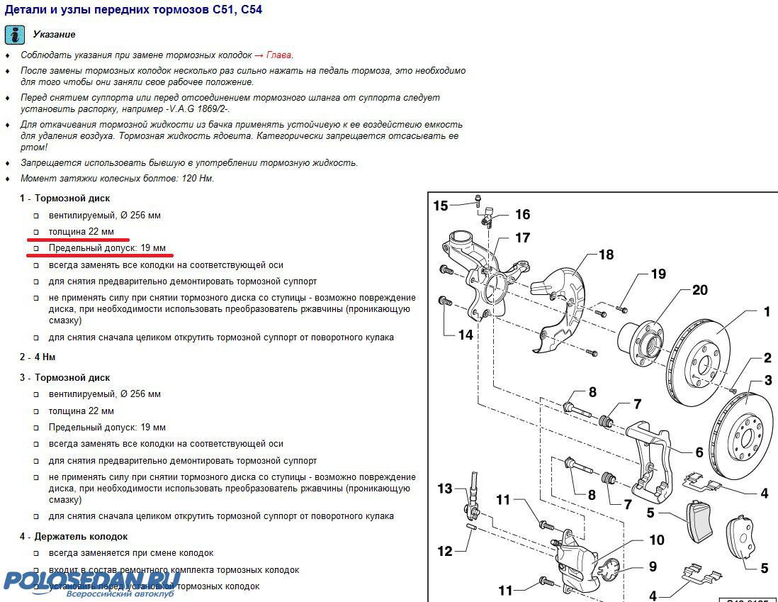

Менял колеса на летние и померил толщину дисков, при пробеге 111500 толщина диска 20,5 у обоих дисков. Но меня смутил неравномерный износ внутренней и внешней сторон, у внутренней стороны буртик визуально больше, чем у внешней (оно и понятно у первых колодок остаток внутренних до 2 мм, а у внешних 8 мм, а у текущих 4 мм и 8 мм соответственно). Конструктивно диск состоит из 2 дисков соединенными перемычками. Таким образом получается, что внутренний диск тоньше, чем внешний. Может кто знает сколько изначально толщина дисков в диске?
Я лишь нашел информацию о начальной толщине диска , но это не официальный источник, да и в соседней теме Dimon_1000 указал, что ширена 23 мм.
Сообщения: 2967
Откуда: Псков
Благодарил (а): 918 раз.
Поблагодарили: 1626 раз.
Толщина тормозного диска.jpg [ 277.51 КБ | Просмотров: 3145 ]
Толщины 2-х частей диска не регламентируются, ибо считается, что диск должен изнашиваться равномерно. Критичным по ELSA будет являться износ: 22 мм - 19 мм = 3 мм или 1,5 мм на сторону.
