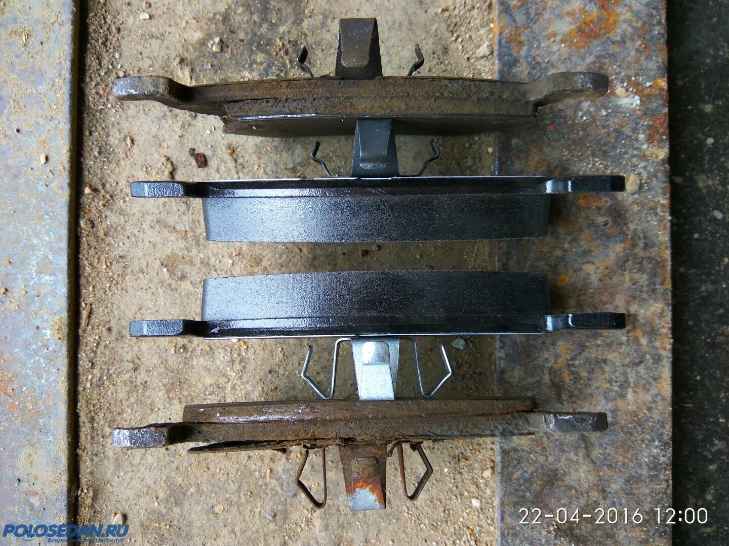

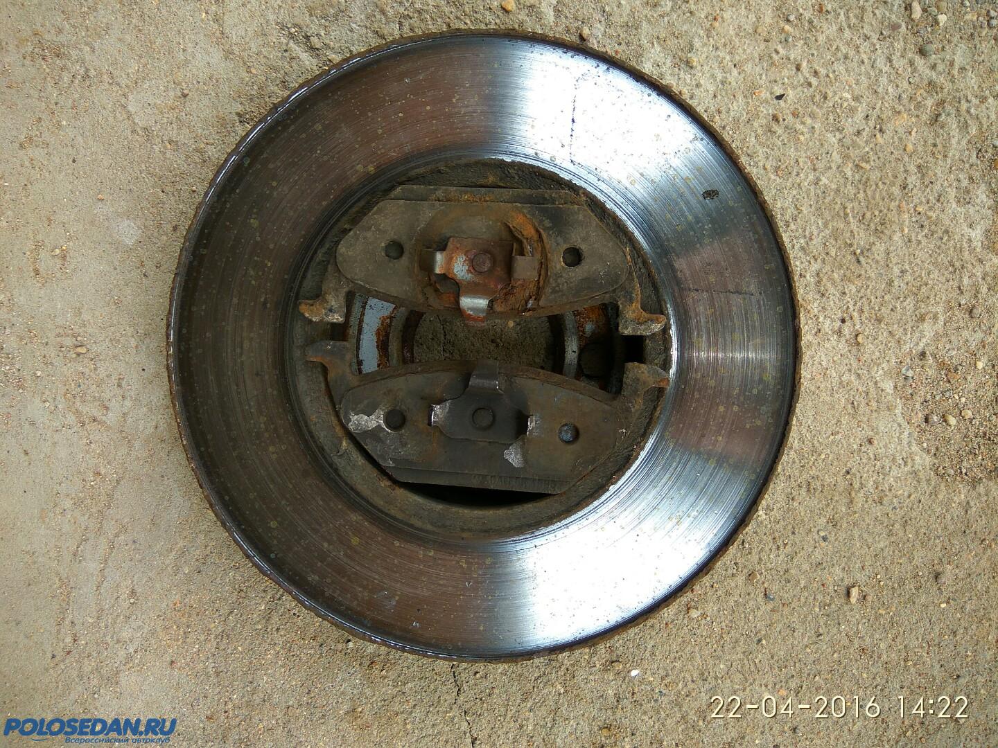

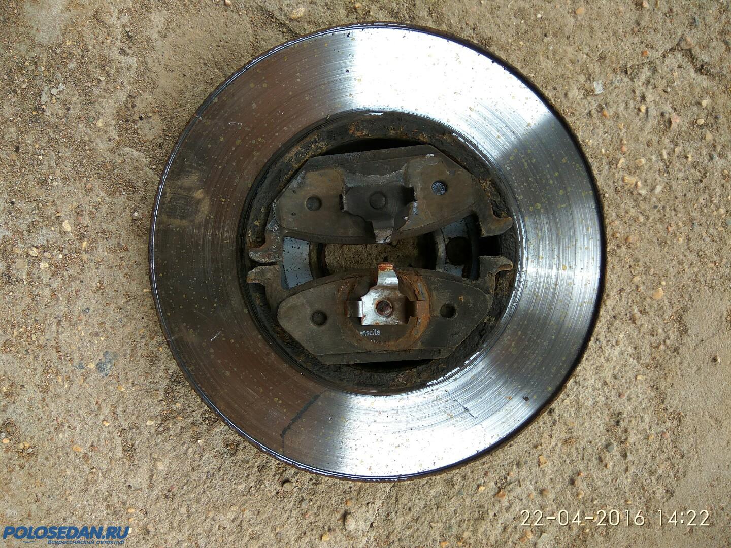

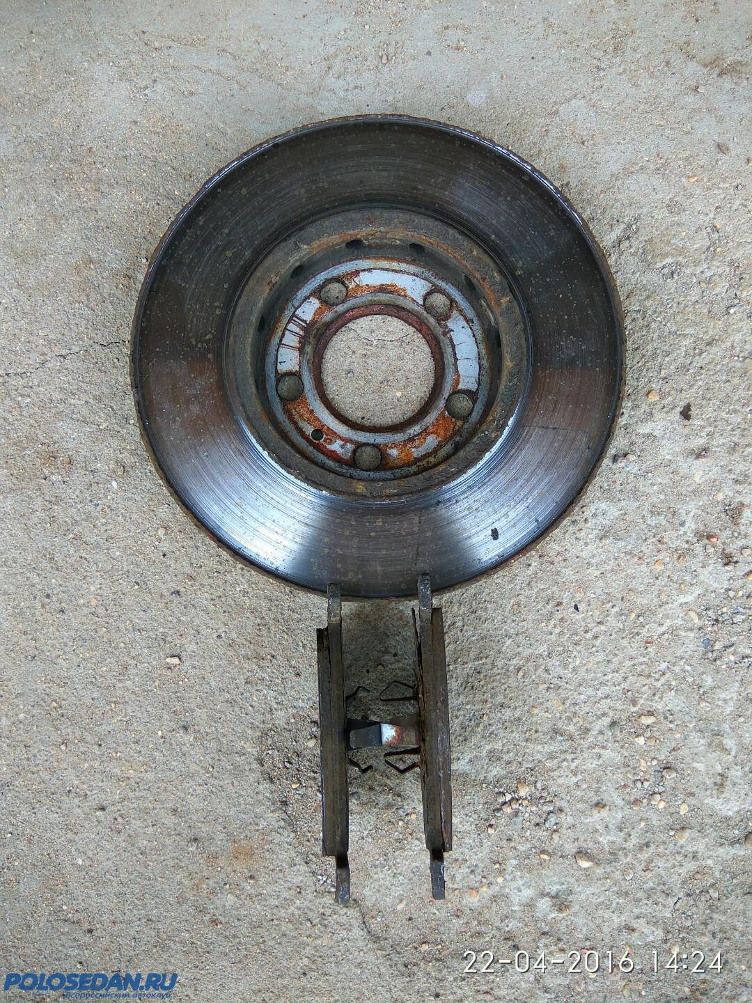

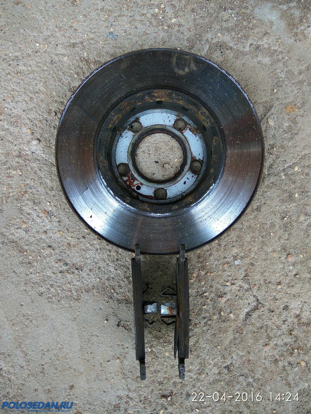

Всем привет. Пришло время замены передних колодок и дисков заодно. Пробег 90000 колодки и диски были еще родные. Установил колодки АТЕ, диски Otto "Coat Z". На фото износ и состояние колодок и дисков. Блин на новых дисках и колодках вообще супер. Не писка и скрежета как на оригинале. Единственное не замерил износ дисков, но выработка приличная, как по внешнему краю, так и по внутреннему.
