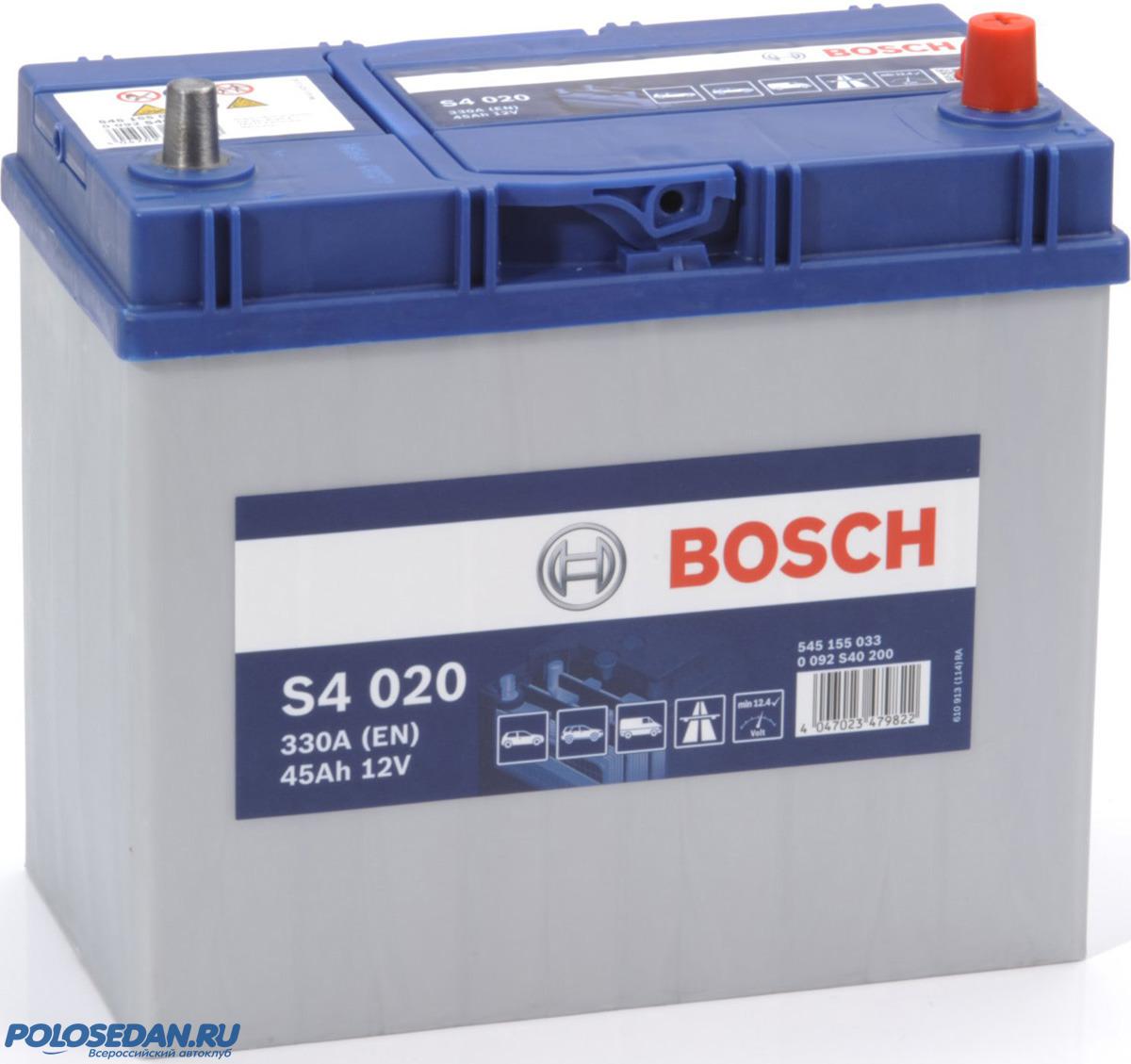

Тубус писал(а):
подойдет нам такой аккумулятор
Bosch S4 ... Т1
Не подойдет, если только не врут в описании.
Bosh c азиатскими тонкими клеммами выглядит так
Аккумулятор в VW Polo седан
Клеммы торчат за пределы "короба", хрен наденете нашу колодку на плюс даже без учета разницы в диаметре.
Т1 - тонкий японский конус (14,7 мм)
Т2 - стандартный японский конус (19,5 мм)
1 или 1 (EN) - стандартный европейский конус (19,5 мм).
