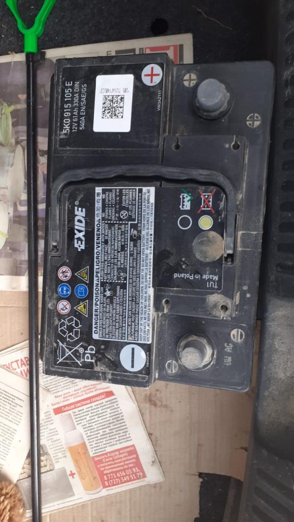

атырау писал(а):
АКБ пока родная, прошла 6-зиму без всяких, идет на 6 сезон,
сейчас в связи с карантином, выезжаю редко, машина стоит от суток и больше, по брелку сигналки напруга иногда падает до 12,00 и меньше, иду заводить машину
-это мое сообщение прошлого гоа, в апреле.
В ноябре поменял АКБ на новую, хотя родная АКБ все еще заводила нормально, просто на 7-ую зиму не стал на него надеяться,
ВАккумулятор в VW Polo седан - Стр 73
от фото родной АКБ
Сообщения: 1633
Откуда: ЦФО
Благодарил (а): 858 раз.
Поблагодарили: 1029 раз.
атырау,
На фото оригинальный аккумулятор, изготовлен по заказу и спецификации автопроизводителя, для сборочного конвейера автозавода vw. Такие батареи ходят по 8 - 10 лет, порой даже без зарядок извне, если нет хронически коротких пробегов и длительных простоев. Те, что поступают в торговую сеть, этого и других брендов , живут в среднем - 3 года, как ни старайся продлить их ресурс. Оригинальные продаются у дилера ( на заказ ), но цена останавливает такую покупку. Пусть вам повезет с новым АКБ.
Чуть не дотянула до 6 лет и такая же точно "родная" АКБ Exide made in Poland пошла под замену на корейский Champion Pilot Drive. В Exide 5KO 915 105E ниже уровня выкипела крайняя банка, 12,7в напряжение утром - расходник, ничего не поделаешь..
